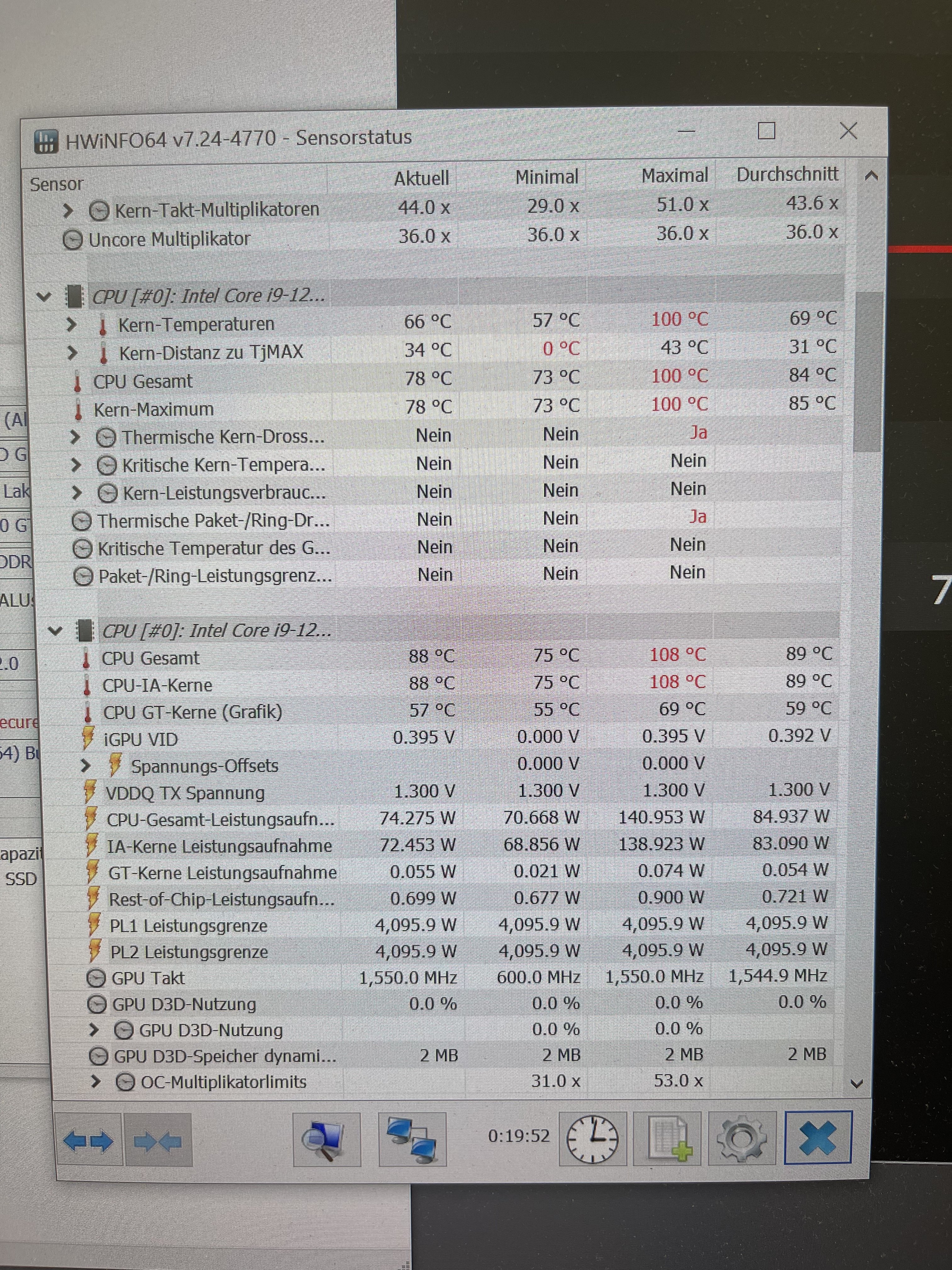

Ich habe viel schwirigkeit mit meine pc cpu wird immer zu heiss so 110grad beim spielen.
I9-12900K
Cooling msi coreliquid 360R
Msi geforce rtx 3080ti Suprim X

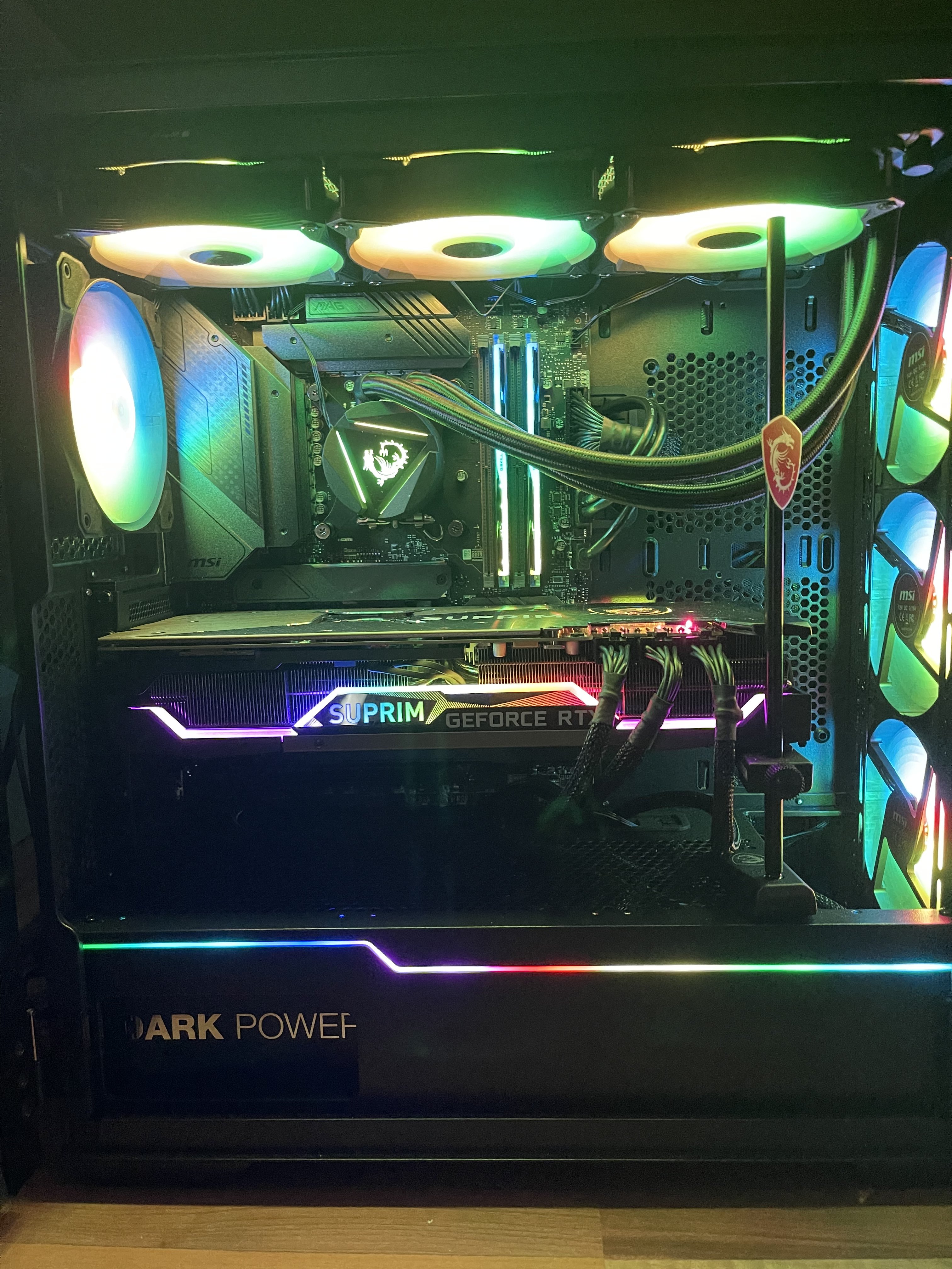

Mir scheint das Gehäuse ist nicht das freundlichste für verünftige Luftzufuhr.
Die verbauten Komponenten sind keine Kostverächter und verbraten in Summe schon mal zusammen 600W im Extremfall.
Statt an der AIO zu drehen wäre ein Meshgehäuse meine erste Anschaffung.

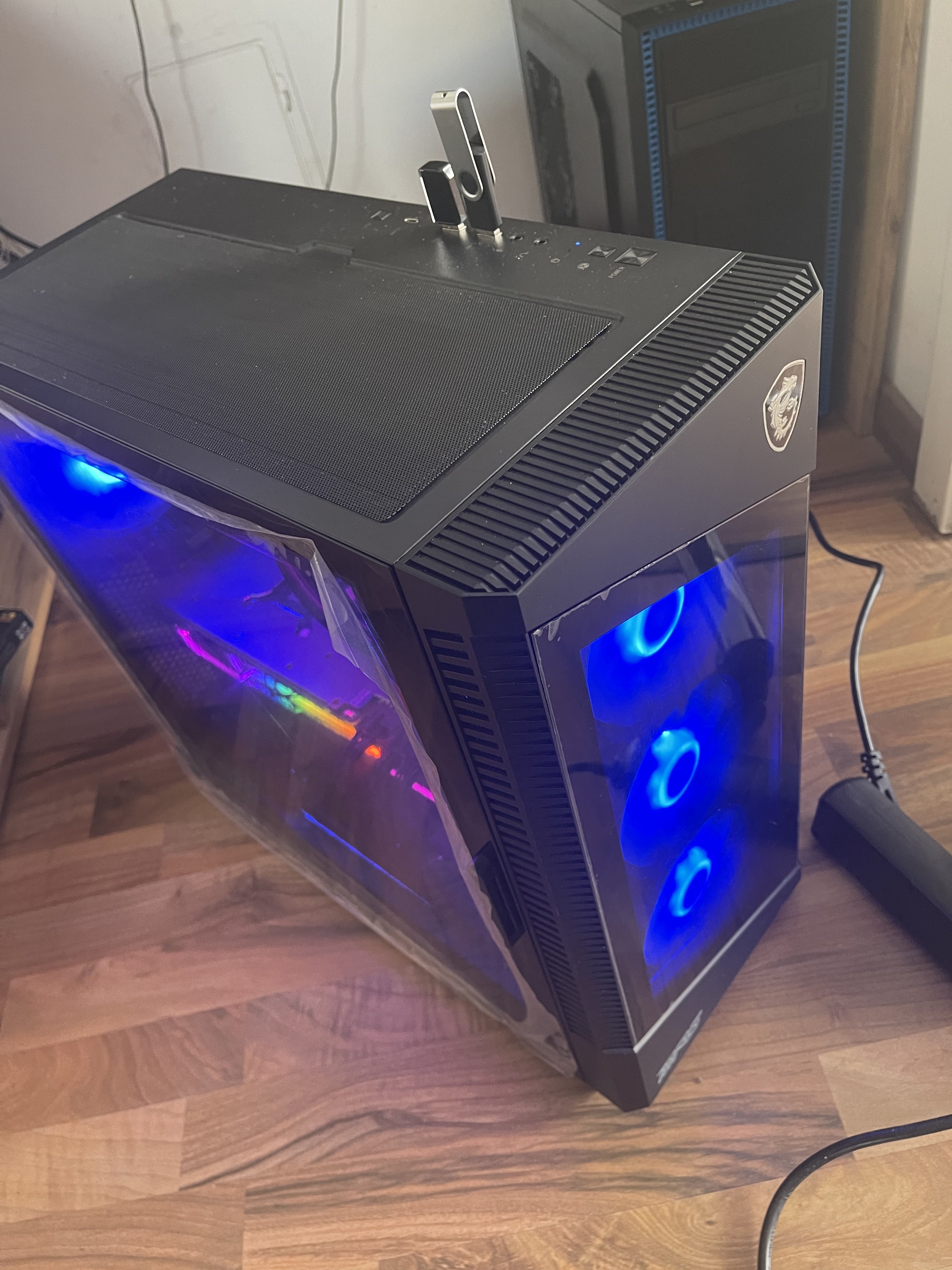

Gefühlt kommt vorne kaum Luft rein und oben keine Luft raus. Ganz optimal ist das Gehäuse aus meiner Sicht da wirklich nicht. Würde mal den Deckel oben abnehmen und schauen, ob sich was ändert.

Die grafikkarte macht einfach zu heiss in Case
Wenn ich spiele sie ist 80grad.und die warme luft natürlich steigt auf …

Kann es sein das der SATA Anschluss für die Pumpe erst den Strom liefert? Über das PWM kommt da nix. Also läuft deine Pumpe nicht dann sind die Temperaturen auch kein Wunder.
Reaktionen: Fuchiii und msisuprimx
Du hast den 4 poligen PWM auf dem Mainboard, der liest die Drehzahl der Pumpe aus bzw. reguliert sie. Über den SATA bekommt sie aber erst den Strom. Also muss der mit dran. Der RGB Kram läuft wahrscheinlich mit über den kleinen PWM Stecker. Hast du die Drehzahl Mal per Software ausgelesen? Werden die Schläuche im Betrieb warm?
