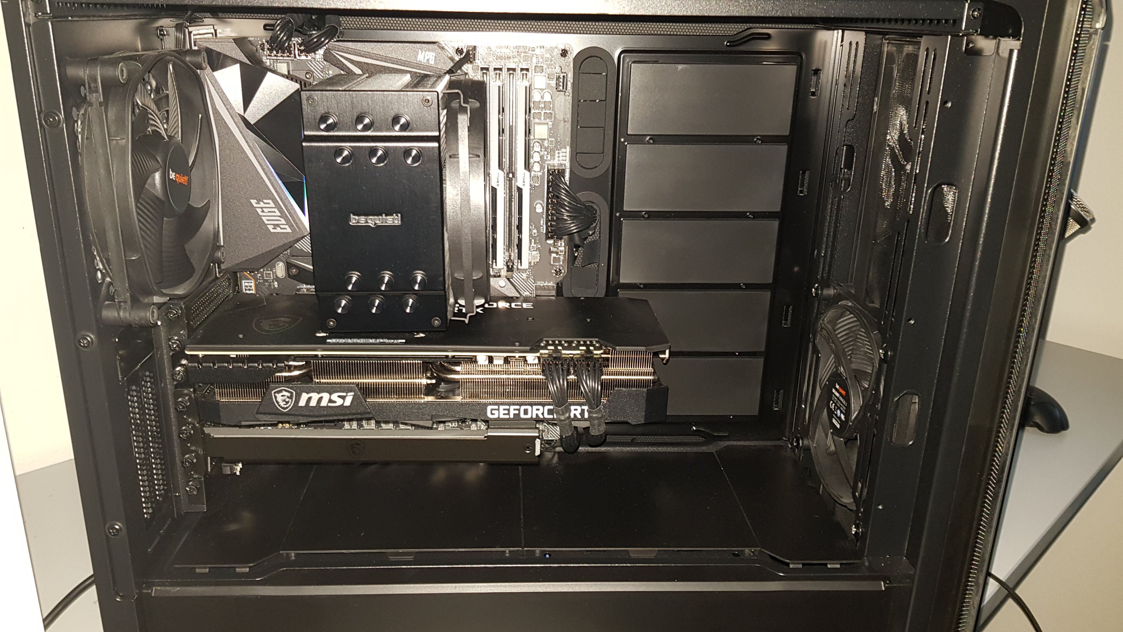

Habe mal ein Foto angehängt:

Der Kühlkörper des BeQuiet-Kühlers ist ja unglaublich nahe an der Backplate der 3080 dran. Das sieht nicht wirklich gesund aus. Die MSI 3080 ist zwar keine RX 6800 XT, wo die Backplate 80°C heiß wird, aber trotzdem scheint das doch sehr eng zu sein.
Wie hoch dreht denn der CPU-Lüfter auf dem BeQuiet-Kühler unter Voll-Last?
Edit: Den Airflow in diesem Gehäuse zu verbessern ist schwierig, da dieser Midi-Tower, wenn ich mich nicht irre, keine richtige obere Öffnung besitzt. Oben aufmachen bringt zusätzlich zu den Lüftern vorn und hinten noch am meisten.
Hallo, besteht vielleicht die Möglichkeit den CPU Kühler zu drehen und zu befestigen.
Bei meinem Noctua ist die Möglichkeit gegeben.
Dann würde der Abstand zur GPU größer werden.
Nur ne Idee von mir.

du meinst um 90°? damit die luft dann entweder gegen den gehäusedeckel oder auf die backplate der graka geblasen wird? ob das so sinnvoll ist?
edit:
der abstand zwischen CPU-kühler und graka scheint für diese kombination aus MB und kühler aber wirklich sehr gering zu sein.

der abstand zwischen CPU-sockel und x16-slot unterscheidet sich in den meisten fällen nicht wirklich. täuscht die perspektive auf dem foto oder sind da wirklich nur wenige mm zwischen graka und CPU-kühler?
das MB an sich ist halt nicht sonderlich gut. wenn du aber was wegen der temps ersetzen willst dann das gehäuse, z.b. durch ein Pure Base 500DX oder Meshify 2. aber wie gesagt, die temps sind in ordnung.

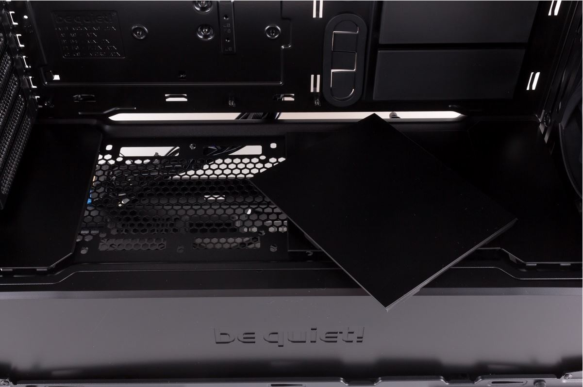

Dann verbaust du einfach noch 2 weitere Gehäuse Lüfter. Einen in der Front unten sowie im Deckel hinten
und lässt die linke Abdeckung weg damit dort die Grafikkarte Luft vom unteren Frontlüfter ansaugen kann.
