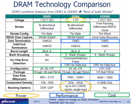

Krethi & Plethi schrieb:nein...
Vielen Dank für deine ausführliche Antwort. Wir möchten hier alle etwas lernen, also teile uns doch bitte mit, was genau die Unterschiede sind.
Meines Wissens nach handelt es sich bei DDR3, GDDR5 und DDR4 jeweils um DDR-RAM mit 8 bit prefetch buffer. Das mal unabhängig davon mit wie viel bit ein einzelnes Modul angebunden wird, ergibt dann ja trotzdem über den Controller zusammenhängend die jeweilige Bandbreite. Wenn der Controller bis zu 256bit (Quad-Channel) unterstützt, wirds auch mit DDR4 nicht schneller.
Passendwerise haben DDR3 2133MHz und DDR4 2133MHz exakt die gleiche Bandbreite.
Bei DDR2 zu DDR3 war es durch die Verdopplung des prefetch buffers noch so, dass bei halbem Takt eine theoretisch gleichhohe Performance erreicht wurde.

Der technische Unterscheid zwischen DDR3 zu DDR4 ist wesentlich größer, als von DDR2 zu DDR3.
Afaik entfällt bei DDR4 der übliche Dual/Quad Channel bedarf, zumindest im Mainstream. Ein Memory Controller der CPU steuert nun einen Ram Riegel an, und nicht wie vorher einen Channel.
Wie sich das aber nun auf Bandbreiten auswirkt, und ob man um Dual Channel DDR3-2133 ebenbürtig zu sein trotzdem wieder 2 DDR4 Ram Riegel benötigt, keine Ahnung.

Ich merk grad, dass in den Folien wo DDR4 zu DDR3 gegeübergestellt wird, immer von DDR4-2133 und DDR3-1066 die Rede ist. Dann ist es auch wenig verwunderlich, warum man hier auf 100% mehr Bandbreite kommt.
Dachte man stellt da zumindest DDR3-1866 gegenüber. Dann versteh ich aber auch den Hype relativ wenig, was an DDR4 so gut oder besonders sein soll. Abgesehn vom Server Segment natürlich.

Sehe ich nicht so. Der Unterschied steckt nur im Detail. Möglicherweise können Server und APUs vom "Bank Grouping" profitieren, das muss man erst noch sehen.r4yn3 schrieb:Der technische Unterscheid zwischen DDR3 zu DDR4 ist wesentlich größer, als von DDR2 zu DDR3.
Ansonsten haben wir bei gleicher Frequenz 100% identische Bandbreite(DDR3 2133MHz vs DDR4 2133MHz) und wenn die Timings nicht irgendwie wesentlich besser sind, ergibt sich für den Endnutzer kein praktischen Vorteil.
Der Unterschied von DDR2 zu DDR3 war hier wesentlich größer durch die Verdopplung des prefetch buffers

DDR3-2133 hat den selben durchsatz wie DDR4-2133.
DDR4 bringt beim heimanwender erst etwas wenn es die 2400er gibt, die laufen dann im gegensatz zu DDR3-2400 wenigstens wirklich stabil.
ist aber nicht so verwunderlich, das war bis jetzt bei jeder speicherumstellung so.
