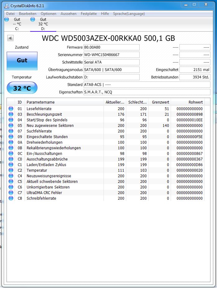

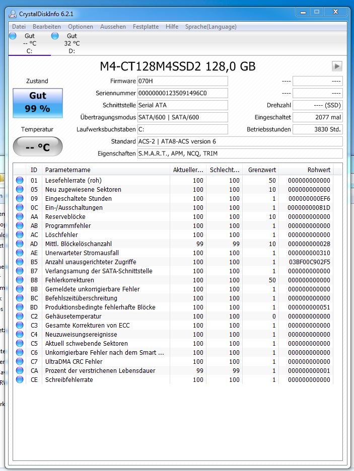

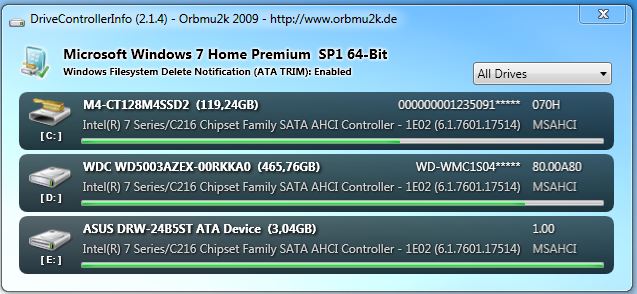

Hier schon mal die Screens von CrystalDiskInfo und DriveControllerInfo:
CrystalDiskInfo SSD
CrystalDiskInfo HDD
DriveControllerInfo
Ich kann die Werte dort leider nicht fundiert beurteilen, aber vllt fällt Euch ja etwas auf.

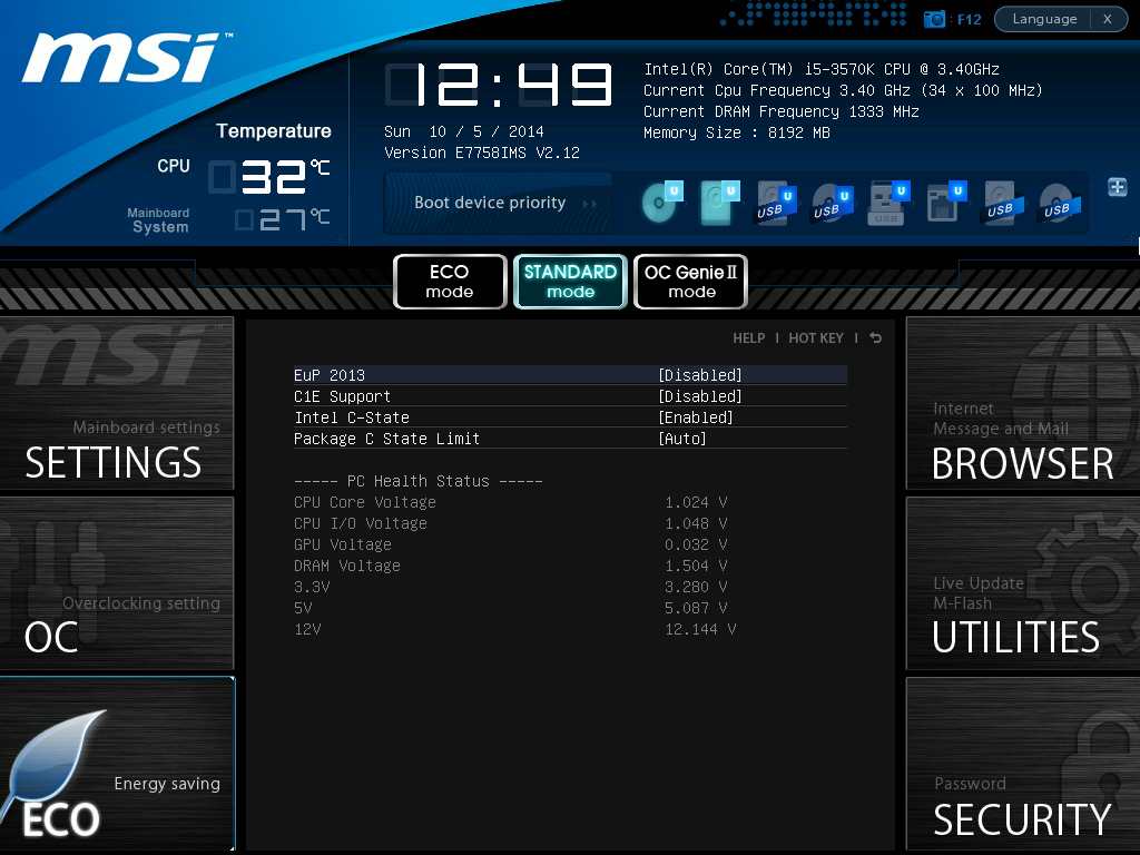

Außerdem noch ein Screen aus dem Bios mit den Spannungswerten des Netzteils:

wie gesagt... vllt mal Stromstecker an ssd wechseln... vllt muckt auch der
Zudem fallen mir bei der SSD so einige unerwartete Stromausfälle auf...
Musst Du den PC öfter mal zwangsabschalter oder neustarten? Stürzt dieser oft unerwartet ab?
Versuche uns mal den "hohen" Wert zu erklären.
Wie gesagt, ich schleppe seit mittlerweile etwa zwei Jahren dieses in unregelmäßigen Abständen wiederkehrende Problem mit, dass der Bootvorgang beim Windows-Logo hängen bleibt. Das ließ sich in der Vergangenheit jeweils dadurch "beheben", dass ich den Rechner einfach ein paar mal hart abgeschaltet und wieder neu gestartet habe.
Kann das den hohen Wert erklären oder muss das was anderes sein?
Ist das System erstmal erfolgreich gebootet, läuft es sehr stabil. Ich habe nicht genau Buch geführt, aber Abstürze nach erfolgreichem Booten innerhalb der zwei Jahre hatte ich nur extrem selten.
Ach richtig... ja das kanns erklären...
Sowas kann auch auftreten, wenn man irgendwelche Programme, Treiber drauf hat, die irgendwie scheibe spielen.
Dein Bootloop wird vermutlich durch ein zerschossenes Windows aufgetreten sein, was durch das Abschalten entstanden sein kann... (bootrelevante Datei(en) korrupt)
