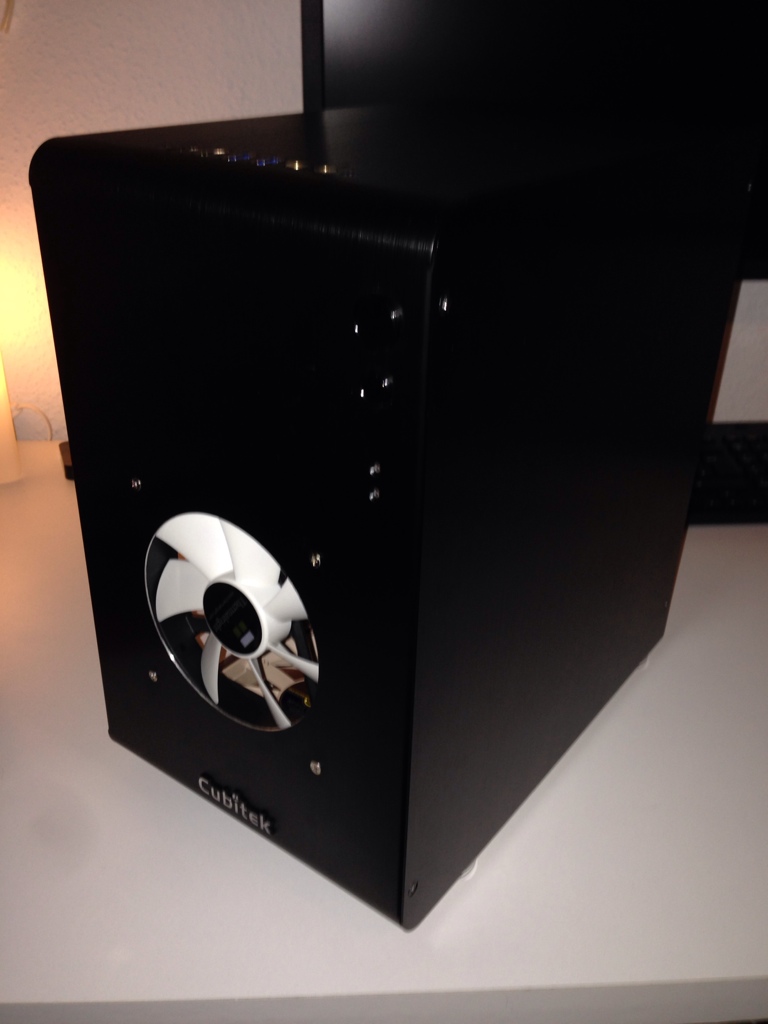

Habe das Gehäuse ein wenig gemoddet. Dadurch sind die Temperaturen nun völlig in Ordnung. ;) ImageUploadedByTapatalk1401718369.574670.jpg
Na dann hoff ich mal, dass du keine Katze oder Kleinkinder im Haus hast, die sich fragen, was sich da so schön dreht^^.
Im Ernst, Staubfilter und Lüftergitter ist bei sowas eigentlich Pflicht, ganz zu schweigen von der Optik.
Ist jetzt auch angebracht. Allerdings wollte ich euch zeigen wie es ohne aussieht. Was hier alle nur immer denken :D
