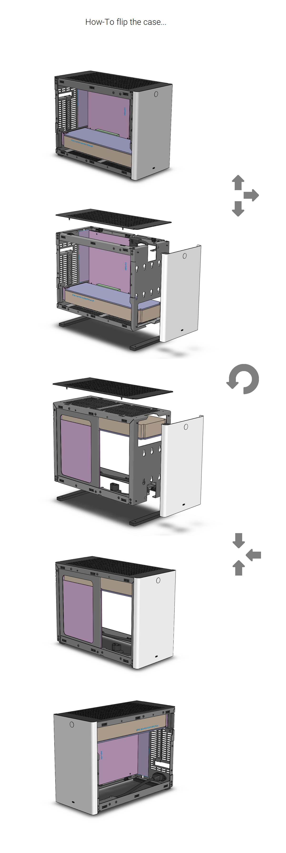

Gibt es auch schon Bilder mit 180° gedrehtem Innenleben?
@johnny.de Hier ist ein Bild das den komplette Prozess beschreibt (funktioniert natürlich auch im Sandwich-Layout):
Reaktionen: xXDarthGollumXx, def_, johnny.de und eine weitere Person
Sehr gut, danke!

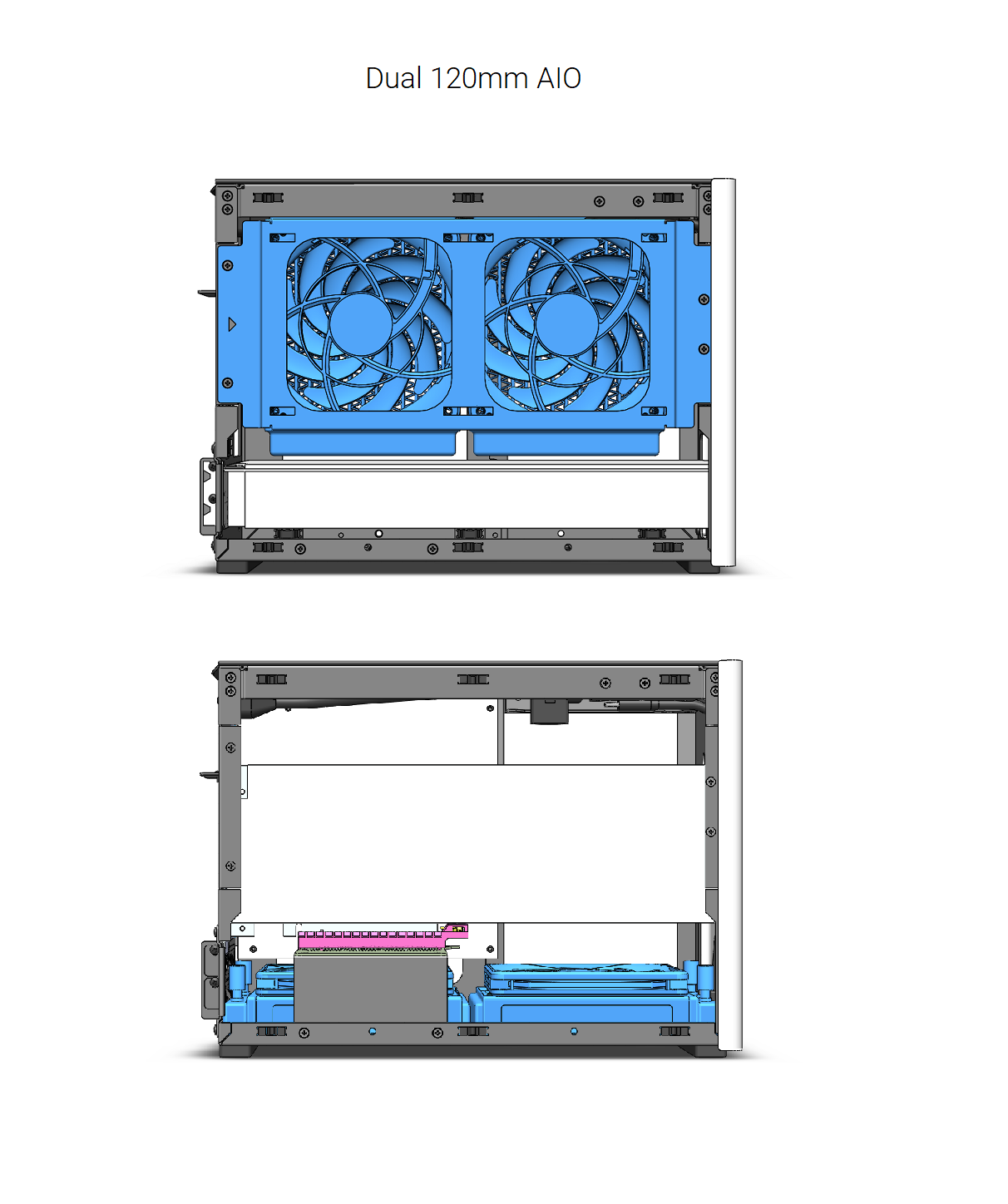

Können beim gedrehten Innenraum 120x25mm Lüfter, bei einer Dual-Slot Grafikkarte, verwendet werden?
@johnny.de Ich vermute du meinst bei der Verwendung der GPU im klassischem Layout. Unter bzw über eine Dual-Slot GPU würde dann ein 15-17mm starker Lüfter passen wie der Noctua A12x15. Demontierst du jedoch die Lüfter deiner GPU könntest du einen 25-30mm starken Lüfter wie den Noctua A12x25 verbauen. Verbindest du nun die Lüfter mit deiner GPU kannst du diese auch darüber steiern (Adapter gibt es für 4€ online miniPWM zu PWM)
Hier mal eine Grafik wie 2x 120mm AIO verwendet werden können. Voraussetzung ist ein NZXT Kraken G12 Adapter für die GPU.
Reaktionen: p1xel, johnny.de und howdid

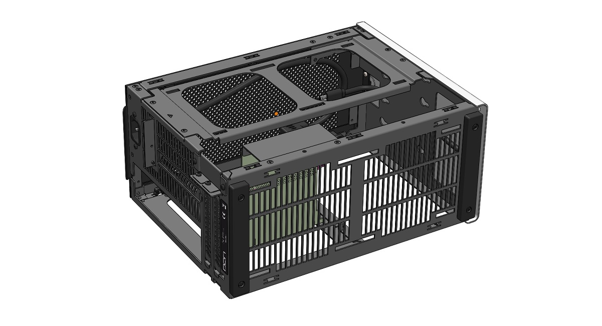

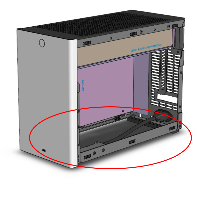

Bleibt der Boden komplett offen?
In der standard Version sind unten Lüftungsöffnungen (für 2x 120mm Lüfter).
Wenn das Innenleben um 180° gedreht wird, sind diese Öffnungen oben und der Boden komplett offen.

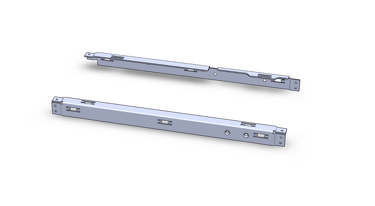

Korrekt der Boden ist dann dort offen. Auch darüber habe ich mir bereits Gedanken gemacht. Hier sind die beiden Stege die den inneren Teil ausmachen:
- Würde ich diese nun in der Mitte verbinden und mit Lüftungsschlitzen versehen, so wie an der unteren Seite,
dann hätte der Anwender kein Zugriff mehr auf das Netzteil zum Einstecken des Stromsteckers und Verschrauben dieses. Außerdem wäre der Zugriff an die Oberseite des Motherboards eingeschränkt. Dies würde bei den meisten Motherboards die Lüfter-Anschlüsse und den 8pin EPS Stecker betreffen. Die Anschlüsse wäre dann nur noch über die Seite erreichbar und auch nur wenn im Klassischen-Layout große Kühler oder im Sandwich-Layout die GPU demontiert ist.
Lösungen:
A) Ein extra Blech beilegen was man nachdem man alles Anschlossen hat hier montieren kann. Dieses wäre nur verwendbar bei 180° gedrehter Aufstellung des Gehäuses. Der Nachteile extra Teile wie dieses erhöhen die Kosten gerne mal um 8-10€. Daher habe ich mich dagegen entschlossen.
B) Die Beiden Stege nur auf der Höhe des Motherboards verbinden. Dann wäre das Gehäuse in der 180° gedrehten Verwendung nur auf der Höhe des Netzteil ungeschützt. Die Kosten würden sich wenig bis gar nicht verändern, da aus zwei Teilen eins gemacht wurde und dies das gesamte Handling vereinfacht. Der Nachteil wäre, das man schlecht an die Oberseite des ITX Boards kommt. Nachträgliches ziehen an Kabeln oder Korrekturen sind dann dort nicht mehr möglich.
Für Lösung B wäre ich zu haben, aber auch nur wenn dies zwingend gewünscht wird.

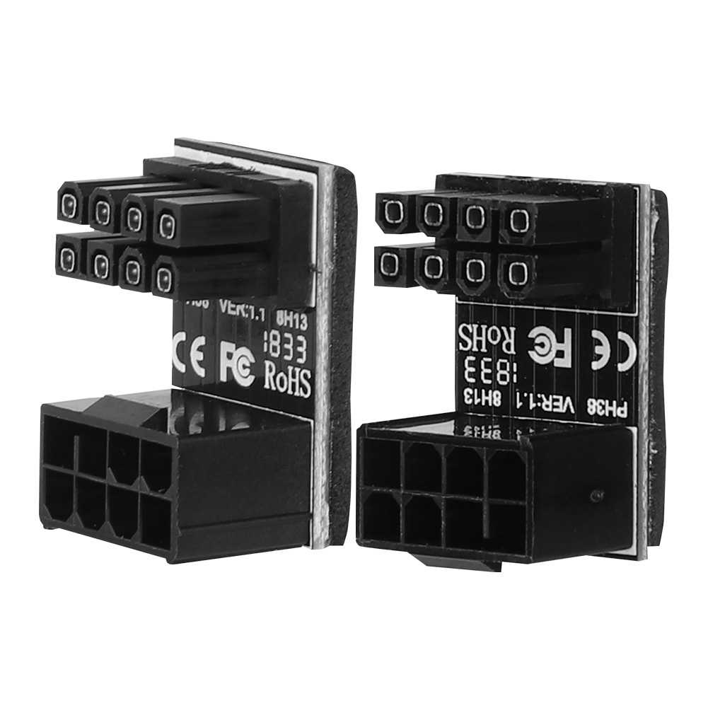

Du wirst sogar die Strix im Klassischem-Layout nutzen können. Dafür musst du von dieser den Standard-Lüfter demontieren. Nun verbaust du im Boden des Case 2x Noctua A12x15 und baust die Karte ein. Ich mein bei der Strix kannst du sogar die Lüfter direkt am PCB der Karte anschließen ohne Adapter. Für die Stromversorgung brauchst du dann noch diesen Adapter:
