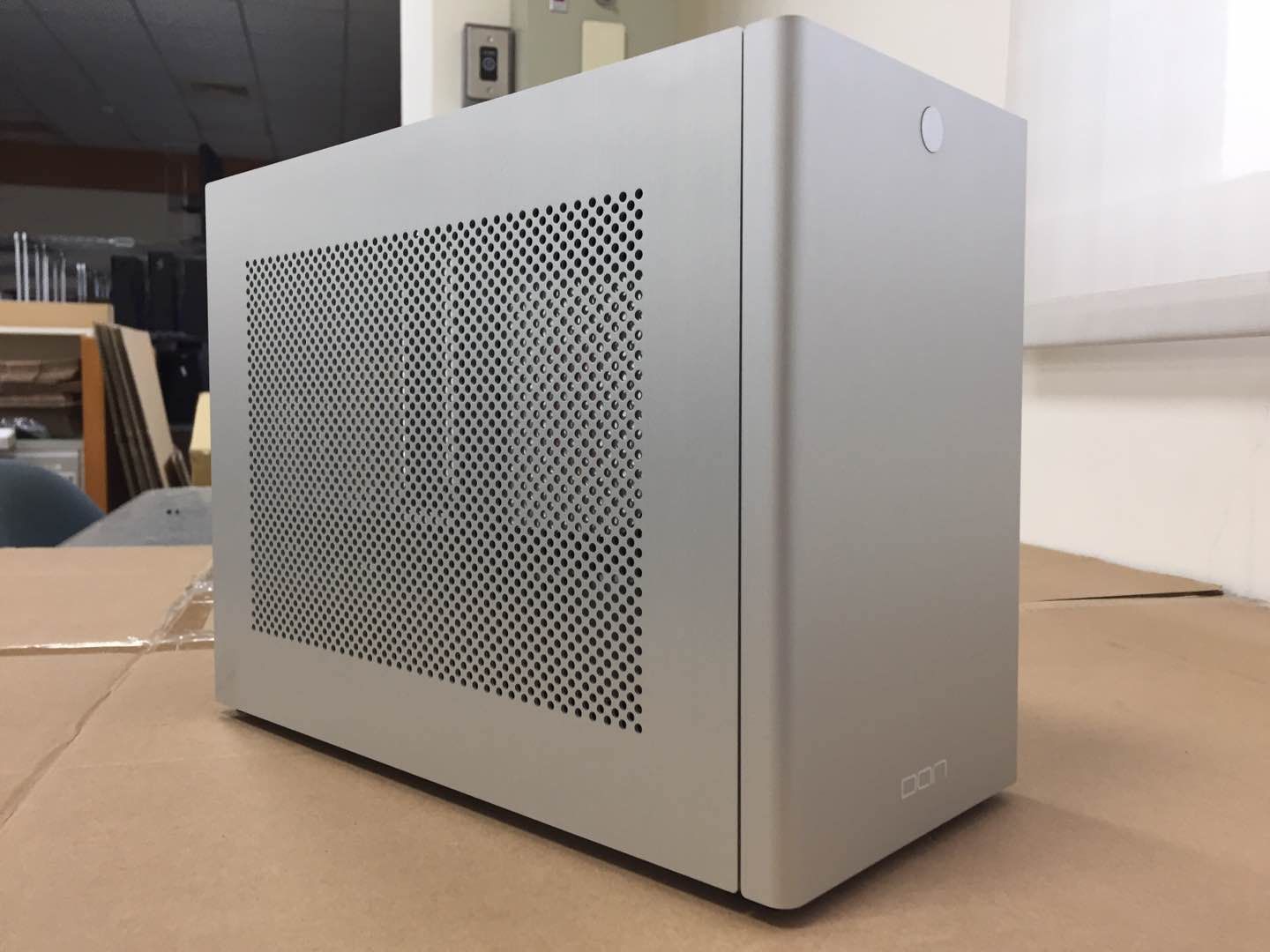

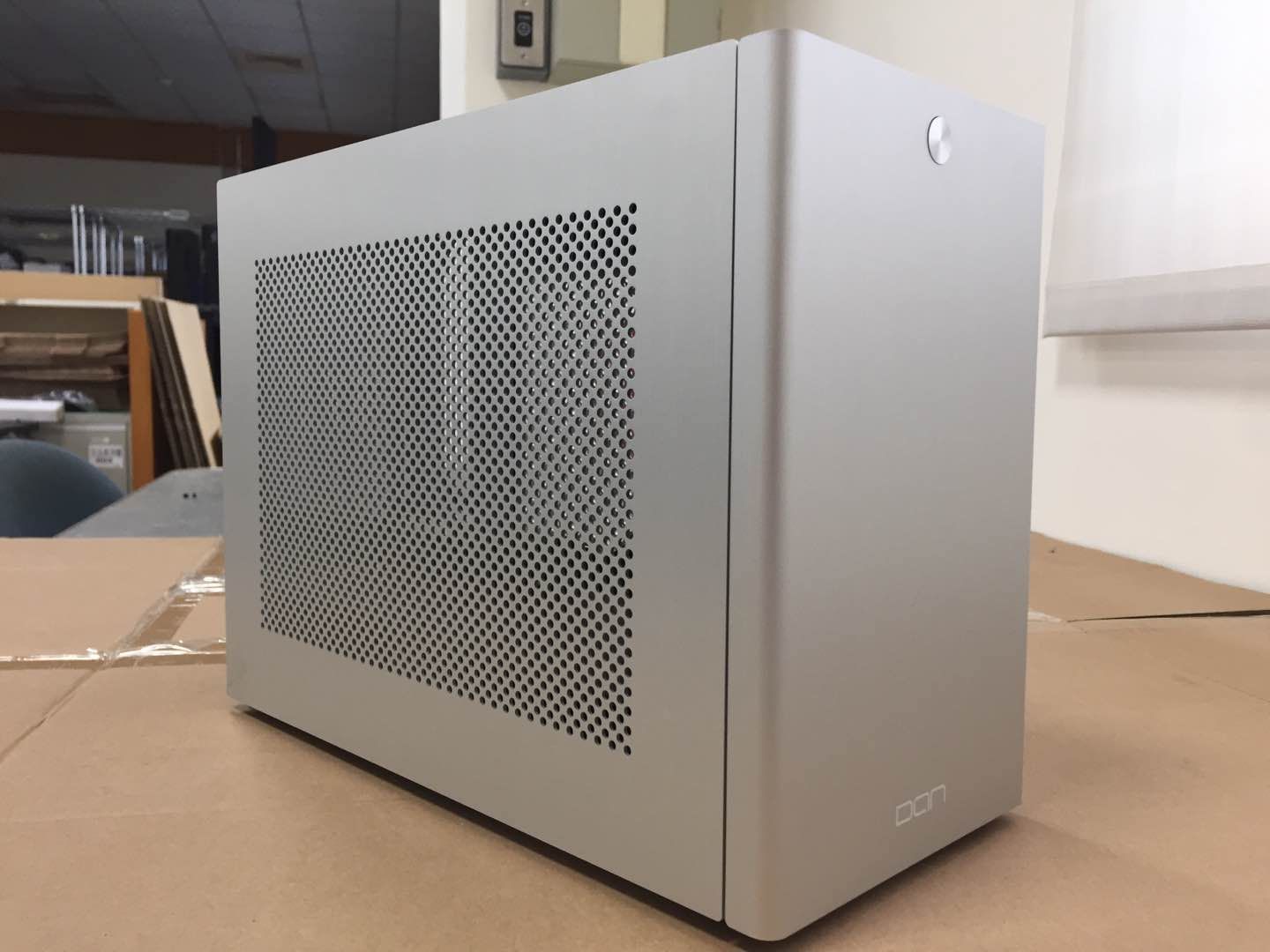

Update:
Es gibt Licht am Ende des Tunnels.
Es fehlt nur noch das interne USB-C Kabel für die Prototypen, dann werden mir diese zugeschickt.[/QUOTE]
In der letzten Woche hat Lian Li ein paar Muster unterschiedlicher Einschaltknöpfe erhalten. Außerdem ist die Frontvariation mit aufgedrucktem Logo fertig.
kreisförmig gebürsteter Power Button:
sandgestrahlter Power Button:

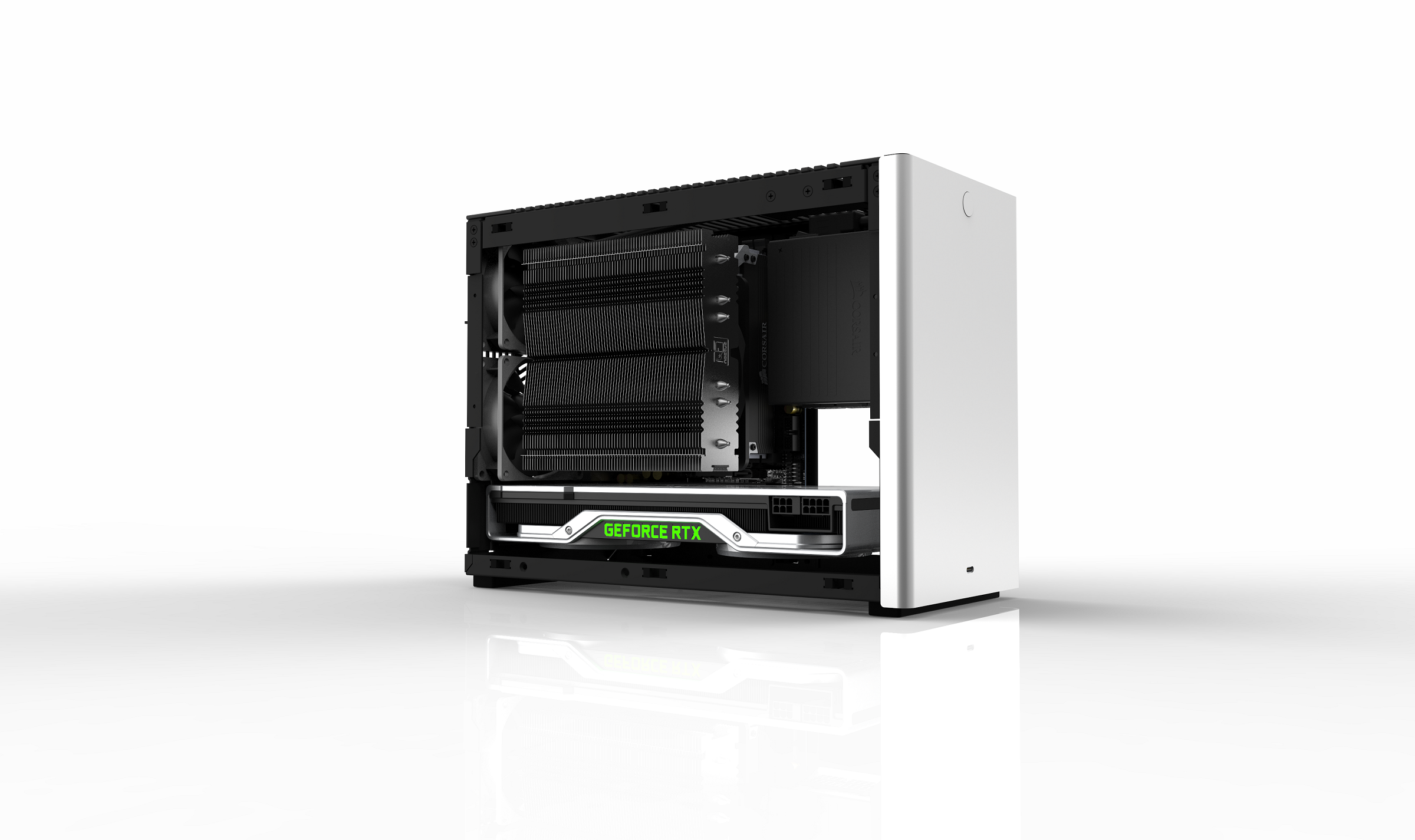

Letzte Woche habe ich euch gefragt ob ihr euch die Unterstützung von 3 Slot Grafikkarten für das klassische Hardware-Layout wünscht. Ich habe mich dazu entschieden, dieses zu implementieren.
Nachdem ich mich anhand der aktuellen Prototypen für ein Design entschieden habe (Power Button vorne/oben und USB-C ja/nein), werde ich die finalen Prototypen bauen lassen.

Sandgestrahlter Power Button gefällt mir persönlich besser. Die Front gefällt mir auch besser mit Logo und ohne USB-Anschluss. Die Änderungen für 3-Slot Grafikkarten kommt mir auch sehr gelegen
Generell ist das Case sowieso gekauft
Reaktionen: a4exer
ich finde den gebürsteten Einschalter sehr schick und das Logo rundet die Front wirklich gut ab. Dazu jetzt noch USB A und C sowie Heatphone und Mic Anschluss auf der Oberseite und es bleiben keine Wünsche offen :D
@bigdaniel sry falls das schon gefragt wurde, aber was für ein CPU-Kühler ist das denn?
Noctua Logo ?
Noctua C14S
