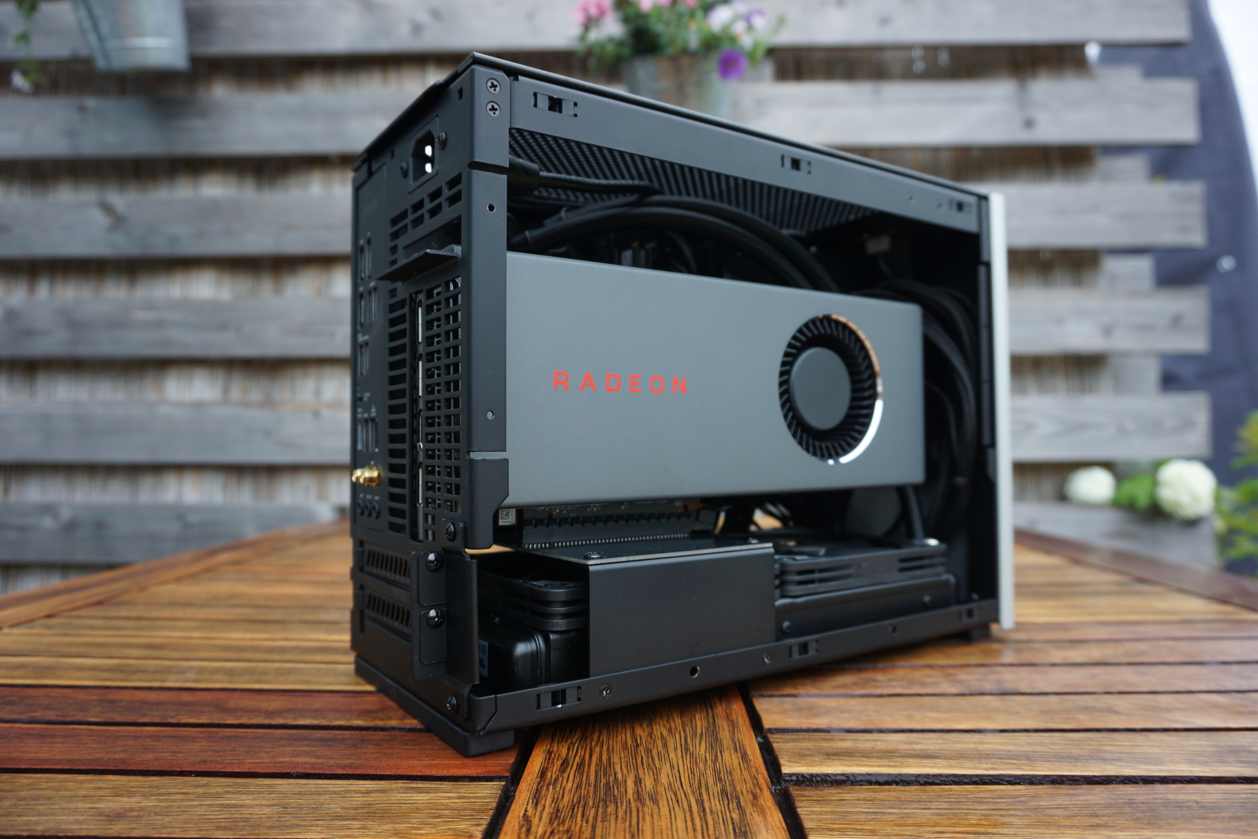

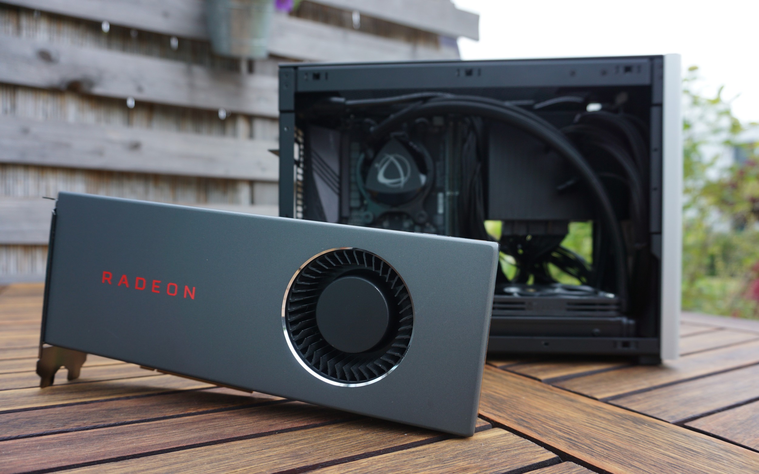

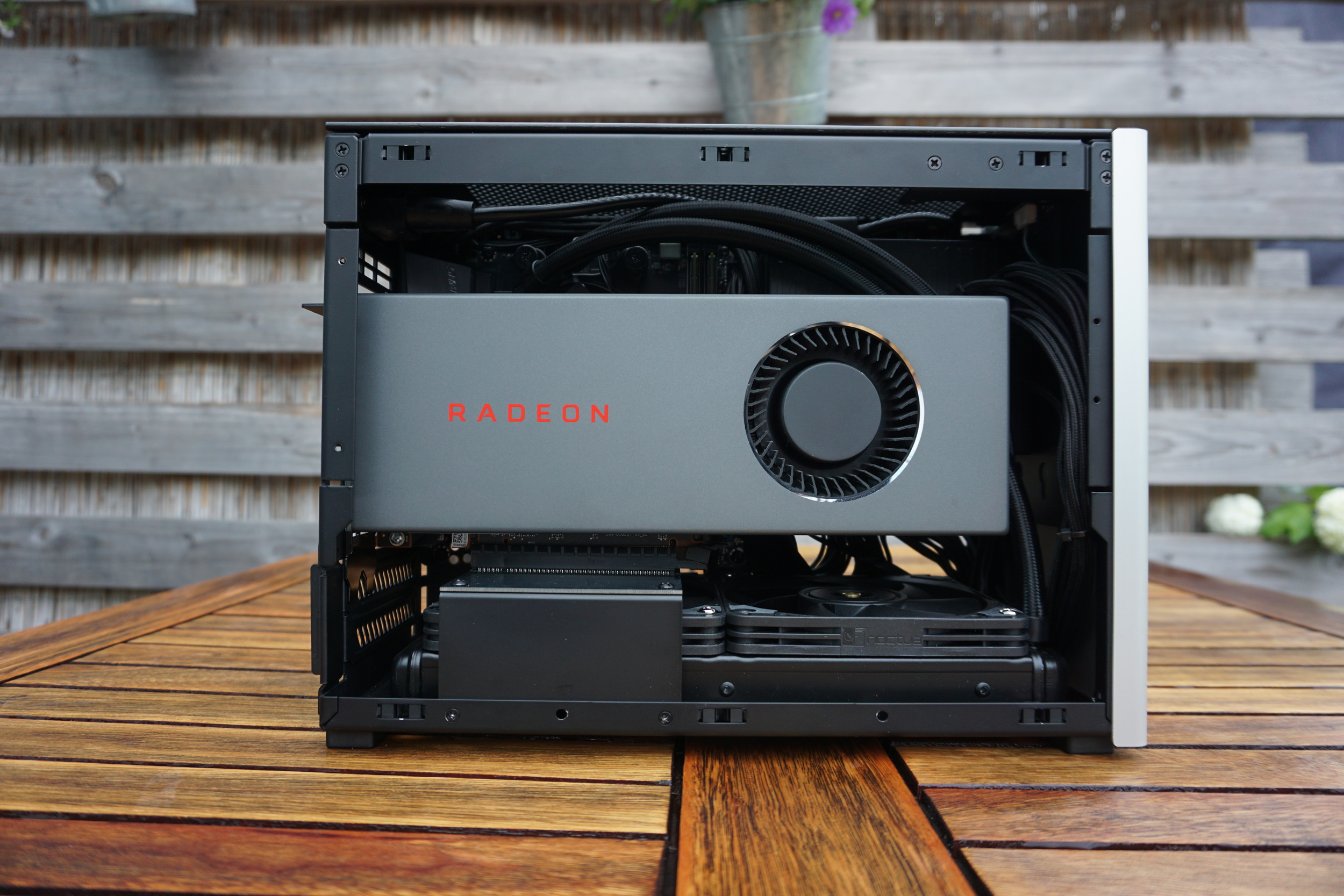

1. Power-Button vorne finde ich besser als oben.
2. Habe immer noch Bauchschmerzen wegen der Grafikkartenhöhe (nicht Dicke oder Länge) - diese Grafikkarte mit dem "lauten" Lüfter würde ich persönlich nicht verbauen. Passt eine "Asus ROG Strix" von der Höhe her rein?
Ein Gehäuse mit dem Titel:
"kleinstes ITX-Gehäuse mit vollwertiger Grafikkarte (egal welche)"
währe mir lieber als
"kleinstes ITX-Gehäuse - aber es können nur 30% der verfügbaren Grafikkarten verbaut werden, weil die sonst zu hoch sind)"
Und jetzt steinigt mich

@mike2105
Es ist schwer für alle was passendes zu entwickeln. Kompromisse muss man immer eingehen.
Der Eine möchte so klein wie möglich, der Andere maximale Kompatibilität...
Deine Anmerkung mit der Grafikkarte kenne ich zu gut.
Hatte eine MSI GeForce GTX 1060 Gaming X 6G mit 140mm höhe(Breite, je nach dem wie man es einbaut) und diese passte nicht in mein Ophion Evo wegen Radiator + Lüfter. Es fehlten gerade 2-3mm. Platz nach unten wäre aber da, es war also eher ein Konstruktion Fehler.
Im DAN C4 würde diese auch nicht passen, habe irgendwo schon von 130mm Begrenzung gelesen.
Das hat mich veranlasst selbst zu bauen. Leider geht es nicht so schön wie bei DAN oder einem Serien Gehäuse. Sonst würden das ja alle tun.
So sind die meisten angewiesen das zu kaufen, was auf dem Markt vorhanden ist.

Dafür gibt es ja eine theoretische Lösung auf die ich sehr gespannt bin... Man kann die Grafikkarte im Sandwichlayout nutzen, hat dann aber keine nennenswerte CPU-Kühlerhöhe mehr. Daher muss man dann wohl eine Wasserkühlung verbauen. - Aber ohne Erfahrung bei Waku traue ich mir das nicht zu... Außerdem glaube ich gelesen zu haben, dass Radiatoren immer über der Pumpe montiert werden müssen und da gibt es seitens C4 auch die Lösung das Gehäuse zu drehen... Dann befindet sich der Radiator oben aber die Grafikkarte steht am Kopf...

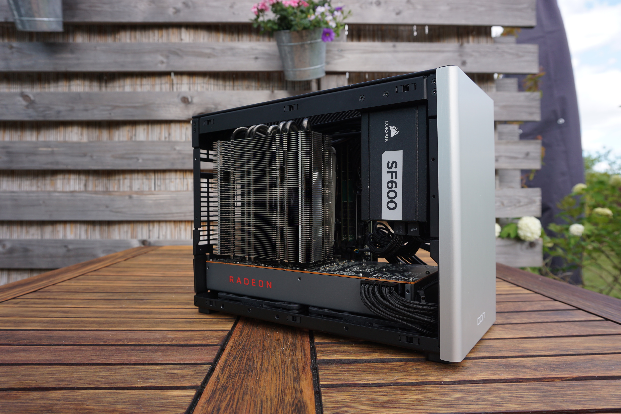

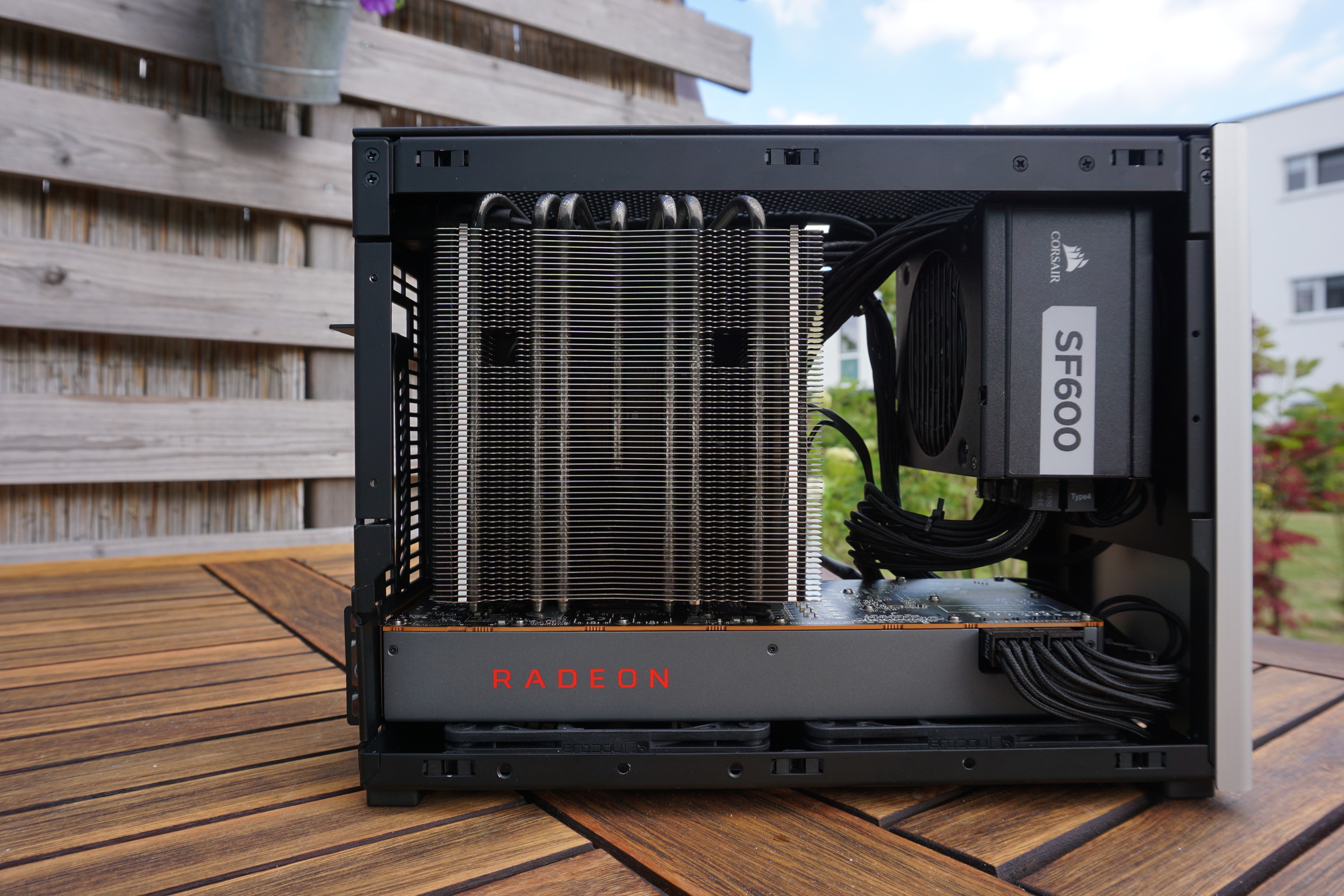

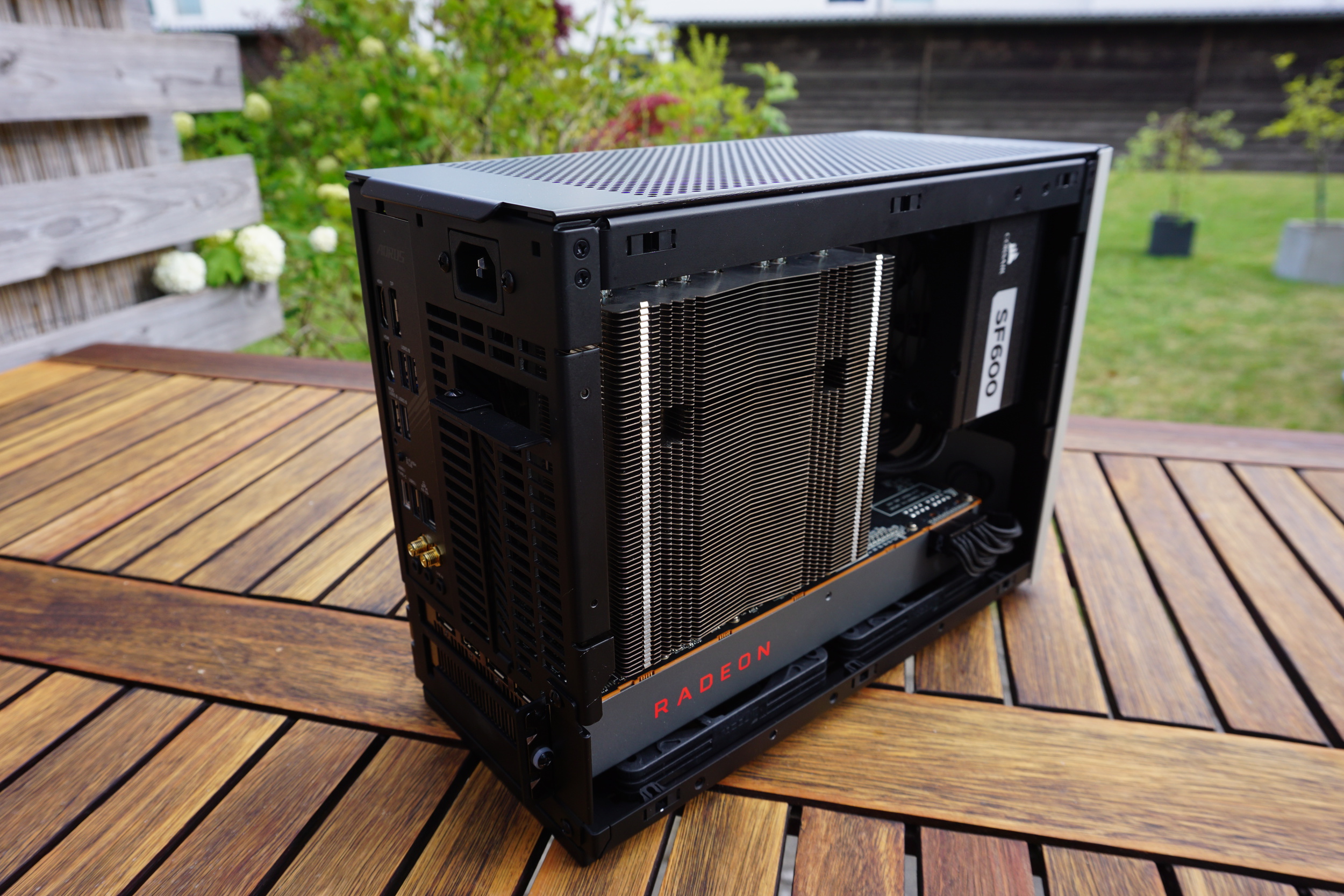

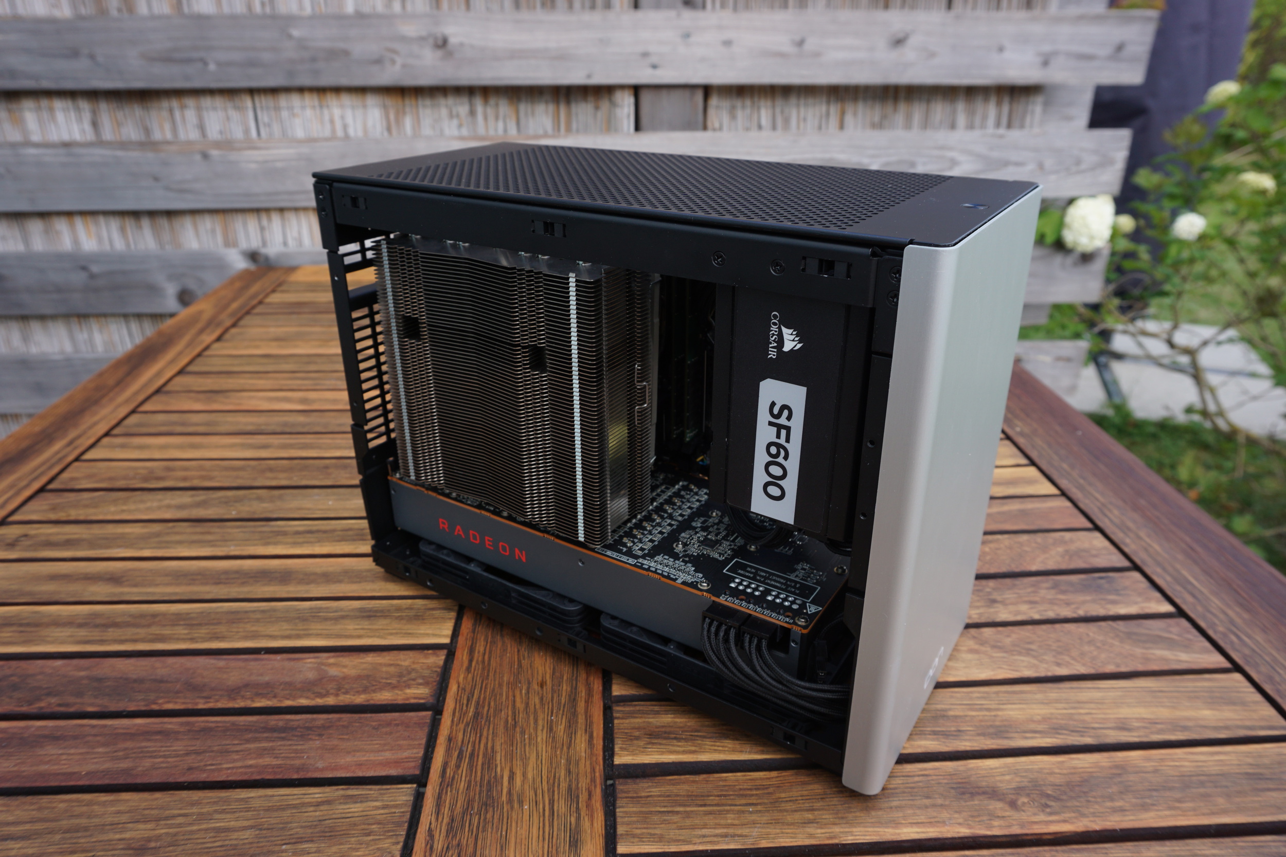

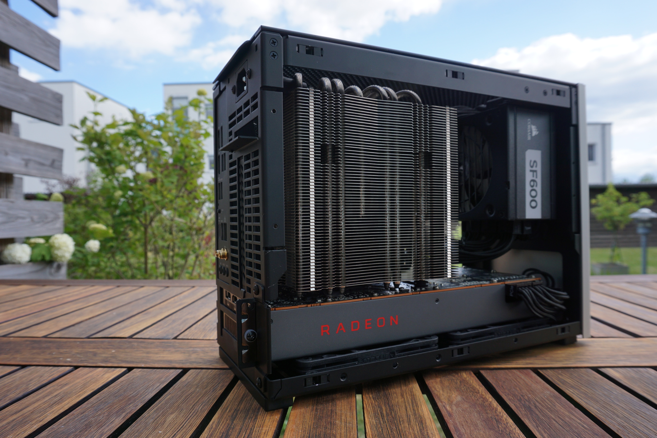

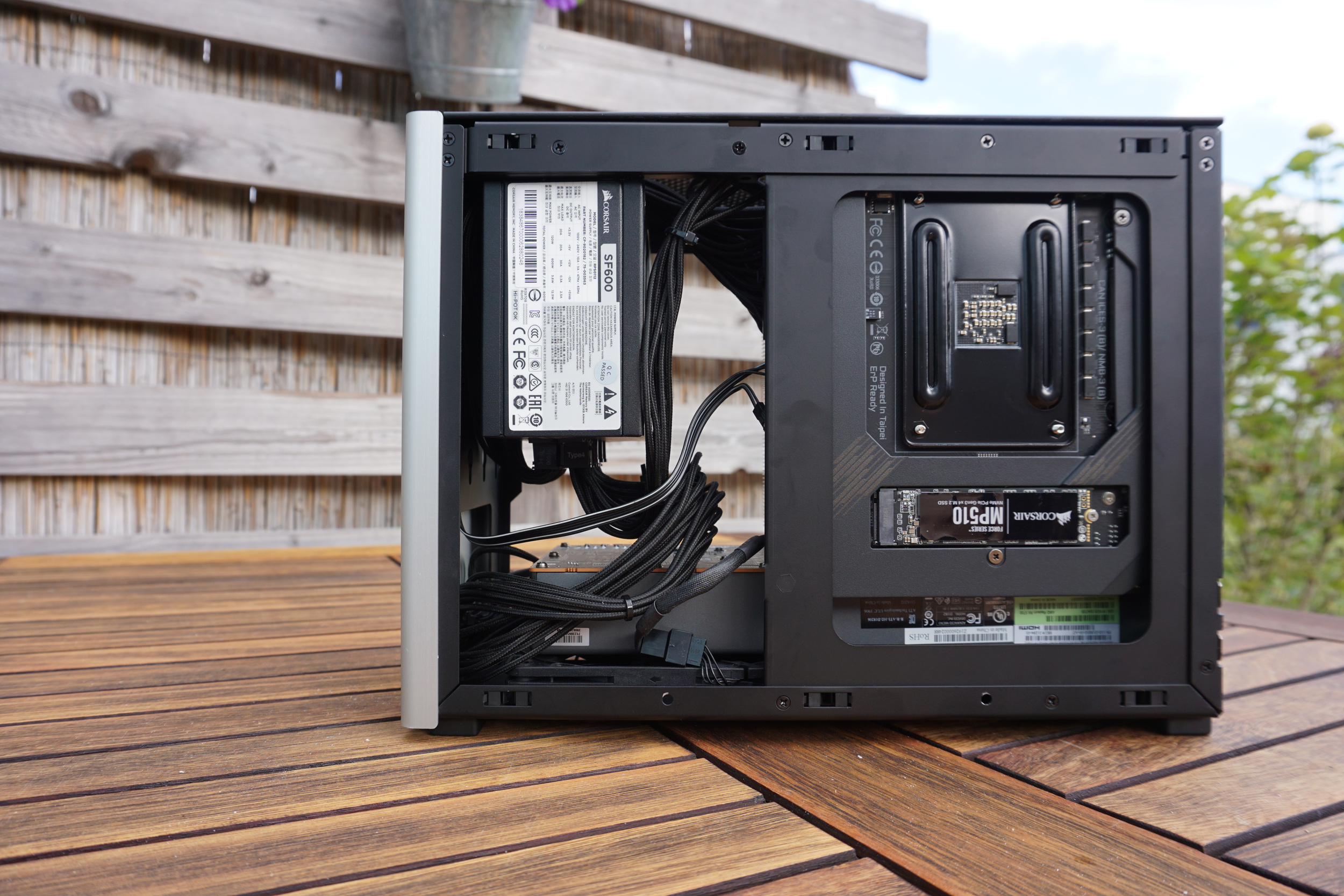

Der C14 passt wie gegossen rein, schön stimmig.
Sehr gut finde ich auch den offenen Zugang zur Mainboardrückseite vorallem wegen dem M2 Slot.
Es sollte aber eine GPU mit Backplate gewählt werden da die einzelnen offenen Lötpunkte doch sehr heiß werden können. Das würde das auflegen der Kabel auf die pllatte erlauben.
@bigdaniel Das sieht sehr schick aus. Bitte bedenke, dass Noctua davon abrät die Heatpipes in dieser Orientierung zu verbauen. Die Heatpipes sollen so nicht richtig funktionieren. Allerdings, finde ich, in der aktuellen Anleitung keine Hinweise mehr darauf.
Kann man das ggf. nochmal bei Noctua verifizieren mit einer Anfrage?
Wenn @bigdaniel erste Temp Tests macht dir positiv ausfallen relativiert sich die Frage vielleicht auch.
Die Kombi mit dem C14S ist einfach mega :-))))

@bigdaniel der c14s würde aber bei einer GPU Backplate aufliegen oder ?

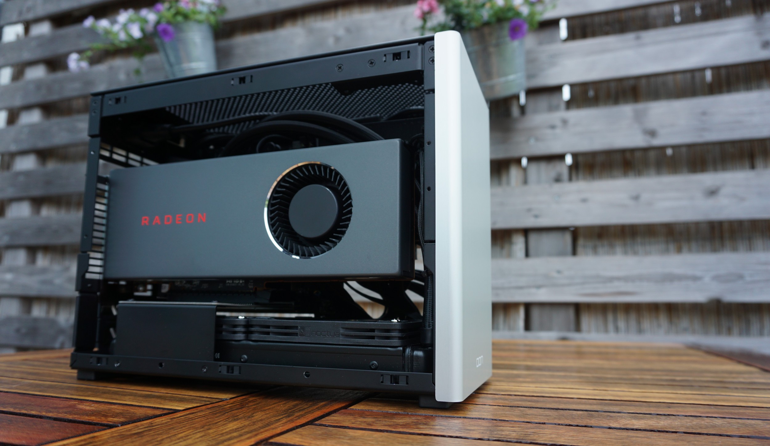

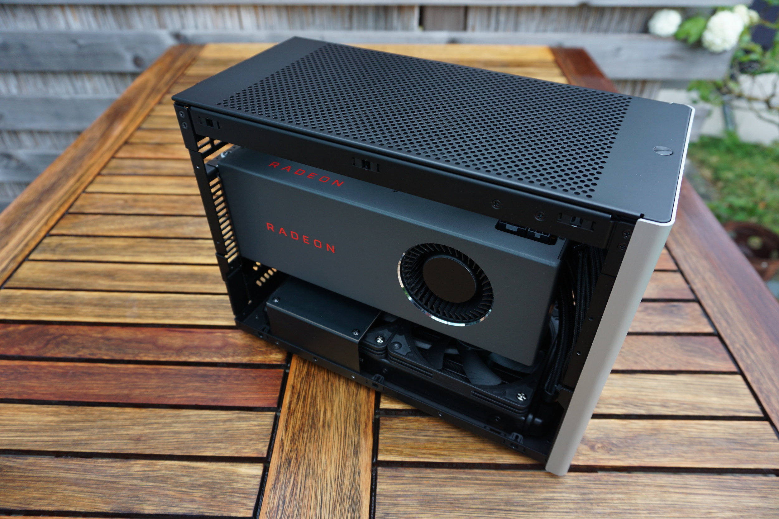

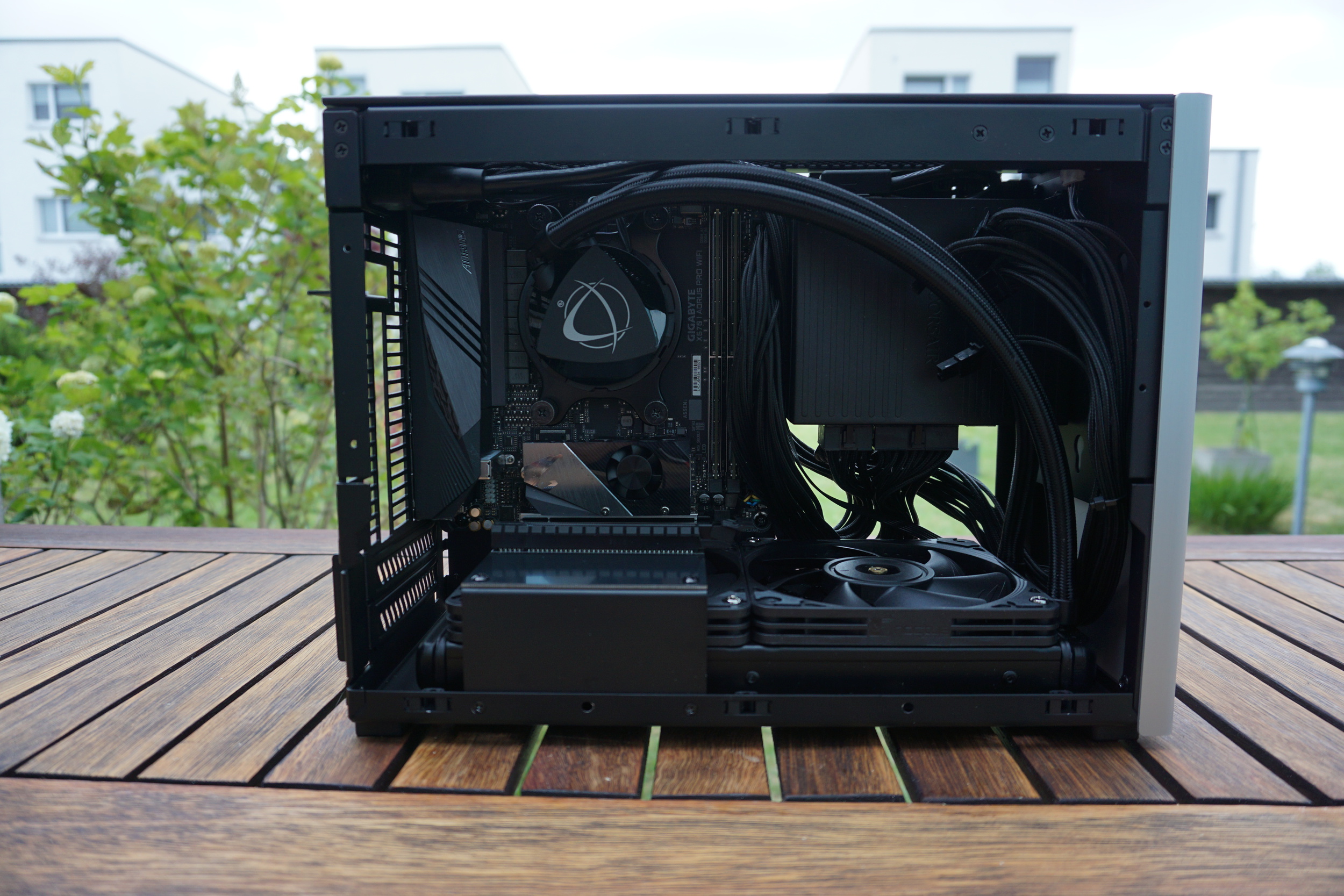

Update:
Sandwich Layout mit 240er AIO und Noctua A12x15. Dies ist noch der "alte" Prototyp vom C4. Bei der nächsten Rev. wird man dort eine AIO mit 25mm dicken Lüftern verbauen können. Bilder vom Gehäuse in der 180° gedrehten Ausrichtung folgen noch
Viele Grüße und bleibt gesund
Daniel
Daniel
