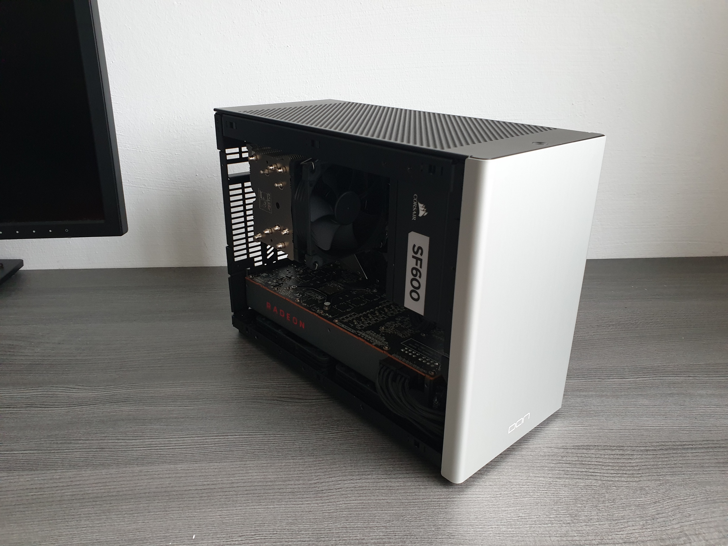

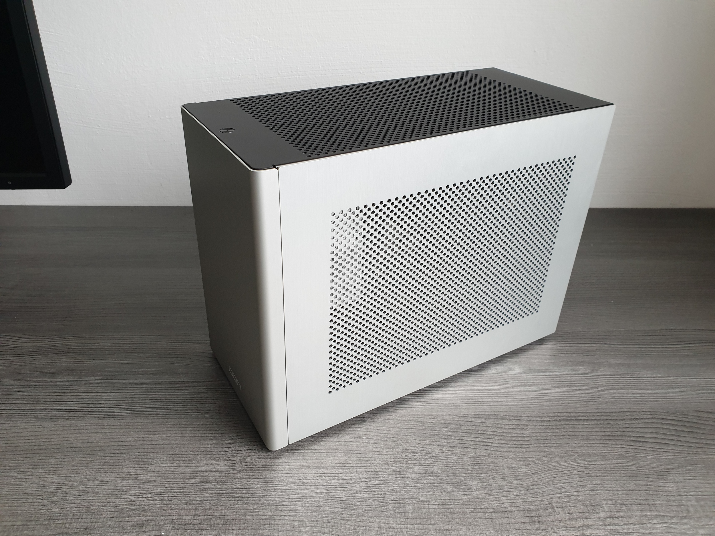

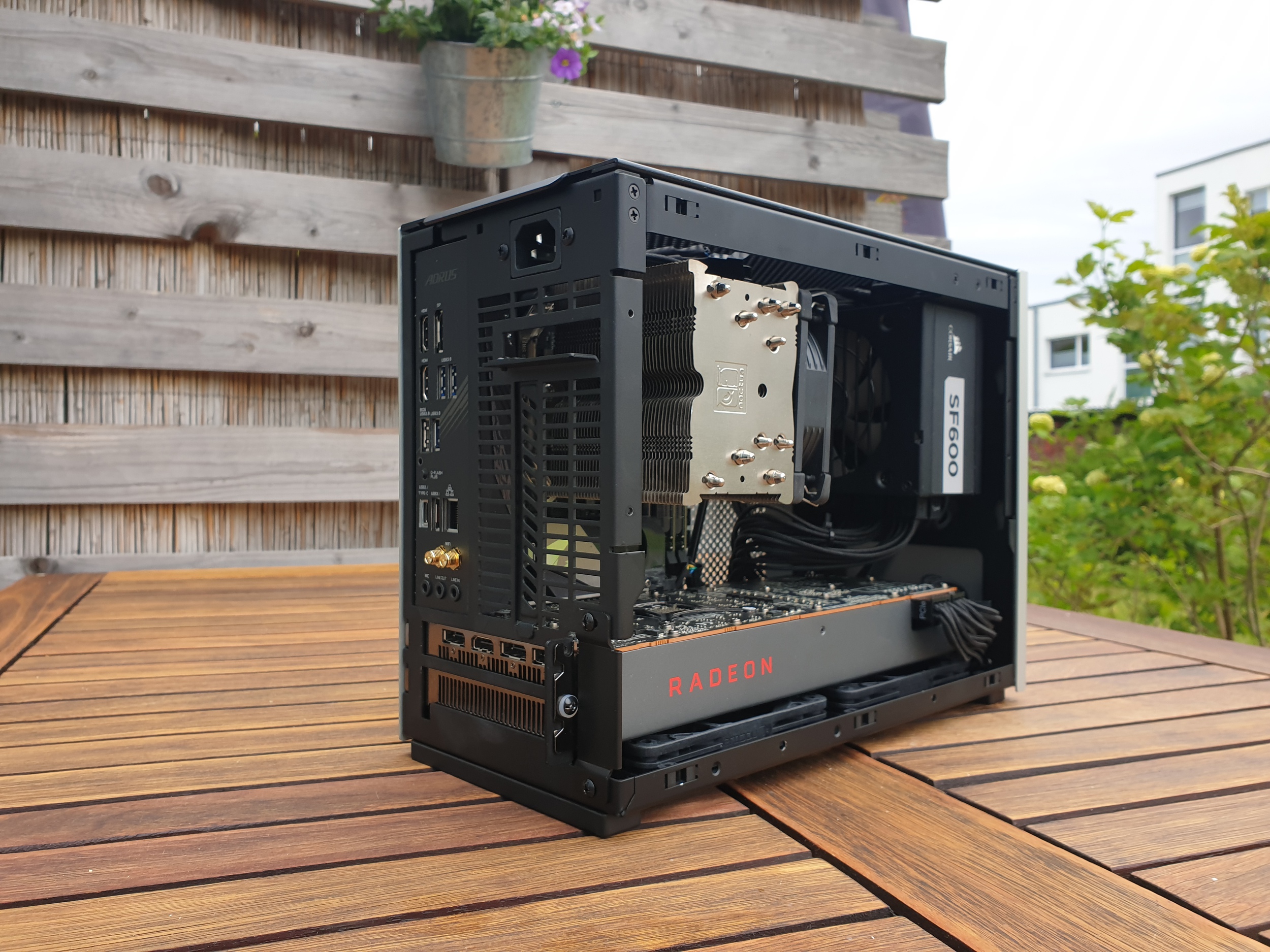

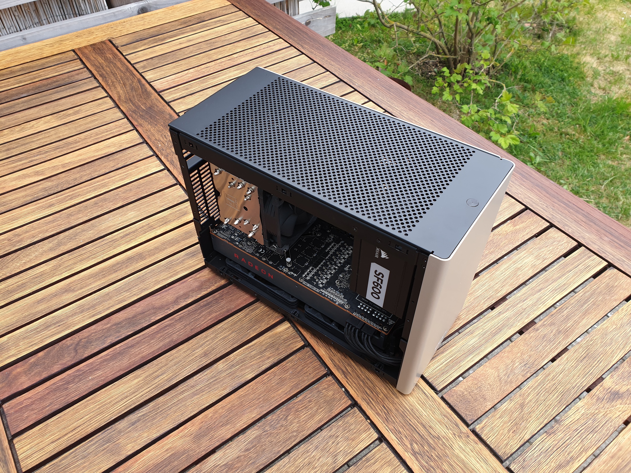

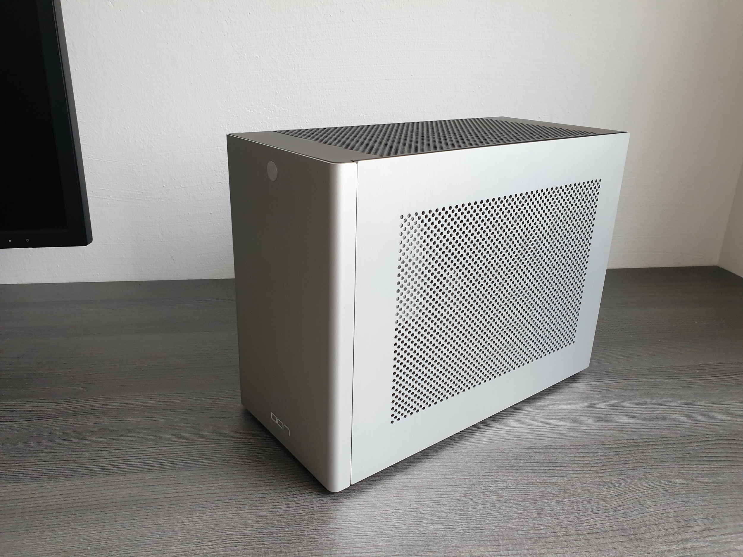

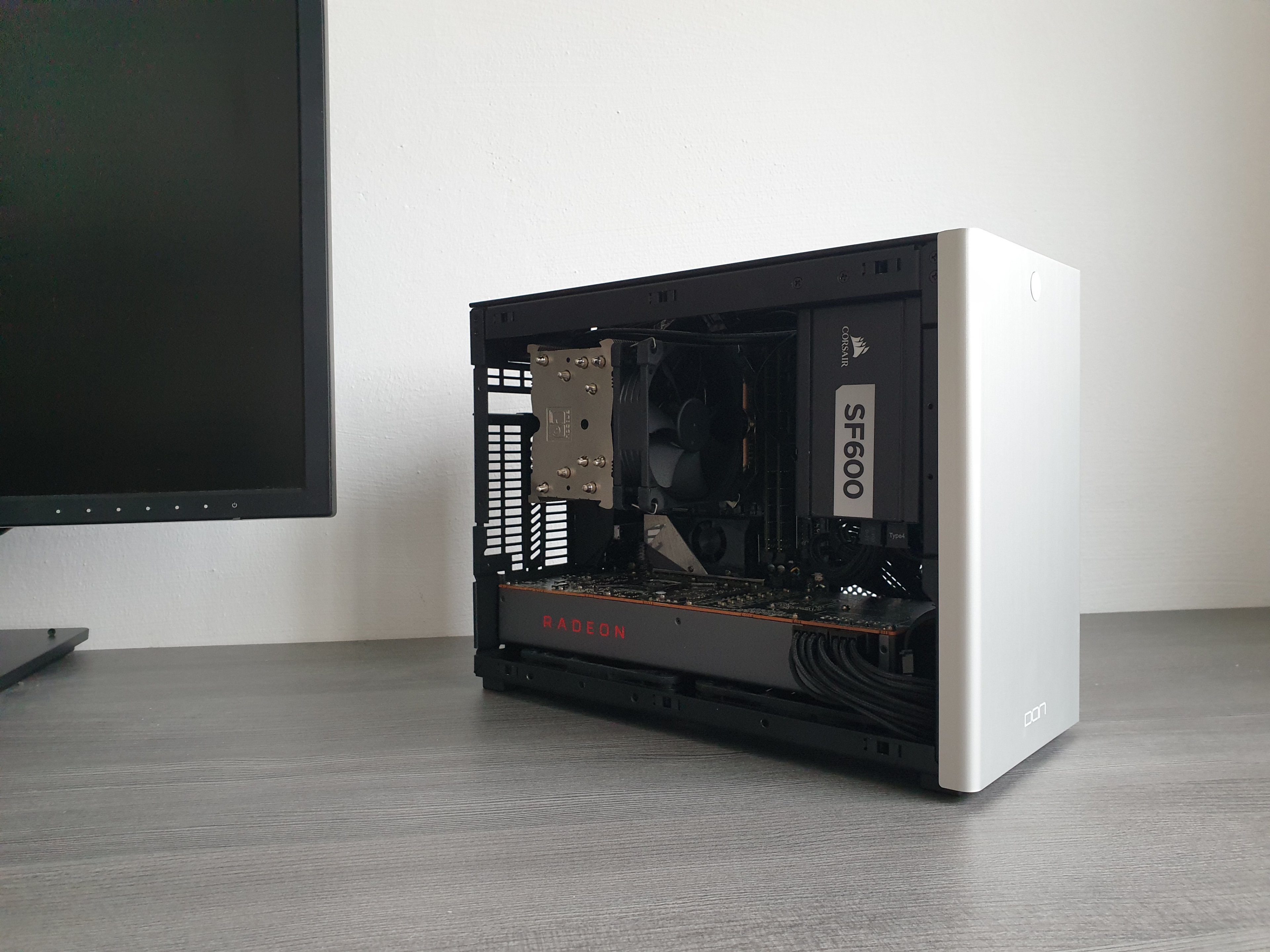

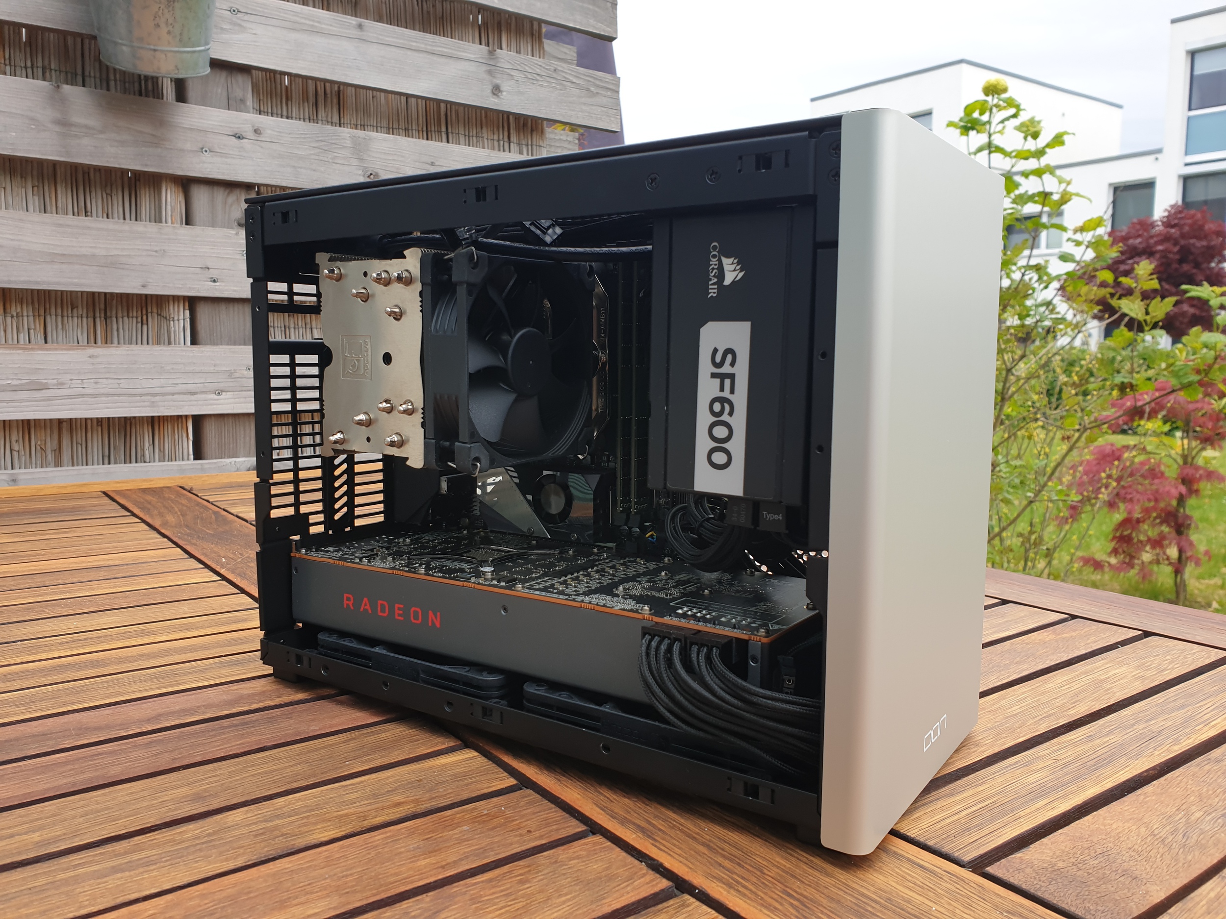

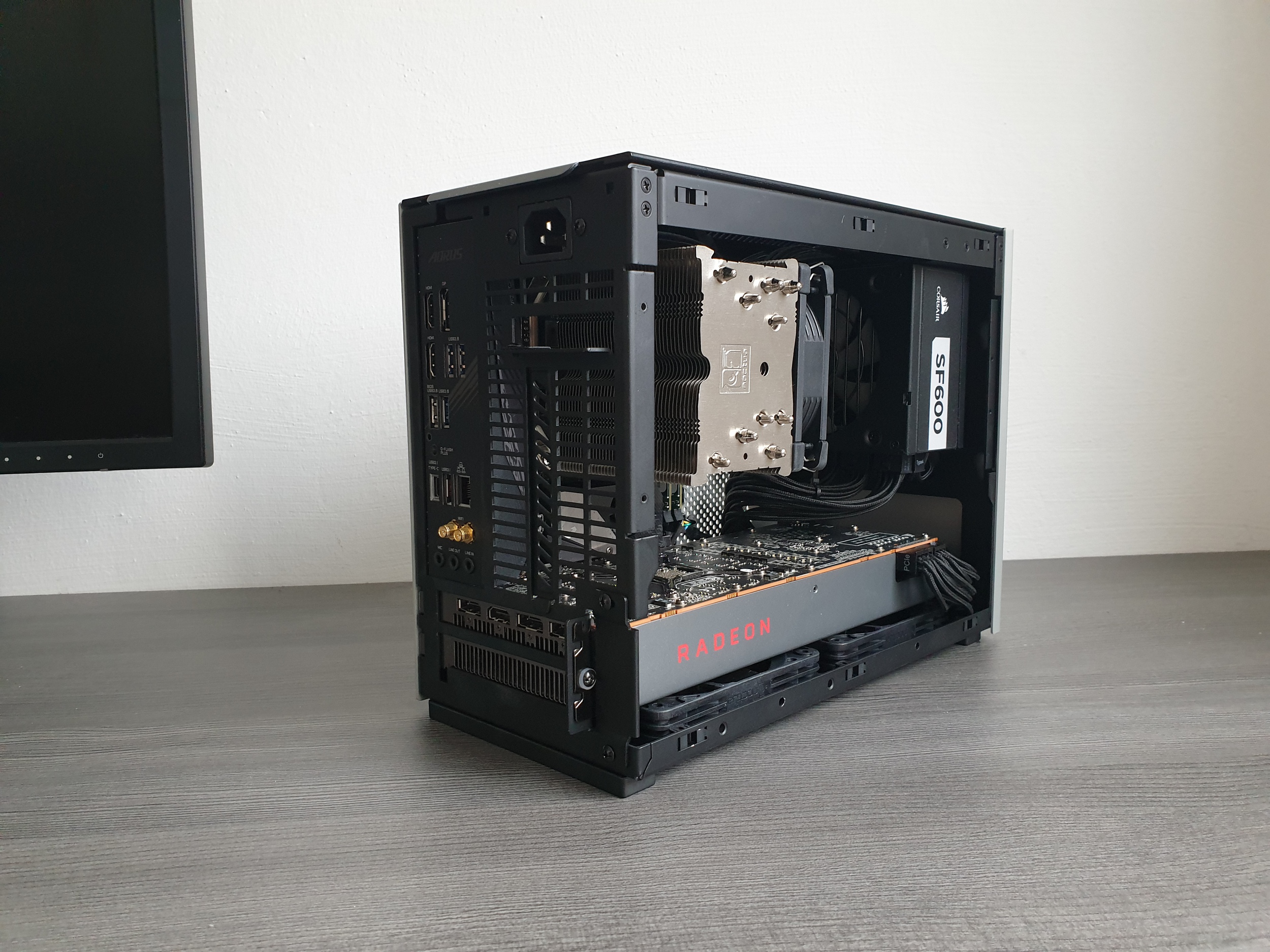

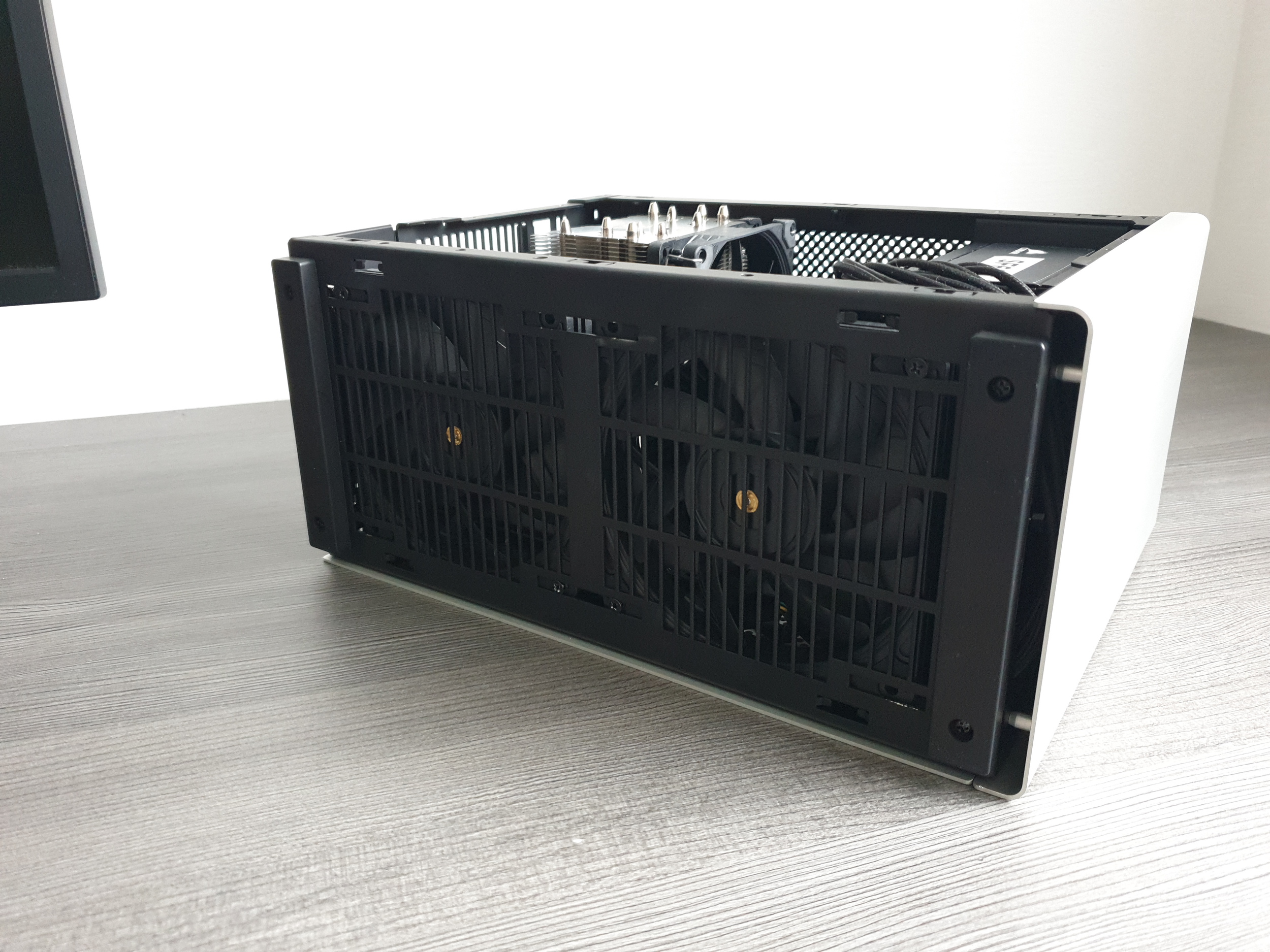

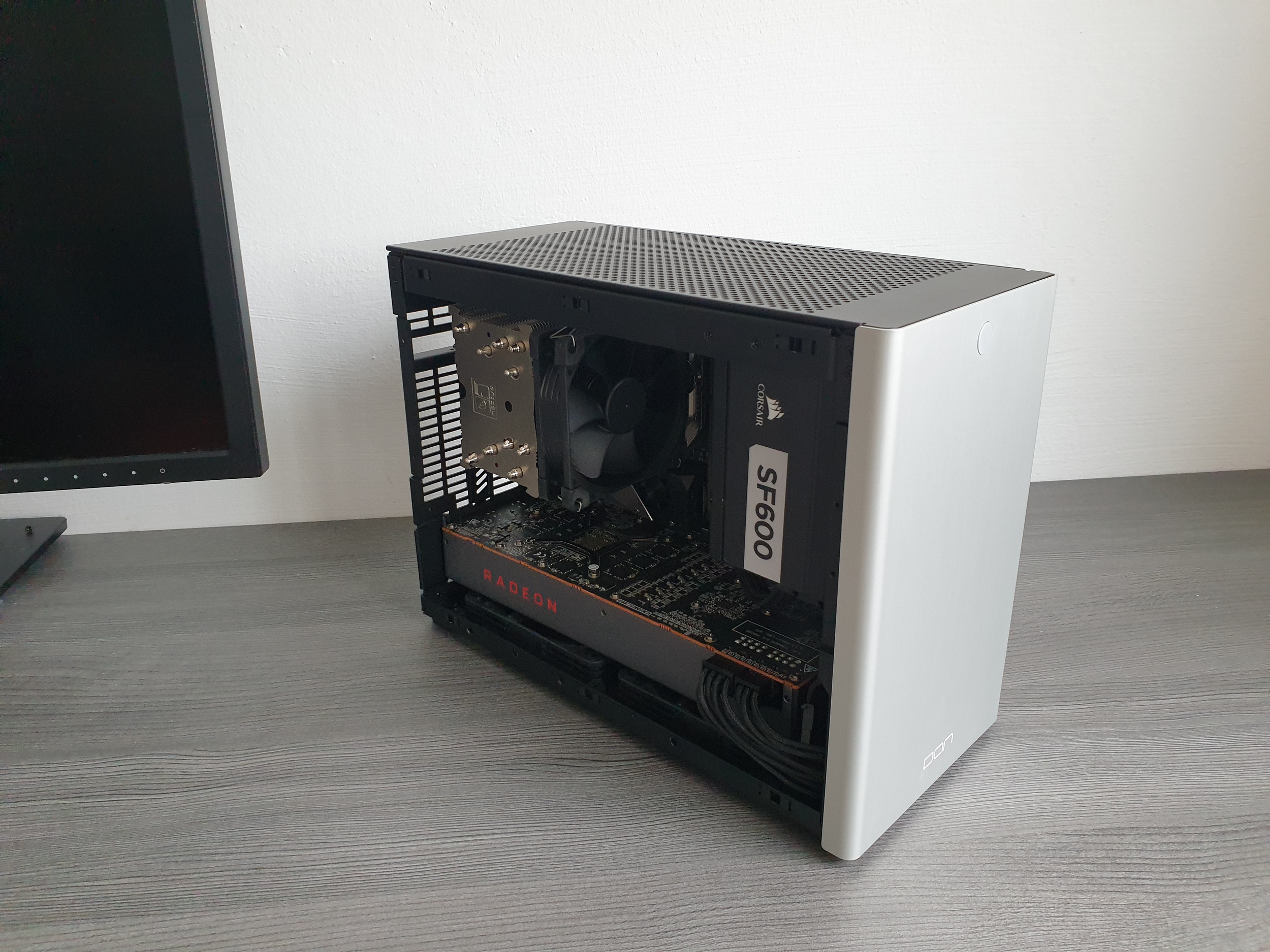

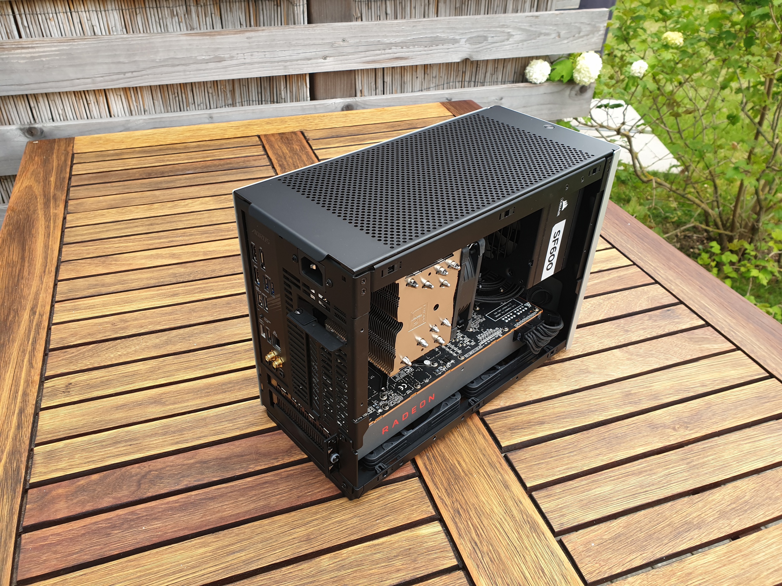

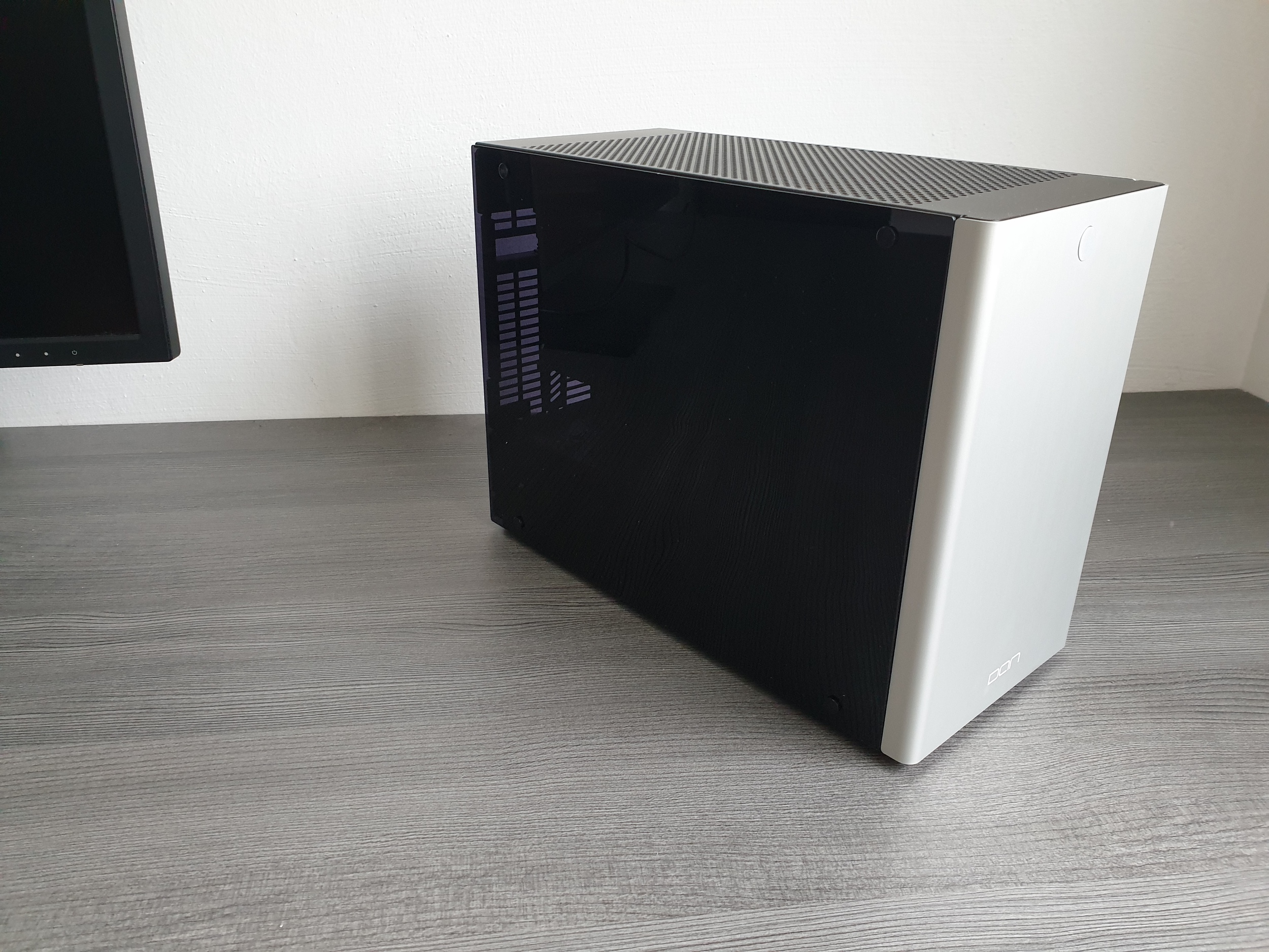

Update:
Hier sind ein paar Bilder vom zusammengebauten System. Bitte bedenkt das ist Prototyp Nr.1 ohne die Anpassungen vom letzten Update
Leider war es schon etwas spät und das Licht war nicht mehr so gut. Morgen gibt es ein paar Bilder zu einer besseren Tageszeit mit meiner Sony Alpha 6000.
Montag: Bilder mit dem Notcua C14S
Dienstag: Bilder mit einer 240AIO
Mittwoch:Bilder im Sandwich Mode
Viele Grüße und bleibt gesund
Daniel
Reaktionen: a4exer, v3nom, Unge und 10 andere
Erst einmal ein großes Lob, dass du trotz der allgemeinen Beschränkungen und Hürden dieser schweren Zeit uns regelmäßig mit neuem Input versorgst und uns einfach Mal in einer wie ich finde sehr kurzen Zeitspanne diesen tollen Prototype präsentierst. Mir gefällt die Liveansicht hervorragend im verbauten Zustand. Ich finde die Version mit dem Button an der Front und deinem Logo am schönsten. Eine komplett cleane Optik ist mir persönlich etwas zu schlicht und minimalistisch. Das Gehäuse darf sich mit den minimalen Merkmalen Powerswitch und Logo ruhig etwas bemerkbar machen, denn es ist eine wahre Schönheit!
Für mich ein total stimmiges Gesamtprodukt. Der farbliche Kontrast zum Top sieht mit Hardware ebenfalls sehr nice aus. Ich persönlich würde aber auch weiterhin an den Langlöchern festhalten wollen :-) Das ist aber natürlich Geschmackssache. Es ist ein tolles Werk und ich bin wirklich begeistert über deine Arbeit!!

An der Unterseite sieht man die Langlöcher und nur da passen sie wie ich finde.
Die Bohrungen im Top und an den Seiten sehen besser aus und sind stimmig.

Mir gefällt ehrlich gesagt der Power Button vorne jetzt doch mehr als im Top-Panel.
Der Kontrast von silber/schwarz ist einfach wunderschön!

Das Glas finde ich persönlich fast zu dunkel oder ist das nur die Perspektive ?
Naja wenn die Kiste an ist werden die RGBs schon ordentlich nach drausen scheinen. :D
