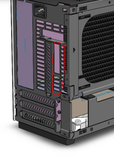

Wieso wird für das Sandwich Layout nicht 2 vollwertige Blenden angeboten anstatt dieses großen Lochs?
Und was ist eigentlich der Hintergrund von dieser Aussparung an der Mainboardblende? Wird die aufgrund des Kantens benötigt?

Bild1: Mehr ist nicht möglich. Ein vollwertiger Ausschnitt würde in den unteren Slot Bereich ragen. Do kann man wenigsten einge IO Ports am 2 Slot (haben kaum noch Karten) verwenden.

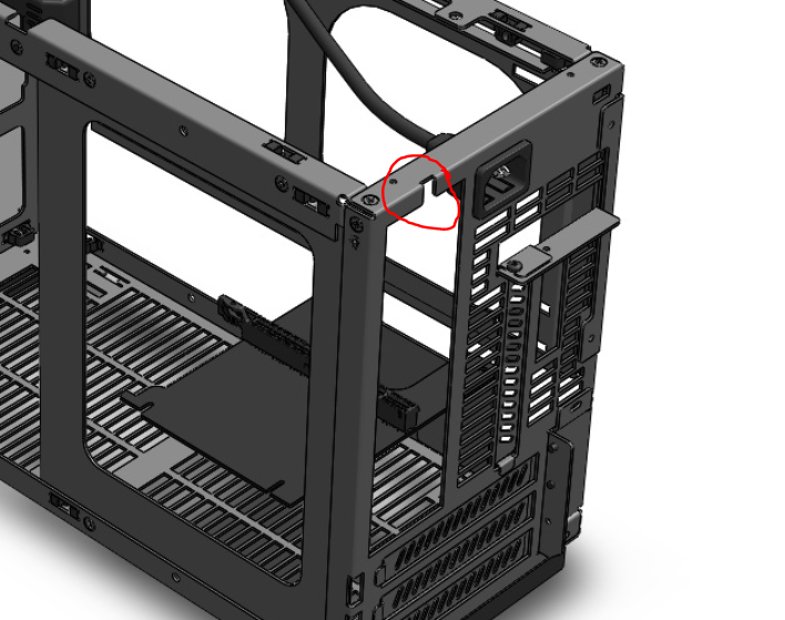

Bild2: Hier kann man das Kaltgerätekabel hinaus führen wenn man 2×80mm Lüfter verwenden will.

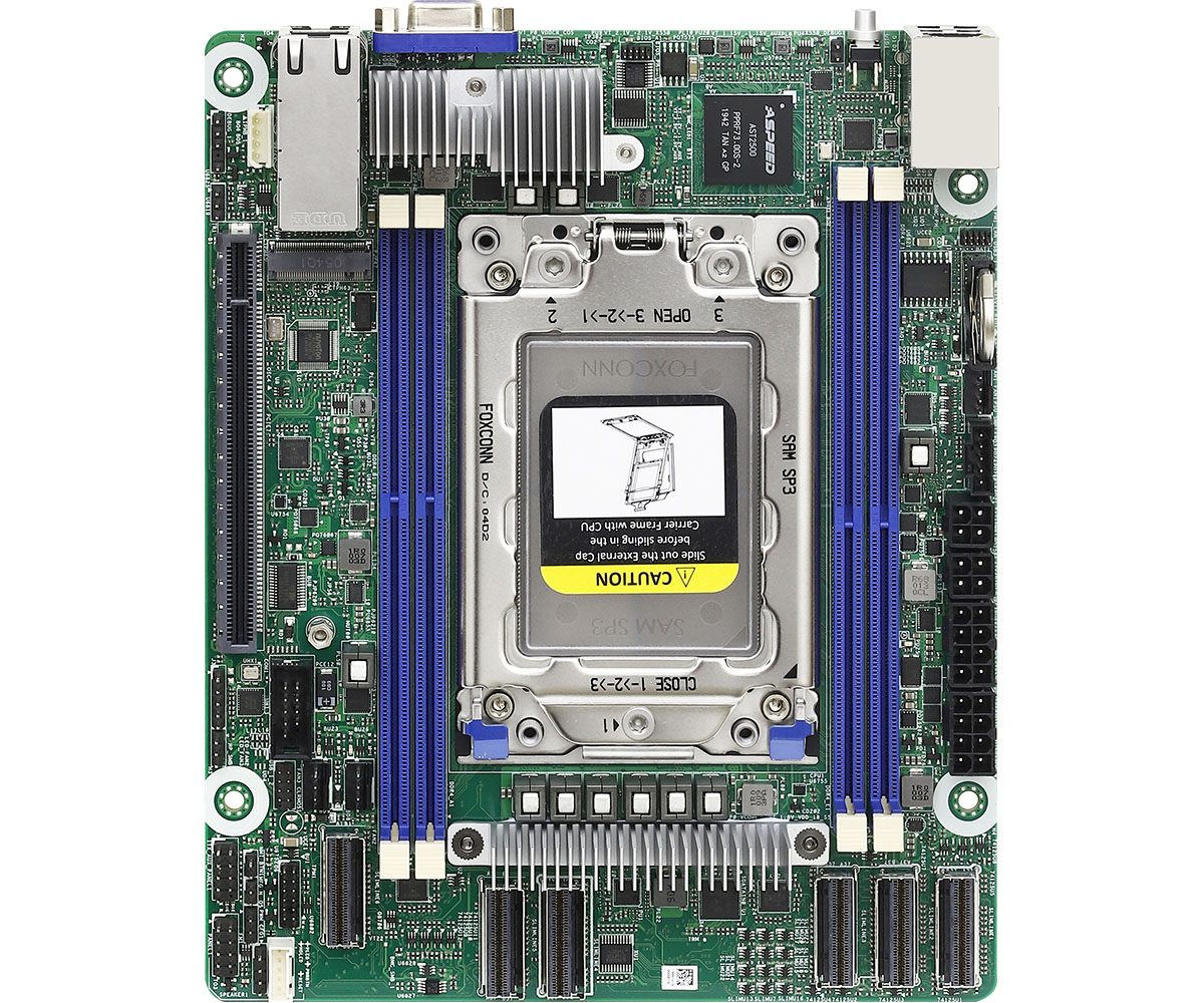

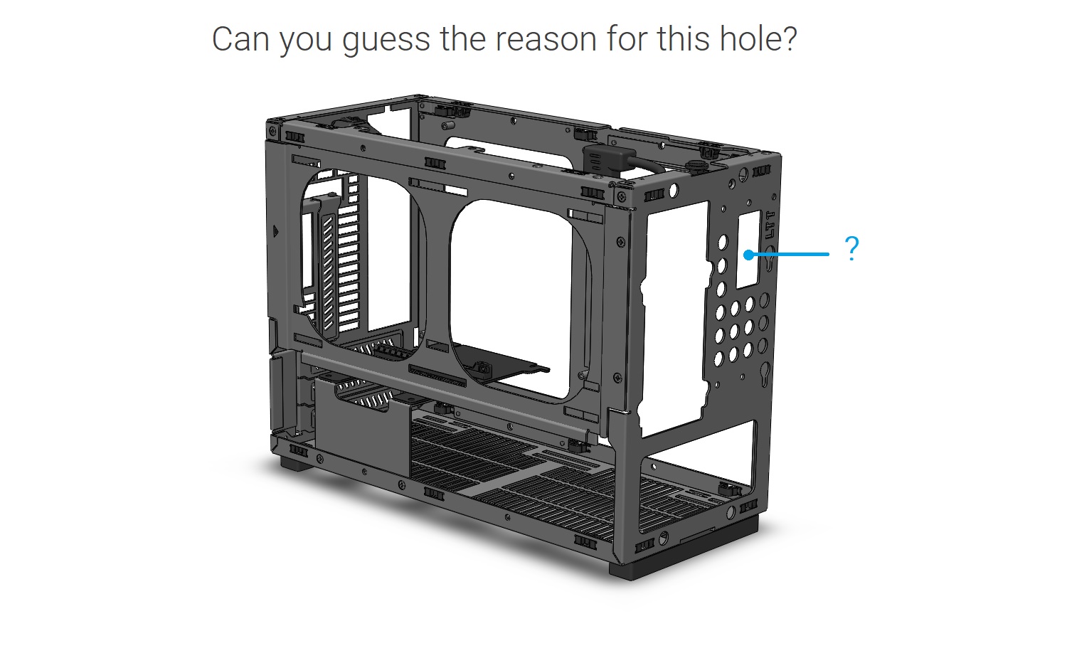

Jemand auf Reddit hat es ausversehen gelöst.
Montiert man das Netzteil an der Front (dafür das Loch) passt Asrock neues Epyc FAT-ITX Board. Dadurch ist folgender Build möglich:
64C/128T Epyc
Dual 280er Radiator
Nvida Quadro RTX A6000 48GB
Nur wenige werden diesen Build machen können. Das Loch ist daher für Linus Tech Tips er macht das.
