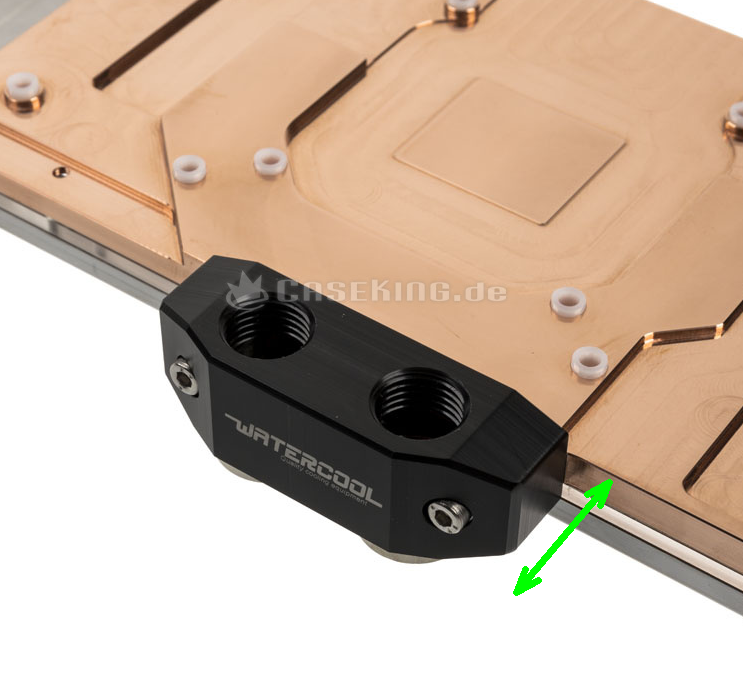

Leider macht das, wie schon von dir geschrieben, eine 6800(XT) im Referenzdesign mit einem Wasserblock im klassischen Design unmöglich.
Die kleinsten Anschlüsse hat nach meinem Wissen Watercool mit ca. 18mm, womit 138mm nötig wären.

Welche 90° Winkel meinst du mit 18mm?
Das wäre doch sehr interessant zu wissen, denn meines Wissens sind die Koolance mit knapp 20mm die niedrigsten. Ansonsten gibt es noch die von EK (rotary terminal) aber nur für deren Blöcke.
ich meine damit den Teil des Kühlblocks mit den Gewinden,
sorry etwas schlecht ausgedrückt.
Hier waren die Heatkiller IV von Watercool die kleinsten die ich gefunden habe.
Edit: etwas schnell geantwortet, wir meinen ja doch das gleiche.
Meine Annahme mit 18 mm kommt aber auch nur daher, dass ich von dem gesamt Maß z.B. Maße: 262,5 x 117,25 x 18,5 mm (L x B x H) (Heatkiller 2080), dem Kupferteil über dem PCB einfach 100mm zuschreibe.
Sollte aber hinkommen, da dieser bei allen Herstellern wo man das Maß angegeben wird, 100mm ist.
Z.B. beim neuen EK Kühler für die 3080 bei dem die Anschlüsse hinten sind auch.
Danke für die Klarstellung und die Info über den Kühlblock. Ich hatte da ja was verwechselt und durcheinandergebracht. ;)

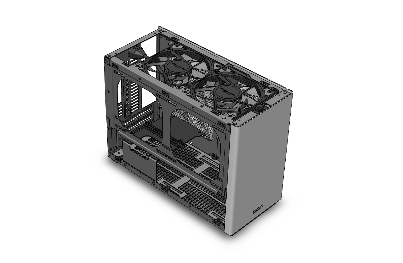

Kleine Anpassung:
Es kann 1x120mm slim Lüfter oben montiert werden oder zwei wenn man das Netzteil an der Front (Linus-Tech-Tips Mode) einbaut.
