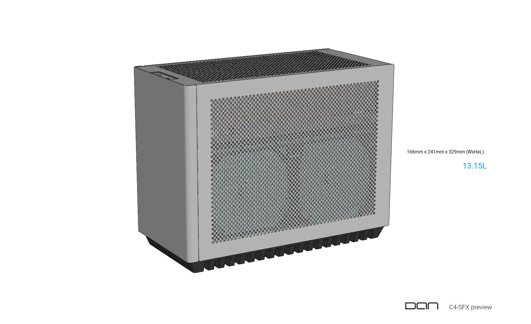

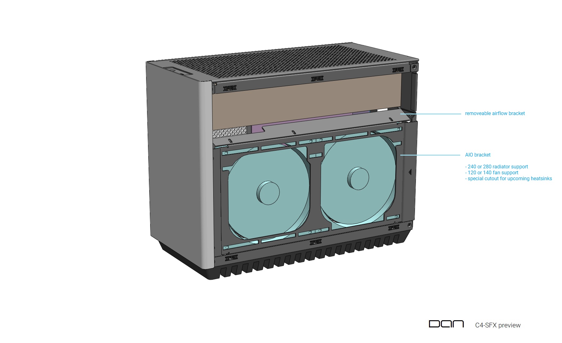

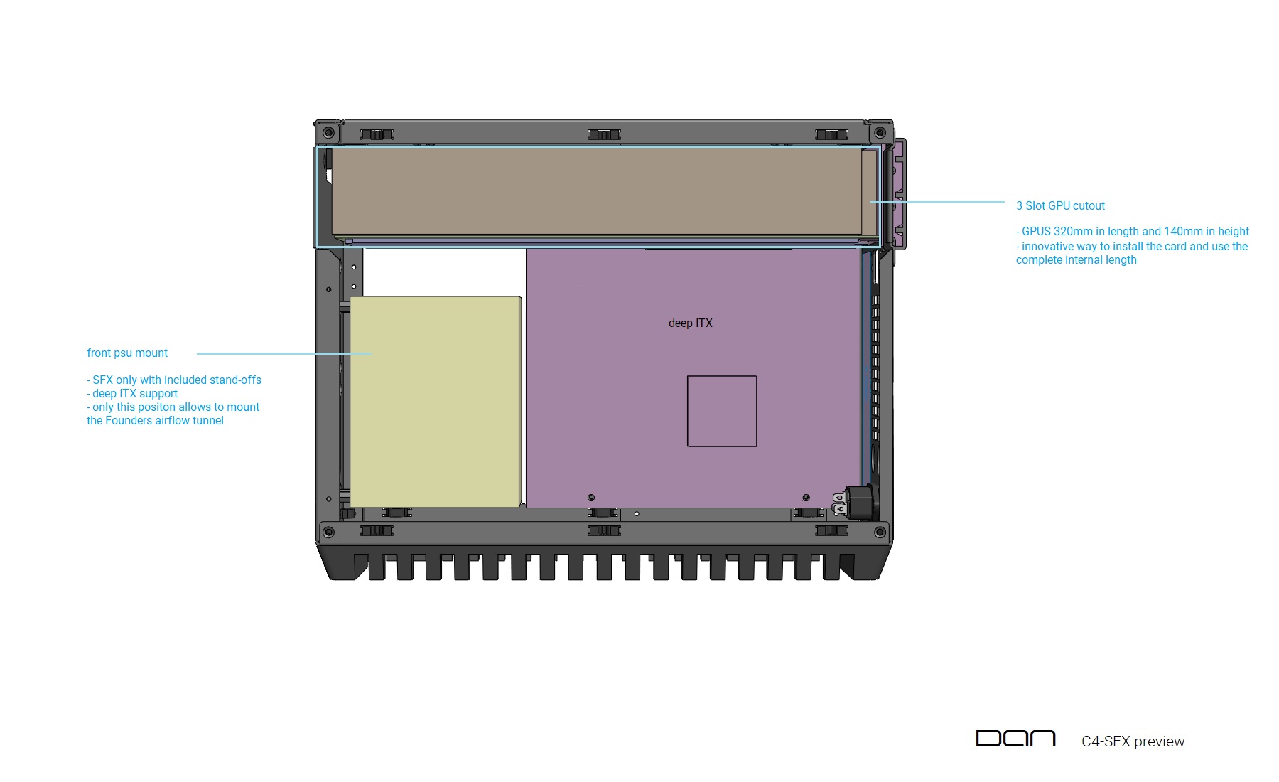

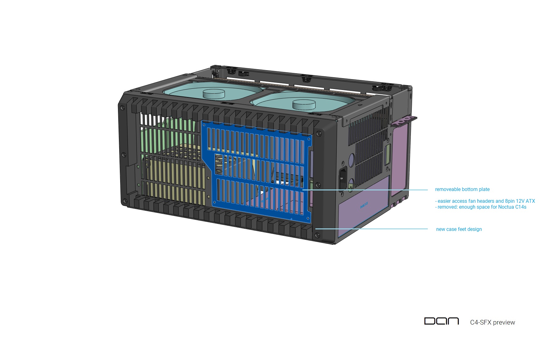

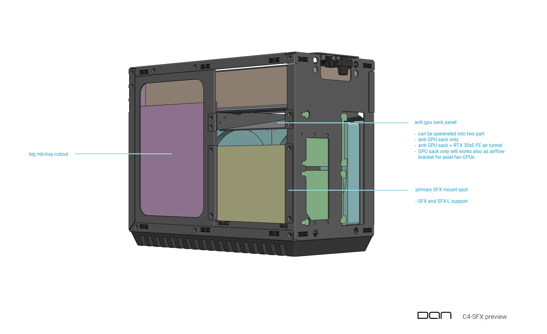

Hier ist die aktuelle Zeichnung vom C4-SFX.
Ihr habt nun eine Woche um mir "Feuer" zu geben. In dieser Woche könnt ihr mir sagen welche Features ihr euch für das C4-SFX noch wünscht, was geändert werden soll oder was super ist. Es gibt keine Umfrage nur der Austausch in den Foren und Reddit. Ich werde mir Gedanken zu euren Anmerkungen machen und diese dann hinzufügen oder begründet verwerfen.
Nach dieser Woche lasse ich die Zeichnungen noch eine Woche ruhen um mir alles nochmal anzuschauen und Renderings zu erstellen und dann schicke ich die Zeichnungen zu Lian Li und starte mit dem Handbuch.
Finale Daten:
Gehäuse Größe (H x W x D):
241 x 166 x 329mm, 13.15L
Gehäusegröße inkl. Füße: 261 x 166 x 332 (including case feets)
Gewicht: ~1,7 Kg
GPU Support: 3 Slot GPU up to 320mm length and 145mm in height including power connectors (Yes the STRIX will fit)
Motherboard Support: Mini-ITX, DTX, deep ITX
Netzteil Support: SFX, SFX-L
CPU Kühler Support: max Höhe 145mm
Wasserkühlung Support: bis zu 2x 280mm Radiatoren mit 140x140x25mm Lüftern
Wasserkühlung
Max AIO:
320x140x45 + 140x140x25 Lüfter
Max Pumpenhöhe: 80mm
Laufwerke: bis zu 2 x 2.5" HDD/SSD
Nun lasst mich wissen was ihr denkt :)
Reaktionen: hm1, ro///M3o, Käbeljau und 14 andere
Sieht super gut aus und ich denke damit deckst du sehr viele use-cases ab! Drei Daumen hoch! Das Einzige was für mich noch interessant wäre zu wissen:
1. Das Mesh ist es so final wie auf den Bildern?
2. Staubfilter?
3. Grafikkarte bekommt seitlich genug Luft? Auf 1.jpg sieht man das das Mesh ja noch außenrum einen relativ "dicken" Rand hat.
Gefällt mir persönlich sehr gut :daumen:
Nur ein Punkt ist mir aber doch eingefallen.
Sind die Füße austauschbar wie beim NR200? Auf den ersten Blick ist der neue Fuß nicht so schlecht, aber ich bin mehr der Fan von vier einzelnen Füßen. Wenn die austauschbar wäre dann könnte man sich selbst welche drucken.
Sonst sehe ich nur coole Features. GPU Anti Sag Panel, Airflow bracket und vor allem Support für 2 Radis.
Macht einen wirklich gelungenen Eindruck. Ich freu mich, sobald es bei mir auf dem Tisch stehen wird. 😊
2. Staubfilter?
1. Wie gesagt in dieser Woche lässt sich noch alles ändern.
2. Wären möglich aber ich bin ehrlich. Hier müsste ein Tooling erstellt werden was die Kosten weiter nach oben treibt. Außerdem geht es ja um maximale Kühlung da sind Filter gerade bei ITX immer hinderlich.
3. Bei den meisten Karten sind die ersten 15mm eh die Lüfter und die meißte Luft entweicht nahe des PCBs. Im aktuellen Desig würde bei einer 3 Slot Karte (58mm) bei der eh 15mm wegfallen (wegen des Shrouds) die vollen 43mm zur Verfügung stehen.
Ja die Füße sind demontierbar. Custom Füße wird es später auf der Webseite geben. z.B.: https://abload.de/img/feet1cjx5.jpg
Reaktionen: Faster Styles und ChriCo
Sieht richtig gut aus! Wir die Aluoberfläche wie beim A4-H²O sein?
Sind die 320mm beim Radi konservativ angegeben oder gehen noch ein paar mm? Ich sehe im Frontbereich eine kleine Aussparung. ;)
@def_
Ich hole mal etwas weiter aus. Die Oberfläche beim A4-H2O ist sandgestrahl eloxiert. Das A4-H2O wird in China in Massenproduktion via DIE-Stamp hergestellt. Für DIE Stamp ist ein Investment im 6 Stelligen Bereich notwendig. Ein Investment in dieser Größe kann ich alleine nicht stämmen und die Flexibilität für Änderungen ist auch eingeschränkt.
Daher wird das C4-SFX im LianLi Hauptquartier in Taiwan hergestellt. Hier kommt das NCT-Verfahren zum Einsatz. Leider ist in Taiwan Sandstrahlen sehr teuer. Der Aufpreis pro Case wäre mindestens 15-20€. Stand jetzt wird daher die A4-SFX Veredelung verwendet - gebürstet eloxiert. Ich überlege ggf. nur die Seitenteile und die Front in China machen zu lassen - aber das muss noch evaluiert werden.
Mein persönlicher Geschmack ist pro gebürstet weil der Bürstungsgrad wirklich sehr gering ist und die Oberfläche dadurch matter wirkt und nicht so glossy wie beim H2O. Aus 40cm Entfernung sieht es aus wie sandgestrahlt. Sandgestrahlt in Taiwan sieht wiederum aus wie Apple also eher matt und nicht glossy. Sandstrahlen ist eine Wissenschaft für sich. Abhängig vom Auswurfmaterial (Sand, Glas, Nussschalen etc.) und die Partikelgröße.
Vielleicht war das Ausholen ja auch interessant für den einen oder anderen. Herstellerentscheidung sind meistens nie Willkürlich :)
Reaktionen: Zitterrochen, Sunji, Gee858eeG und 9 andere
