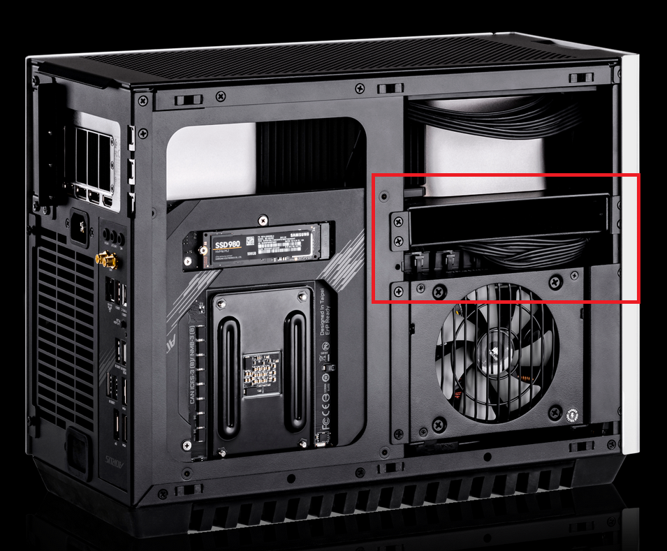

Könntest du das ganze nochmal etwas genauer messen? Meine Idee wäre ne NVMe auf der Rückseite eines Mainboard (optimalerweise das Asus B650E-I, weil das habe ich :D) zu installieren, dann auf diese SSD kleine Kugel Knetmasse draufzusetzen und das Seitenteil zu schließen.
Durch die Verformung der Knetmasse sollte ne relativ genaue Aussage möglich sein wieviel Platz übrig bleibt.

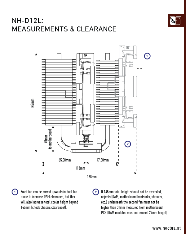

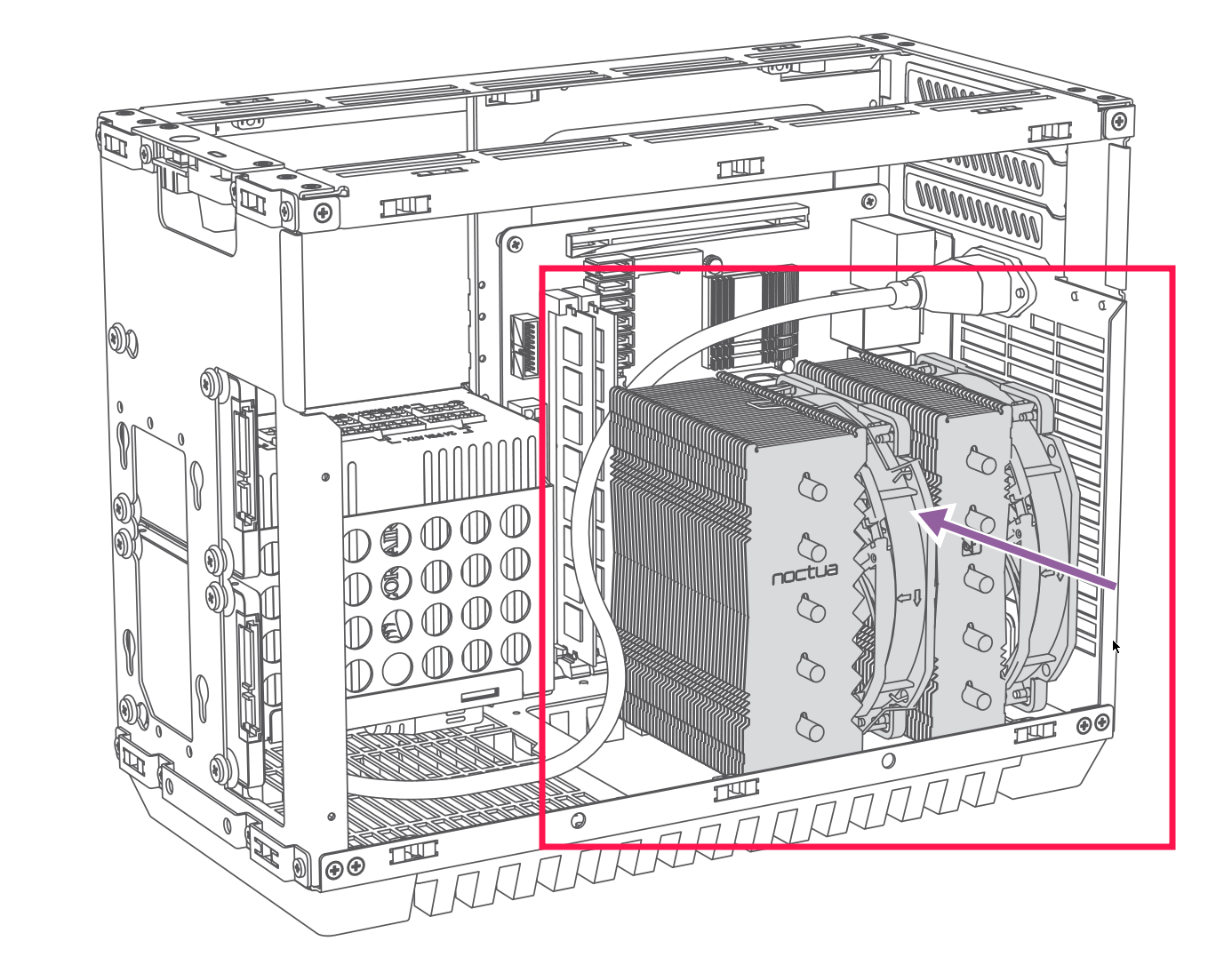

Und kann ich beim Noctua NH-D12L ohne Bedenken einen zweiten NF-A12x25r nutzen? Oder ist das ein anderes Lüftermodell? (wirkt irgendwie etwas größer als der mittlere Lüfter)
Anhand dieses Bildes sieht es für mich so aus als dürfte dort nichts stören?

Es passen zwei A12x25r auf den D12L unter zwei Bedingungen. Entweder man hat ein niedriges IO Shield ohne Wrap-around Blende (Handbuch) oder man hat VLP Ram (Produktbilder). Ansonsten passt nur ein Lüfter. Es muss nicht zwingend der A12x25r verwendet werden. Bei mir passten auch die Silentwings 4.

Wie hoch ist denn VLP RAM?
Ich überlege nämlich auch, ob ich den zweiten Lüfter mit dran machen soll oder nicht.
Das Board welches ich einbauen möchte ist das ASUS ROG Strix B650E-I und da wird der ja nicht über das IO-Shield passen. Wenn müsste ich also über den RAM einen zweiten Lüfter bauen und mein RAM soll G.Skill Ripjaws S5 schwarz DIMM Kit 64GB, DDR5-6000, CL32-38-38-96 mit einer Bauhöhe von 33mm werden, passt da dann der Lüfter drüber?
VLP = 18.75mm
Aktuel gibt es noch keim DDR5 VLP im normalen Verkauf.
Noctua sagt: Damit der vordere Lüfter passt und die Gesamthöhe von 145mm nicht überschritten wird, darf das RAM Modul nicht höher als 29mm sein - das schließt alle aktuellen DDR5 aus.
Reaktionen: Snakeeater und Curetia
Danke dir, ich hatte bei Noctua an der falschen Stelle gesucht.
Dann passt mit dem Board leider nur ein einziger Lüfter, schade :(
