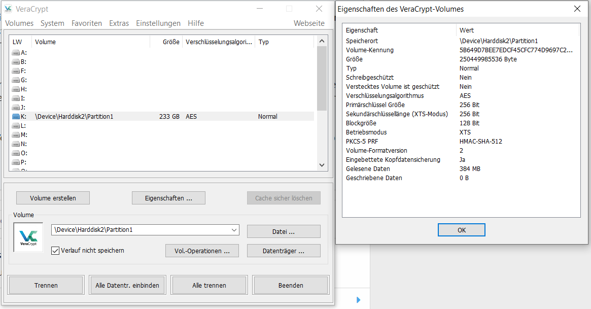

Vorgestern wollte ich den Stick wieder einbinden, allerdings wurde das Passwort nicht angenommen. Nach einigen Versuchen kam die Meldung, dass VeraCrypt ein Problem mit den Volume-Kopfdaten festgestellt hat und vorschlägt die eingebetteten Volume-Kopfdaten wiederherzustellen.
Das hab ich dann auch gemacht und ich konnte das Volume einbinden. Allerdings liegt das Volume jetzt im RAW Format ohne Partition vor.

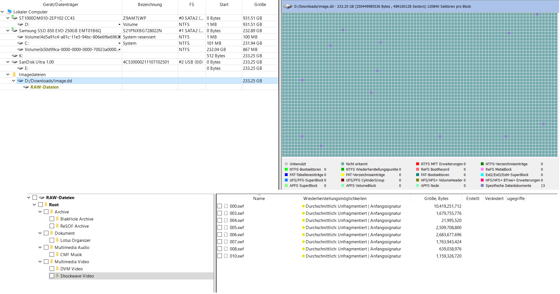

R-Studio fand nur einige merkwürdige Dateien (Siehe Sreenshot)
Photorec ebenso (swf files in GB Größe)

Du hast die Scans vom eingebundenen verschlüsselten Image durchgeführt? Wenn nein ist klar warum die nichts erkennen ;)
Du müsstest also das Image in VeraCrypt mounten, Passwort eingeben und auf dem dann erzeugten Laufwerk die Scans durchführen.
Ich hab das Image in TestDisk erstellt und zwar vom eingebunden Laufwerk (in dem Fall K)
Einen reinen Scan hab ich übrigens zunächst auch am erzeugten Laufwerk durchgeführt mit dem selben Ergebnis, wollte dann aber sicherheitsalber mit einem Image weiterarbeiten.
