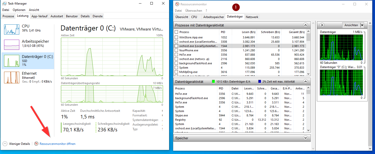

Du koenntest per Ressourcenmonitor mal schauen was da so alles roedelt.
Wie voll ist Deine Festplatte? @Kev69
Welcher Virenscanner?
Mal versucht ihn zu deaktivieren?
Der TaskManager zeigt auf welches Programm die hohe Auslastung erzeugt.

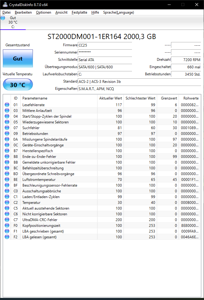

@Kev69 Wie sehen denn die SMART-Werte der Festplatte aus? Beispielsweise mit Crystaldiskinfo, Victoria oder einem sonstigen Tool nachsehen.

Und greif Dir, wie bereits gesagt, mal CrystalDiskInfo und lies die SMART-Werte aus.
-> https://www.computerbase.de/downloads/systemtools/festplatten/crystaldiskinfo/
Das Fenster (von CDI) dann soweit aufmachen das alle Werte erkennbar sind, davon einen Screenshot (ALT+DRUCK) machen und hier bei CB (mit STRG-V) posten.
BFF
Gesamtzustand scheint gut zu sein oder ist dort etwas auffällig?

Ein kleines bissel breiter, damit man die auch Rohwerte in CDI sehen kann. Also Parametername etwas schmaler, dann sollten die Rohwerte mehr zu sehen sein.
Fuer mich sieht die Platte ok aus.
