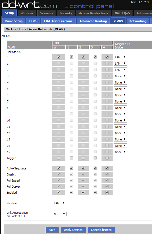

Muss ich dabei dann etwas an der VLAN Belegung etwas ändern? Besagtes Kabel steckt bereits in WAN und alle anderen sind durch andere Geräte/Switches in Verwendung.
Aktuell sieht es so aus:

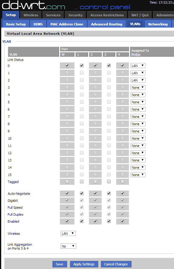

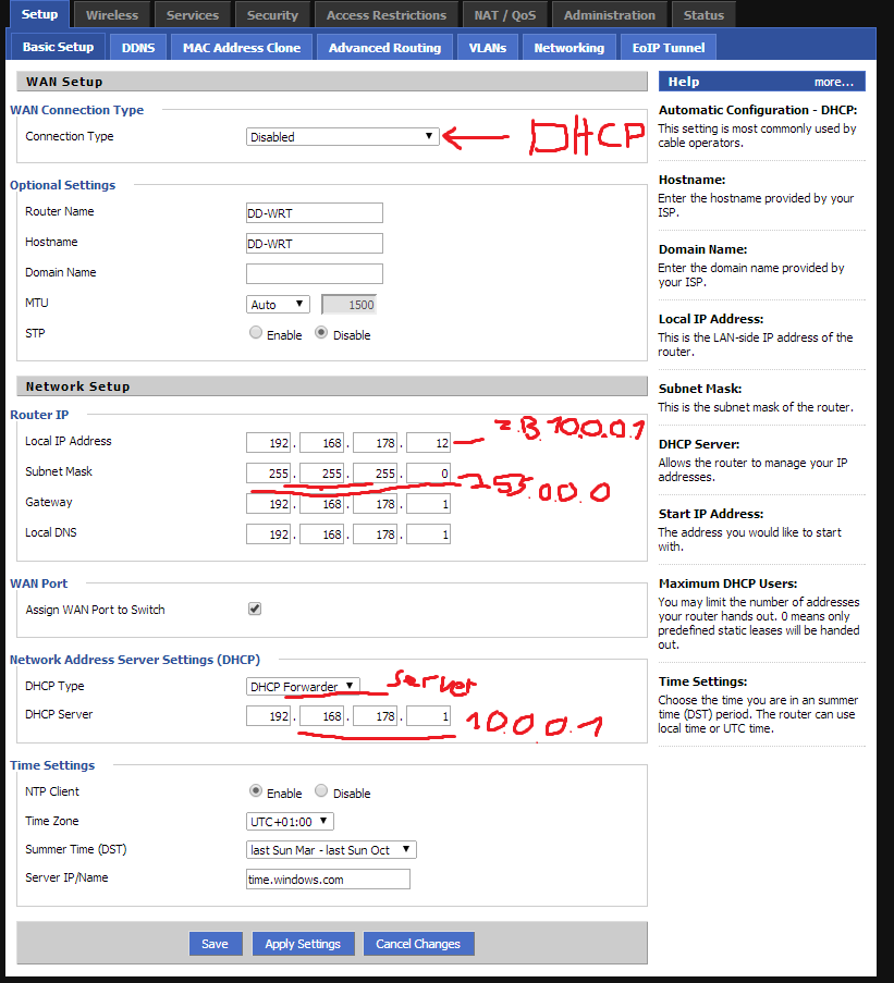

Würde dann die Config so aussehen? (vorausgesetzt ich muss unter Vlan nichts ändern)
Du solltest noch den WAN-Port auf VLAN 1 legen und den Haken bei "Assign WAN Port to Switch" entfernen. Ansonsten sieht es gut aus, das sollte funktionieren. Du könntest auch zum Beispiel 192.168.13.1 mit Subnetzmaske 255.255.255.0 nehmen. In jedem Fall ist alles jenseits des WAN-Ports, also auch die FRITZ!Box, aus Sicht Deines Netzes die Außenwelt.
