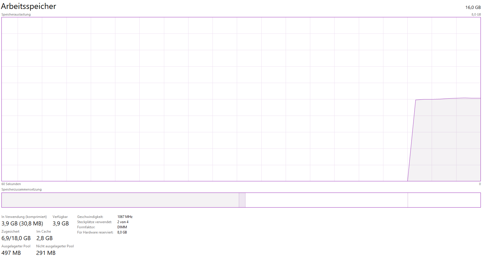

Im Task-Manager, sowie im BIOS werden zwar beide Arbeitsspeicher erkannt, dennoch ist (laut Task-Manager) 8Gb in "Reservierung".​

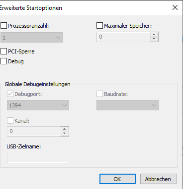

"Dann gehste auf oben auf "Start" und dann "erweiterte optionen" und machst den haken bei "maximaler Speicher" raus, falls einer gesetzt ist. Danach neustart und nochmal schauen."​

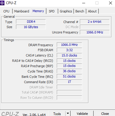

Habe mir auch CPU-Z runtergeladen, der sagt: "2x * 64Bit"​
WICHTIG: Es werden wirklich nur 8GB genutzt, stand jetzt waren 50%, 4,1GB in Verwendung und nur noch 3,9GB Übrig!

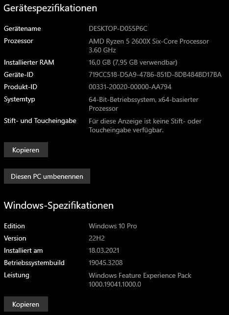

welches Windows ist es genau? Windows 10? 64Bit? In welchen Slots stecken die Module?

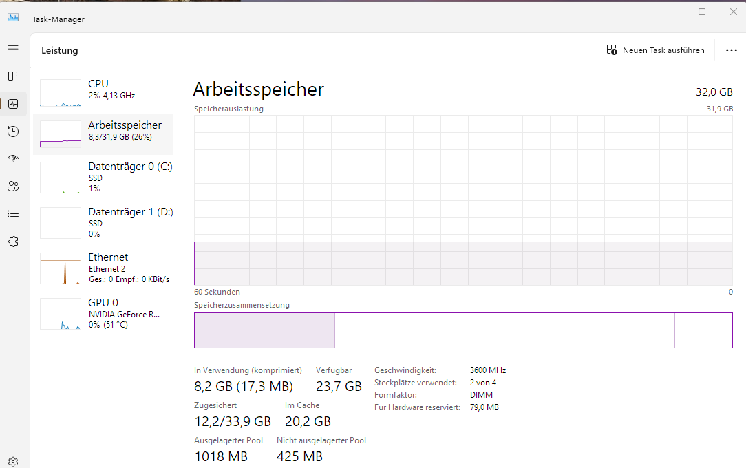

Was wird im Taskmanager hier angezeigt?

Wenn ich den TE richtig verstanden habe, hatte er 8 GB RAM im PC und hat nun einen weiteren 8 GB-Riegel eingebaut, sodass er nun insgesamt auf 16 GB Speicher kommt.
Alle Screenshots (Taskmanager, CPU-Z und Windows Systeminfo) sagen, dass 16 GB RAM vorhanden sind, also alles paletti.
Ich glaube, dass die eigentliche Frage des TE ist, warum 8 GB "von Hardware reserviert" sind.
iGPU kann es nicht sein, da der Ryzen 5 2600X keine hat.
