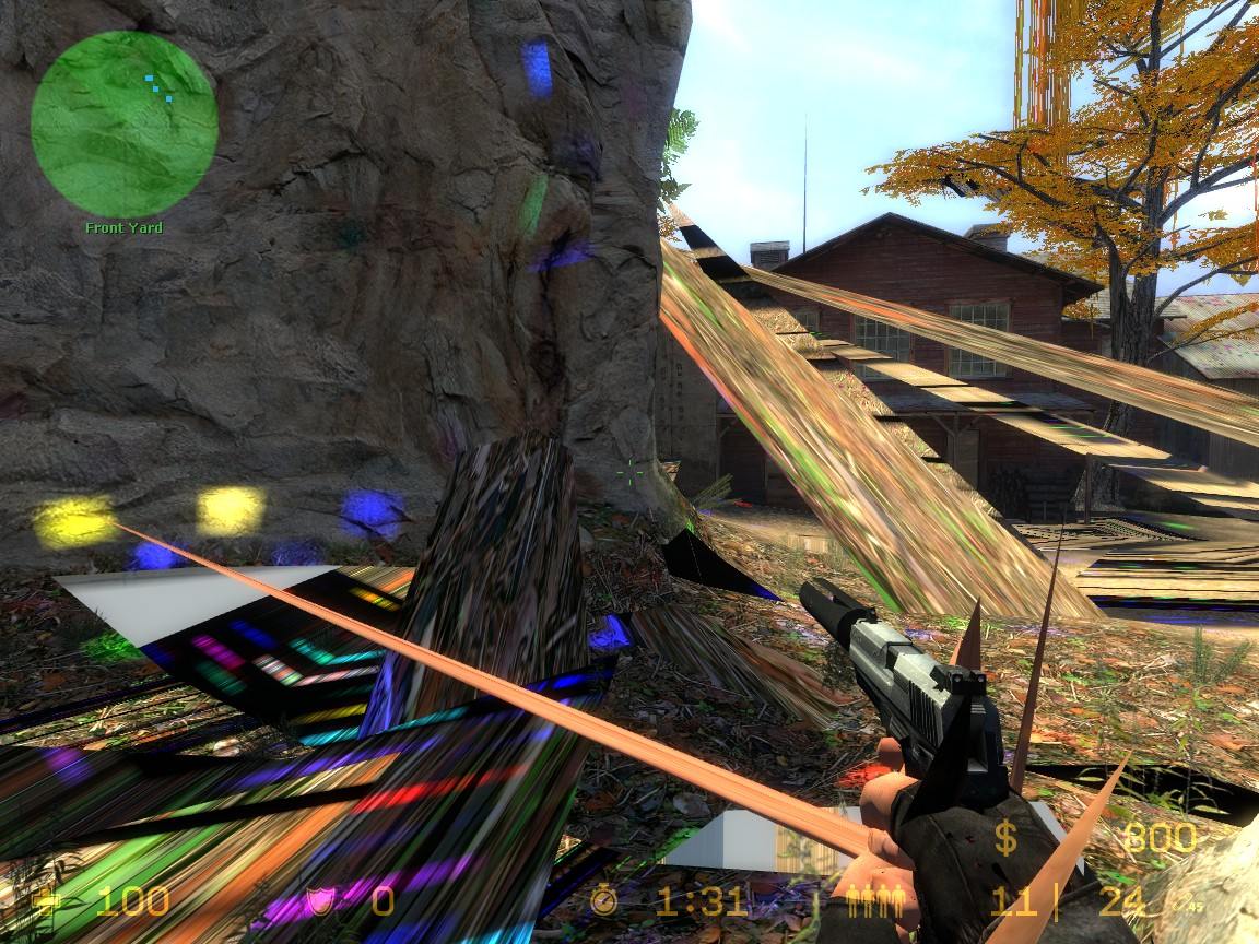

Ich hatte gestern einmal kurz das Phänomen, dass das Wasser in einer Höhle bei Skyrim, Pink war?! Aber auch nur dort...sonst nirgendwo im Spiel
Okay, dann kann man das letzte Bild lieblos streichen ;)
Aber so in etwa kann auch ein beliebiges Spiel aussehen wenn es einen defekten VRAM hat
