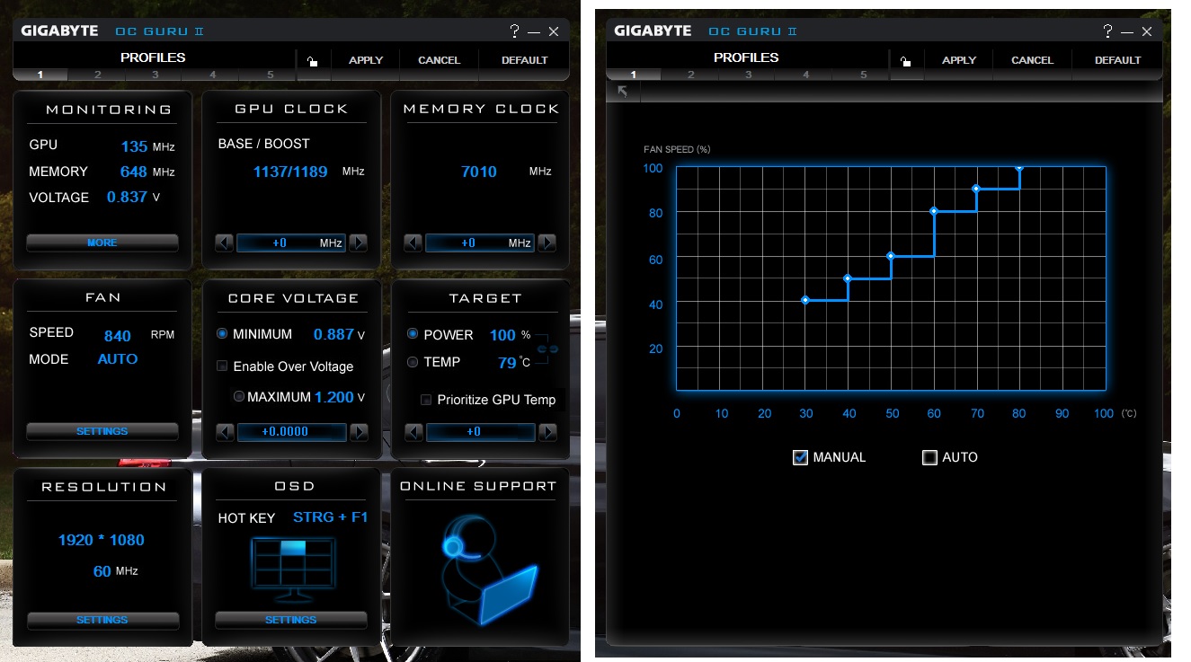

ich hab drei Fragen zu meiner Gigabyte GTX 770 Windforce 4GB OC Version (ASIC Quality 90,1%). Ich zocke hauptsächlich BF4 und ab und zu mal AC Black Flag.
Über die mitgelieferte Software OC GURU II sehe ich, dass die "Core Voltage" auf Minimum 0.887 v gesetzt ist. Wann macht es Sinn, den Haken auf "Enable Over Voltage" zu setzten und dann auf Maximum 1.200 v ?
Was bedeutet außerdem die Angabe "Target" Power 100% oder Temp 79°. Wo setzt man dort am besten den Haken?
Meine letzte Frage zu der Lüfterdrehzahl. Irgendwann beim zocken dreht das gute Stück auf 100%, muss der Lüfter so schnell drehen, damit er die Temperatur unten hält oder reichen z. B. auch 50%, was ich hier so gelesen habe?
Über eure Rückmeldung würde ich mich sehr freuen
Mit besten Grüßen
xsefa
Mit besten Grüßen
xsefa
OC-Guru 2, dazu keine Ahnung, nie genutzt.
Target ist die TDP-Begrenzung, nehme ich mal an und die 79°C dürfte die Temperatur sein, wo die Karte den Boost drosselt.
Und nein, die Lüfter müssen normalerweise nicht so hoch drehen. Die Karten unterliegen Schwankungen wegen ACIC-Werten (siehe oben) und Verarbeitung. Aber 100% bei BF4 und AC4? Bei Far Cry 3 bin ich mal auf 80°C bei 66% Drehzahl und 22°C Raumtemperatur gekommen, aber sonst drunter.

Vergiss die Lüftersteuerung mit der Software und lasse das so auf Standard, völlig ok. Die Karte ist kälter als meine und die Lüfter drehen weniger auf als meine. Ich nehme an, dass deine Raumtemperatur 20°C beträgt?
Wenn ich Far Cry 3 bei 20°C Raumtemperatur anwerfe, wird meine Karte wärmer und die Lüfter drehen auch stärker auf. Boost geht auf 1228MHz. Dabei habe ich einen Lüfter darunter, der auf die Karte pustet. (Ich habe kein BF4, aber ich denke, Far Cry 3 belastet etwa gleich stark.)
