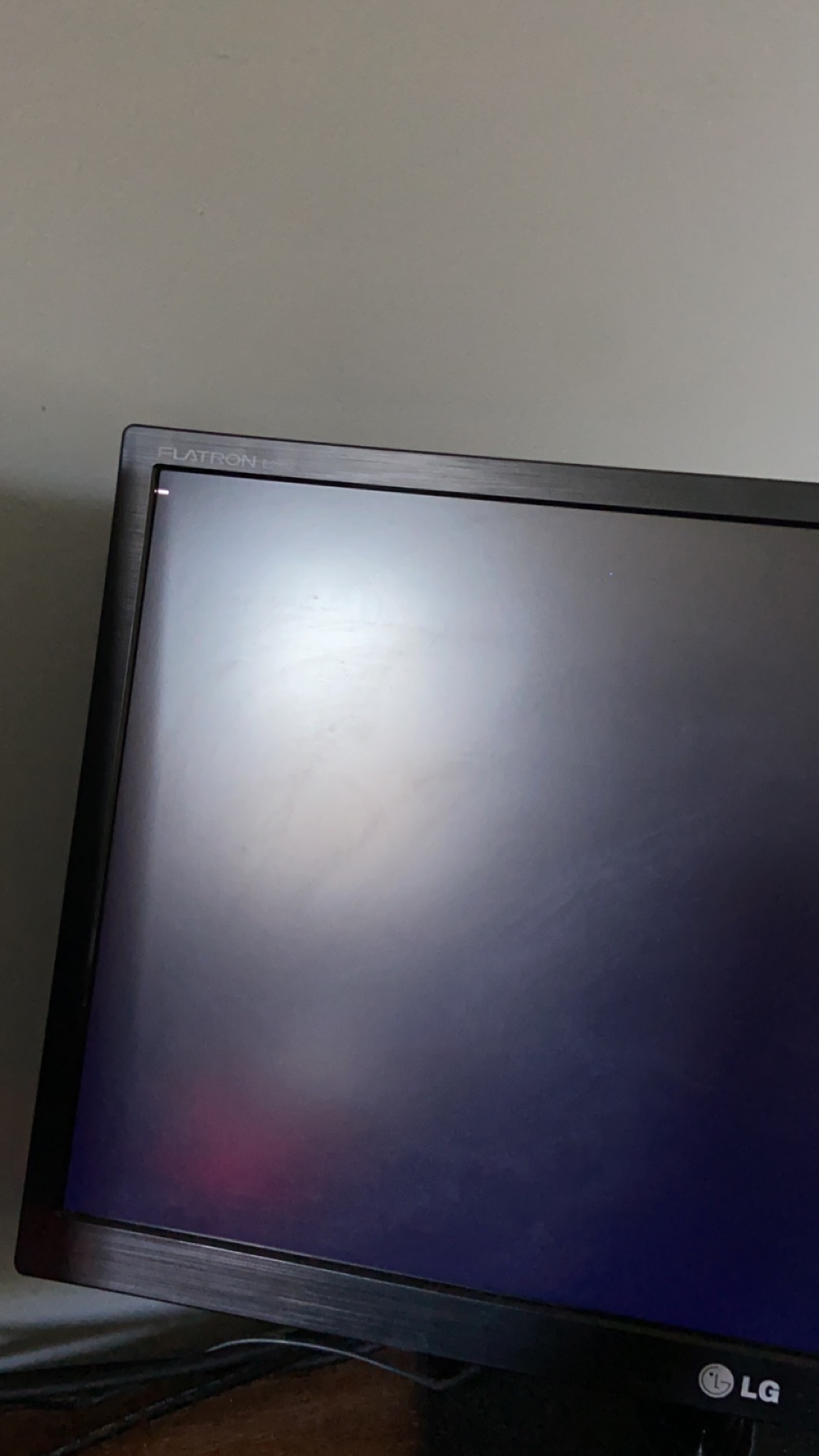

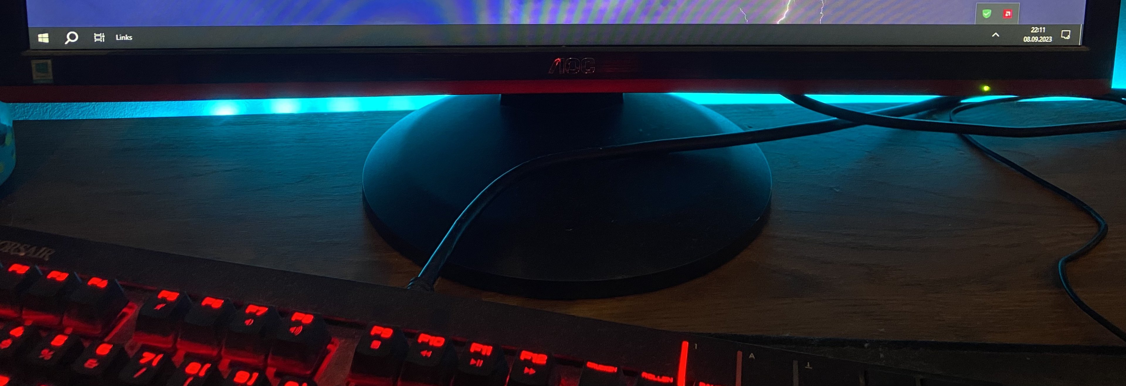

Moin, seit einiger ungewisser Zeit (>4 Wochen) macht mir mein PC Probleme beim Hoch- und runterfahren. Starte ich den PC, dann ist erstmal für lange Zeit nur dieser weiße Unterstrich zu sehen (Siehe: Bild 2) (das dauert i.d.R. ca 60 sek.(der Unterstrich blinkt nicht)), anschließend kommt der Mainboard Screen und dann Windows. Hin und wieder gibt es dann auch Probleme, wenn ich dann endlich im Windows bin - es dauert teils erheblich länger als im Normalfall; was ich damit meine ist, dass die USB-Geräte zuerst nicht erkannt werden, viele Programme sind noch nicht "bereit"/aktiv bzw passiert nix wenn ich diese anklicke, die Taskleiste ist nicht geladen (siehe Bild).
Beim Herunterfahren verzögert es sich jedes mal - ich klicke auf Herunterfahren und es passiert für mehrere Sekunden (>15 sek) erstmal nichts, anschließend dann der Windows-Herunterfahren-Screen und der PC ist heruntergefahren.
Vielleicht ist es noch nennenswert, dass sich das Hintergrundbild beim Hochfahren (Das wo ihr euren Benutzernamen seht) selten zufällig von alleine ändert.
Die Performance vom PC hab ich nicht mit Benchmarks tracken können, habe aber das Gefühl dass sich dort nix verändert hat.

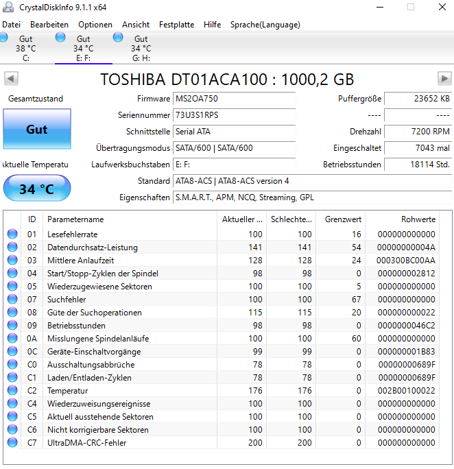

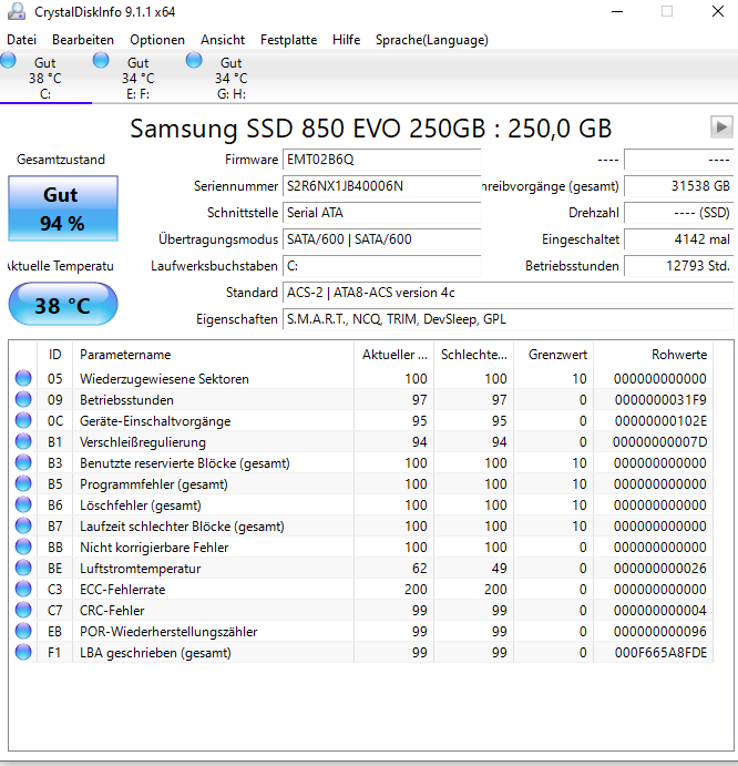

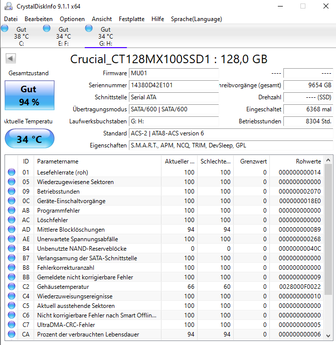

Skudrinka schrieb:
Mal gucken was Crystal Disk zu deinen Platten sagt.
vielleicht kann damit ja jemand was anfangen
