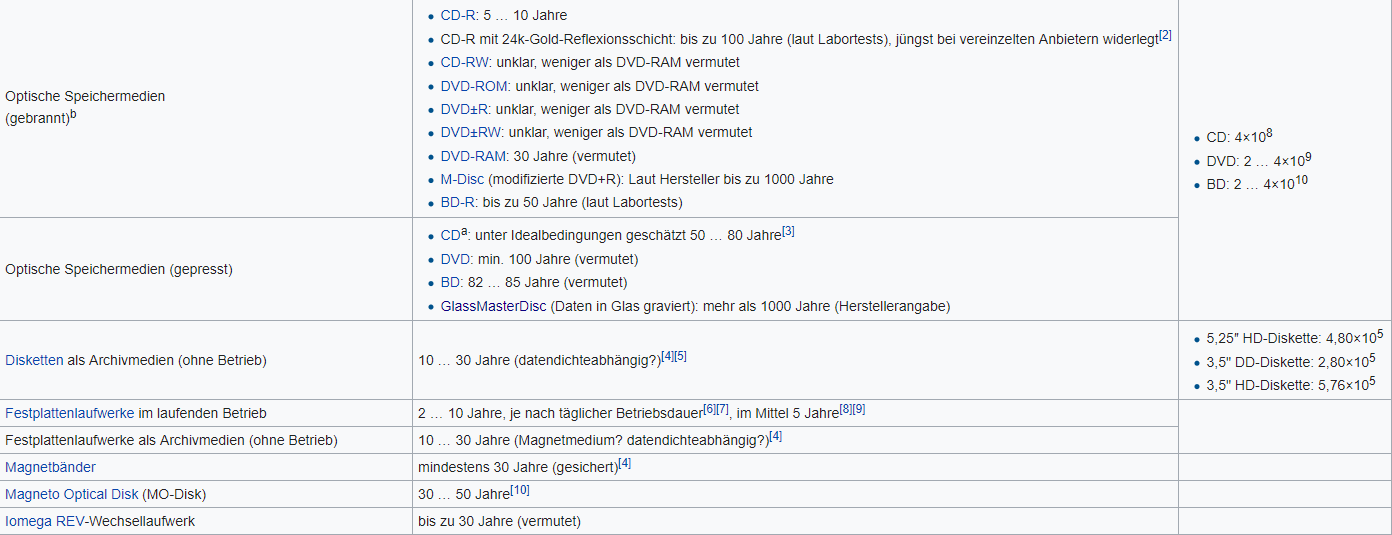

Quelle: https://de.wikipedia.org/wiki/Langzeitarchivierung
Hab im Screen mal die richtig alten Methoden weggelassen ^^. Tontafeln sind für Videos eher ungeeignet.
Erneuern (also auf neue Medien überspielen) wird eh auf der Liste stehen. Wer weiß ob es in 50 Jahren oder so noch funktionierende USB-Lesegeräte oder DVD Laufwerke gibt, außer im Museum oder im Keller eines Nerds ^^.
