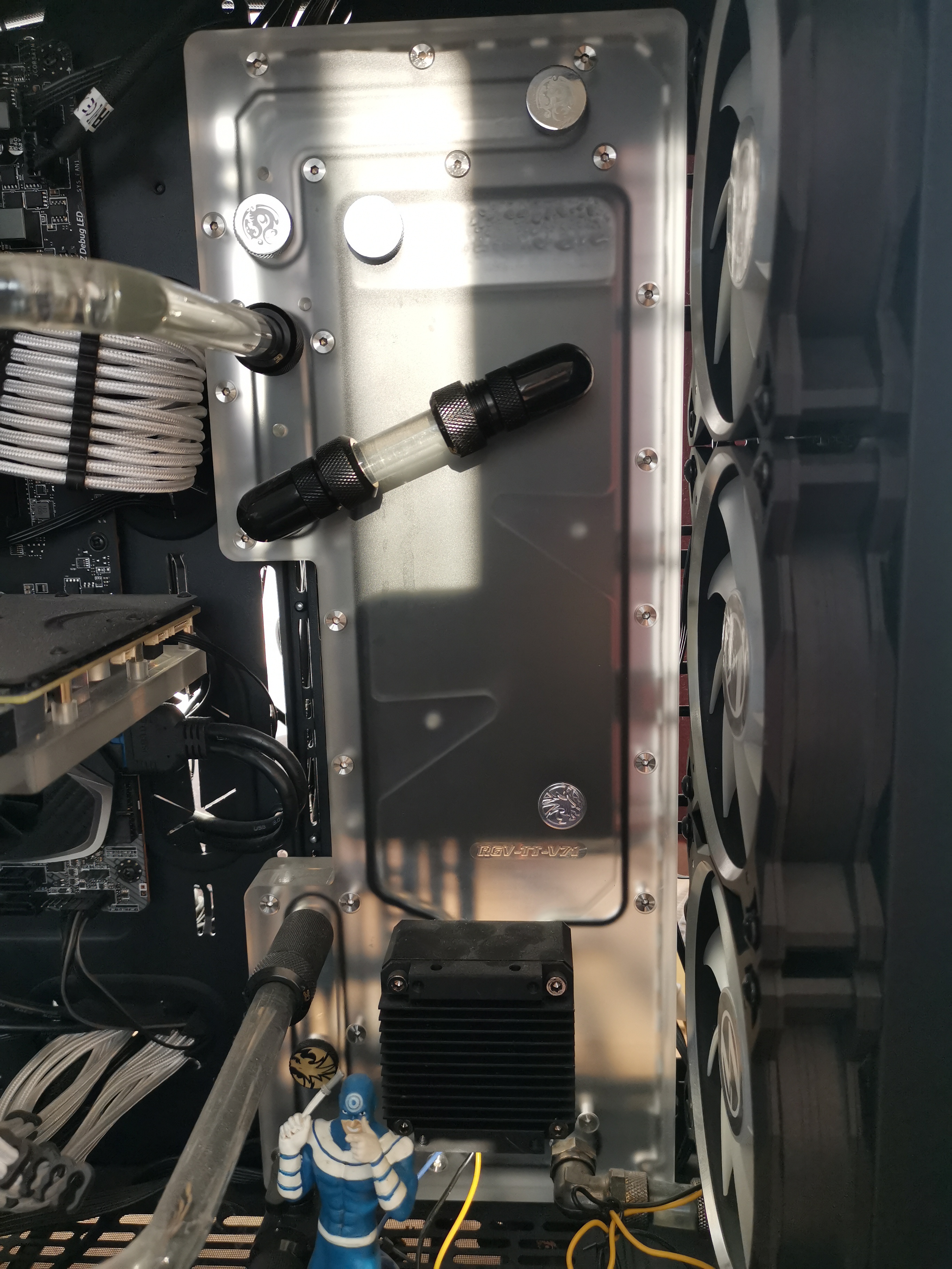

Bitte nenne mal alle Komponenten, die verbaut wurden. Dazu vielleicht ein paar Fotos vom System.
Sicherlich kann eine Pumpe einen Defekt aufweisen, aber 3 Pumpen in einem Jahr ist dann doch ungewöhnlich.
Das ist der Übeltäter. Bis auf die Distro Plate von Bykski sind alle Anschlüsse und Tubes von Alphacool und Bitspower. Grafikkarte wird ebenfalls von Bitspower und CPU wird von Bykski wassergekühlt. Kreislauf läuft rund durch einen 240er und einem 360er von Ek Water Blocks. Pumpe ist unten, steht also ständig inner Suppe 🤷‍♂️ Gefüllt ist mit Aquacomputer Double Protect.

So wie das aussieht würde ich glaube den Rücklauf aller Kanäle oben haben wollen bei dem teil, so dass die pumpe unten aus dem kleinen Vorrat der Distributionsplatte immer zugang zum in der Platte stehenden Wasser hat. Bei meinem Vorratsbehälter, der direkt über der Pumpe sitzt ist es auch so, dass das Wasser von oben (gut gefüllt dürfte nen halber Liter Vorrat sein) in die Pumpe läuft und die Pumpe dann direkt in den Schlauch zu den komponenten Pumpt. bei der Inbetriebnahme hatte ich darauf geachtet, das da möglichst keine Luft mehr in der Pumpe steht - also erstmal ohne anschalten nurchlaufen lassen. und die restlichen Bläßchen hatten sich dann nach kurzer weile aufgelößt, da ja der Rücklauf von oben in den Vorratsbehälter geht und so sich jedes Bläschen direkt absetzen kann.
Sitzt die Pumpe da also bei dir direkt auf/in der Platte - da unten? und die Pumpt dann vermutlich raus in den kleinen Anschluss unten rechts zum ersten Radiator?
Naja Hauptsache die bekommt keinen Schaum/Luft

Genau, die Pumpe sitzt direkt auf der Platte und pumpt nach kurzem Weg in den ersten Radiator. Bei den Materialien handelt es sich überwiegend um Acryl und Kupfer, habe lediglich darauf geachtet, weil vorher belesen, kein Aluminium mit ins System zu verbauen weil die Pumpen wohl eher allergisch darauf reagieren.
Kreislauf : Distroplate > Pumpe > Radiator 1 > Grafikkarte > Radiator 2 > CPU > Distroplate
