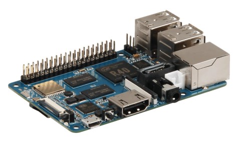

hab den Banana Pi geschossen und dachte mir "damit kannste doch bestimmt ganz schnell mal ein DIY NAS zusammenkloppen"
jopp ... mal schnell is halt nicht :(

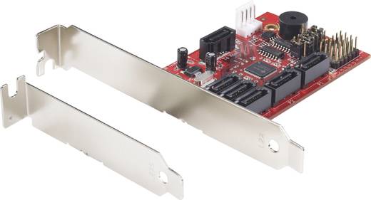

der SATA Controller bietet schon länger seine Dienste und ist bisher immer zuverlässig im Einsatz.

Banana Wiki
Banana Pi-M2 Berry
Quadcore 1,20 GHz
SATA, WLAN, GBLAN, BT
SATA Controller
Chipsatz- JMB393
SATA II Multiplier
RAID-Modus - 0 ,1 ,3 ,5

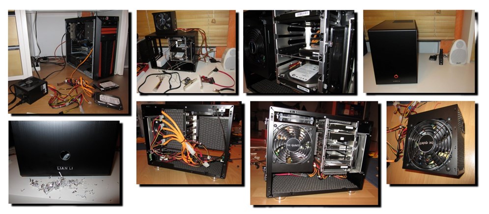

Lian Li PC-Q25B
das Gehäuse soll zum Schluss alles beinhalten.
5 HDDs + Controller + Banana Pi

Aber ich glaube nicht das ich out of the box den Multiplier ansprechen kann ... right ?

Naja im Gehäuse hängen 5 HDDs.
und ohne Treiber geht es in Windows auch nicht, also da werden auch nicht automatisch 5 Platten erkannt.

es wird dann einfach ohne Treiber nur eine HDD angezeigt
die momentane Konfiguration ist auf dem Mulitplier so - das eben alle HDDs einzen sichtbar sind.
so als würdest du direkt 5 Platten an den Rechner anschließen.

sieht sehr gut aus ... sogar der richtige Chipsatz.
Ich berichte .. hat dir Google einfach verraten ? ... Google Skills hab ich eigentlich ... verrückt
BERICHT:
irgendwie muss ich mir immer was exotisches aussuchen.
Der Link von @TechX war eigentlich ein Volltreffer .. doch leider meckert das Flash-Tool PhoenixCard und meint: No Script - use a new version of image.
jupp ... Win32DiskImager, Etcher flashen zwar - dann passiert aber NICHTS .. das Teil geht nicht an .. garnix
schwere Geburt - wirklich
hatte schon eine Session mit nem Software-Architekten ... nope - alles mögliche probiert.
Manche Images sind garnicht erst gestartet. Hab mir jetzt noch einen UART Adapter für unter 3€ bestellt um da mal bissi was zu testen.
Hab aber noch jemanden der sich das anschauen will und er meinte gleich - müsste nicht das Ding sein.
Hatte sogar kurzzeitig eine Image mit ~ 7,6 GB drauf - also komplettes OS und dort wurde zwar direkt erkannt das eben eine HDD angeschlossen ist (über den Multiplier) aber eben auch nur eine HDD

Momentan hängen die Platten in einem Sockel 775 Retro PC den ich mal aus Spaß zusammengeschraubt habe.
771 Xeon + Bios Mod
Be quiet C1
8GB DDR2
HD 6850
E9 400 Watt
Also totaaaal überdimensioniert.
Aber ich mach den PC nur an, wenn mal Backup geschoben wird, Frau kann das jetzt auch machen da Platten im Netzwerk.
