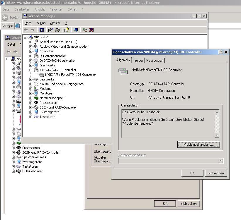

nur is das problem, das es bei mir keinen primären und sekundären ide controller gibt, sondern nur den "NVIDI@ nForce(TM) IDE Controller" gibt, und ich dort nix bezüglich dem dma einstellen kann?!? steh da irgendwie aufm schlauch, vl kann mir ja wer weiter helfen...........................

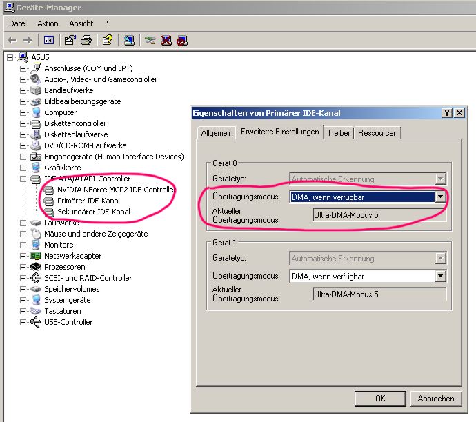

Wieso kein mit DMA --> schau mal auf das Bild.
joa, nur wie gesagt, bei mir gibts keinen primären und sekundären kanal, den ich da auswählen könnte......................... bei mir gibts nur den "NVIDI@ nForce(TM) IDE Controller".
wenn du willst kann ich dir den screenshot zuschicken, hab kein webspace, wo ich das uppen könnt....................
MFG

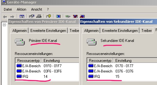

Du kannst ja nochmal im Gerätemanager nachschauen, ob alle Geräte auch einen IRQ haben.
siehe Bild:
PS: Wenn du den Eintrag "0001" und "0002" gefunden hast, müßte es auch inm Gerätemanager stehen - das sind die Reg.-schlüssel dafür.

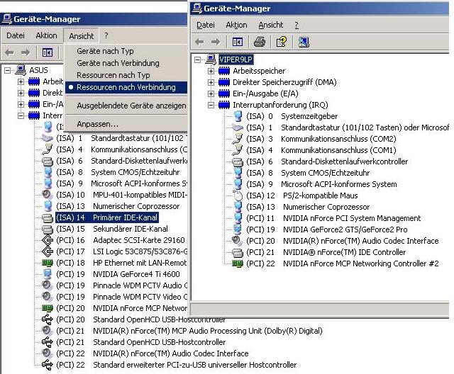

thx für deine schnellen antworten, also bei mir siehts so aus:
ich hab außerdem "0000", "0001" und "0002" auch noch einträge für "0003", "0004", "0005" und "Properties".........................
MFG

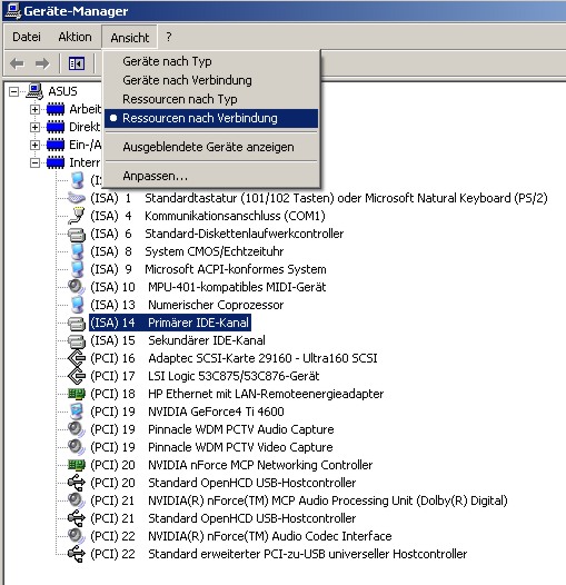

Auf dem Bild von dir, sieht man das der IDE-Controller nur einen IRQ hat -> müßte aber für jeden Kanal einen belegen. (siehe Bild)
Es gibt zwei Möglichkeiten die mir jetzt spontan einfallen:
1.) ich sende dir meinen Reg.-Schüssel vom IDE-Bus
oder
2.) du deinstalliert im Gerätemanager alle IDE-Geräte und sucht dann nach "geänderter Hartware"

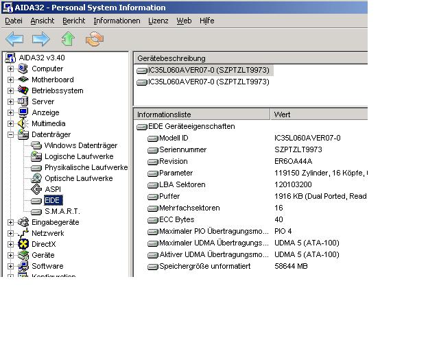

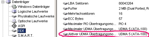

Du kannst auch mal mit AIDA32 nachschauen:
siehe Bild:

cool, besten dank für deinen tip, also dort steht auch drinnen das sie mit UDMA 5 läuft, also soweit alles ok...........................
was mich nur wundert, das er meine hauptfestplatte, die ibm 2 mal anzeigt, und meine 10 gig maxtor dort gar net anzeigt?!?
hast du dazu vl auch nen rat?!? aber das is net so wichtig, die kann meinet wegen auch im pio mode laufen, die benutz ich nur noch ganz selten zum sichern, bzw auslagern..............................
nomma big thx für deine schnelle hilfe..........................
MFG
