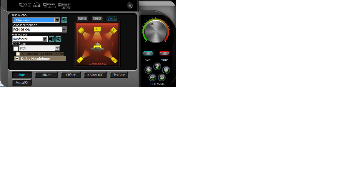

Du musst im Windows Soundmanager bei Lautsprecher Stereo einschalten und nicht 5.1 dann gehts...

Falcon schrieb:Benutzt Du noch Windows XP? Dann stell einfach auf Kopfhörer und auf Dolby Headphone, fertig.
Ja in der Tat XP SP3...Gut so hatte ich das bisher auch eingestellt Dachte nur das ich klanglich was rausholen kann bei Dolby Headphone aber wenn das bei dem betageten Microsoft BS nicht geht auch ok.

Ach so... ganz vergessen, unter XP muss man das nicht einstellen, das erkennt der Soundtreiber automatisch (und erlaubt auch Mischbetrieb, was leider seit Vista nicht mehr geht...)
Man muss nur sicherstellen, das die Software (spiel etc.) 5.1 liefert.

Falcon schrieb:Nein eben genau nicht. Warum wird denn immer dieser falsche Unsinn wiederholt, wenn es schon mehrfach im Thread korrigiert wurde!?
Meine Güte, ist ja nervig...
Ja genau alle Leute sind 7x gscheit.
Mit der STX geht das genau so unter Windows 7.
Im Windows Soundmanager Stereo und im Xonar Panel 6 Channel, Kopfhörer und darunter dann den Haken setzen.

Das Xonar-Panel überschreibt möglicherweise die Windows-Einstellung... getestet hab ich das bisher noch nicht. Die meisten Erfahrungen stammen bei mir aus der Zeit mit der Club3D unter Windows XP. Zum Testen mit der Essence bin ich bisher leider noch nicht richtig dazugekommen.
Mazda Speed schrieb:Im Windows Soundmanager Stereo und im Xonar Panel 6 Channel, Kopfhörer und darunter dann den Haken setzen.
Ob "es geht" und tatsächlich funktioniert sind zwei Paar Stiefel. Spiele, in denen man die Lautsprecher nicht selber einstellen kann, sondern sich die Zahl der Lautsprecher aus der Windows Systemsteuerung holen, wird man dann nur in Stereo bekommen.
Wenn Du die Einstellung im Xonar Audio Center nach der Windows-Einstellung aufrufst, wird es in der Systemsteuerung automatisch umgestellt. Im umgekehrten Fall kriegst Du im schlimmsten Fall eben nur Stereo, siehe oben.
