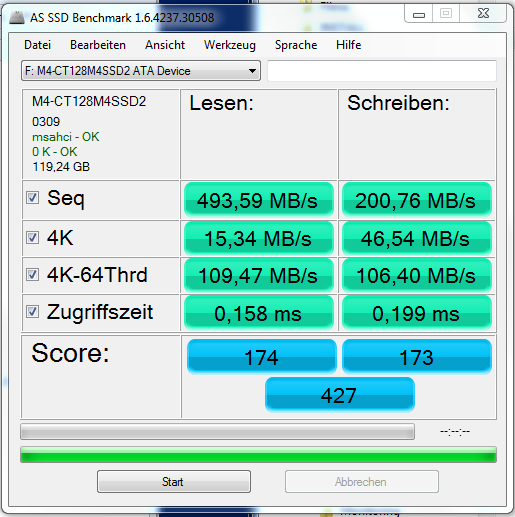

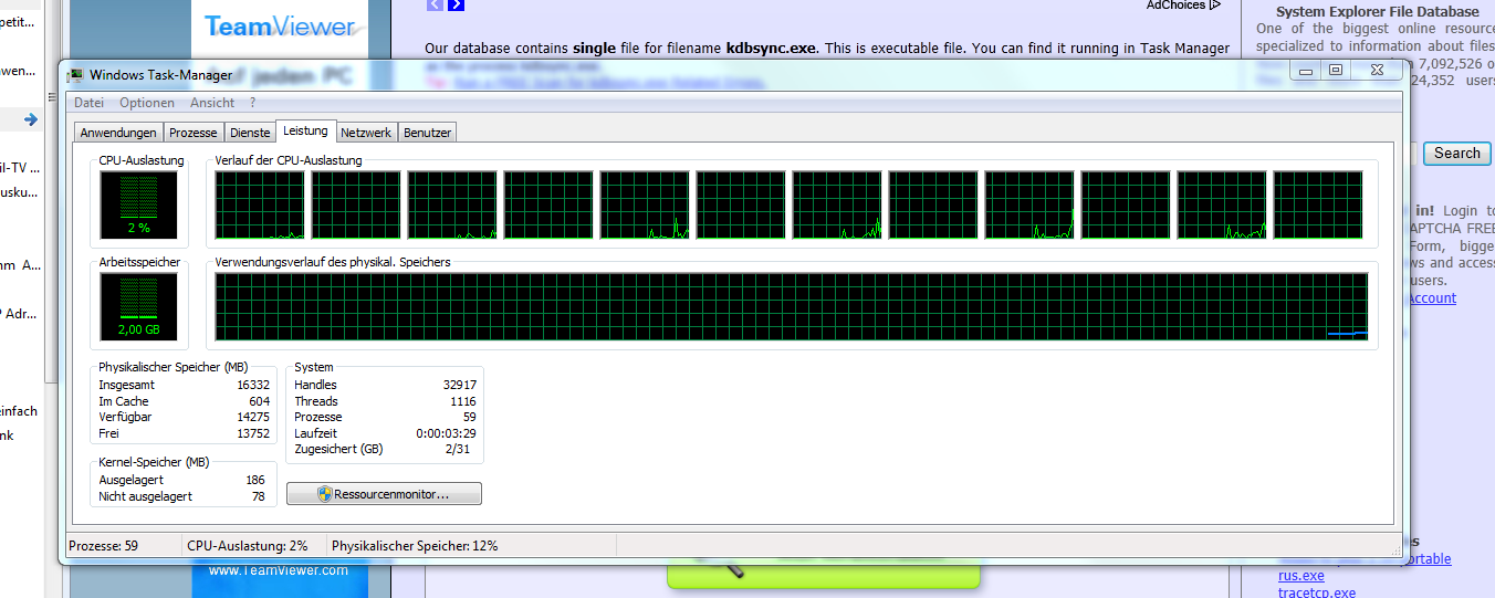

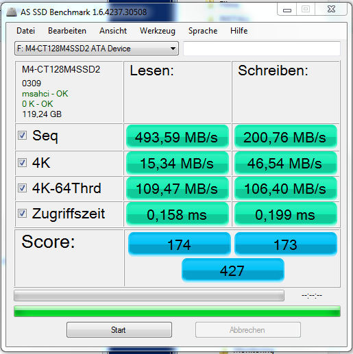

Habe gestern übrigens meine neue Kiste aufgesetzt, die lag seit Ende Dezember in Einzelteilen rum (echt traurig, aber wahr !)
