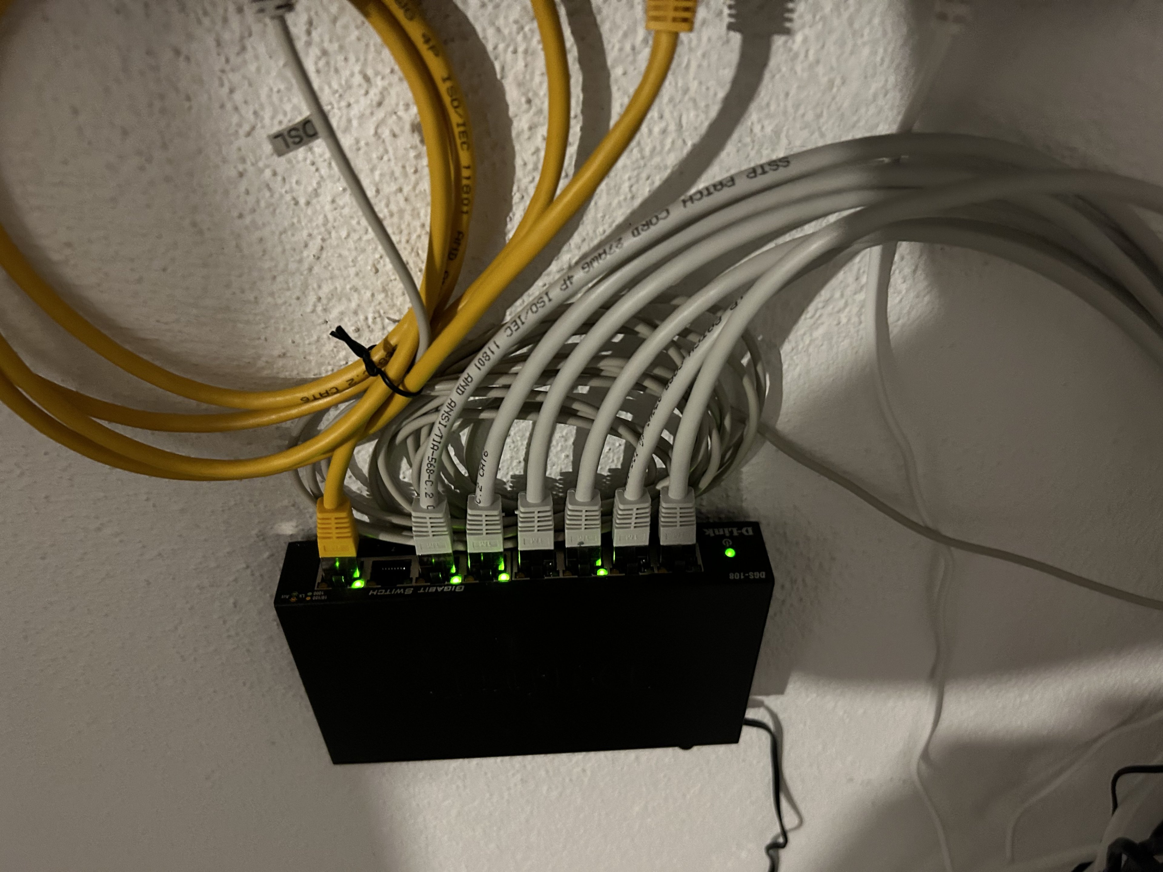

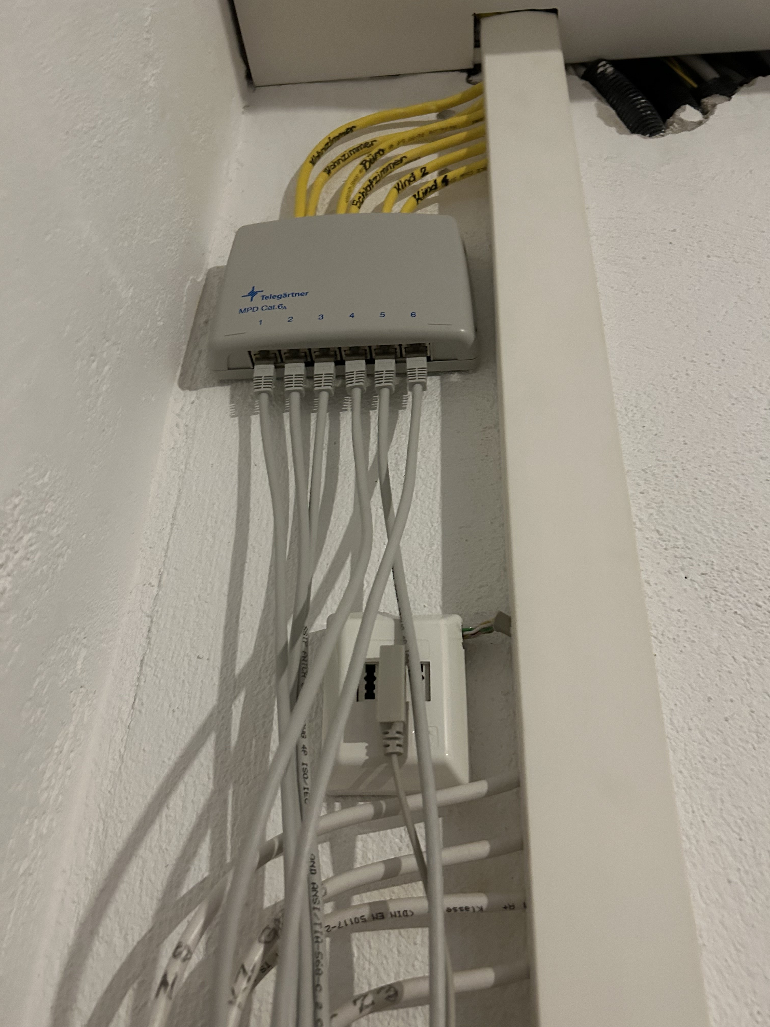

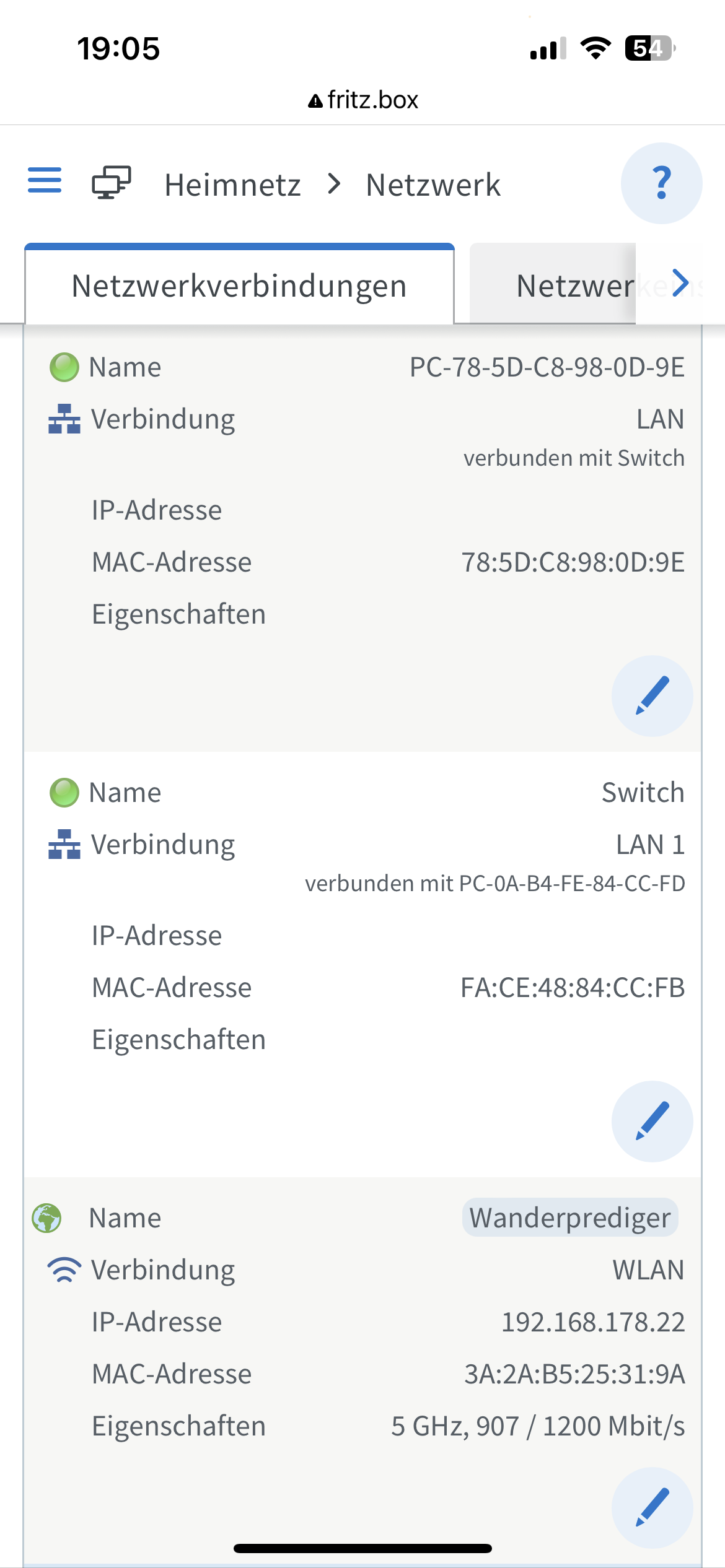

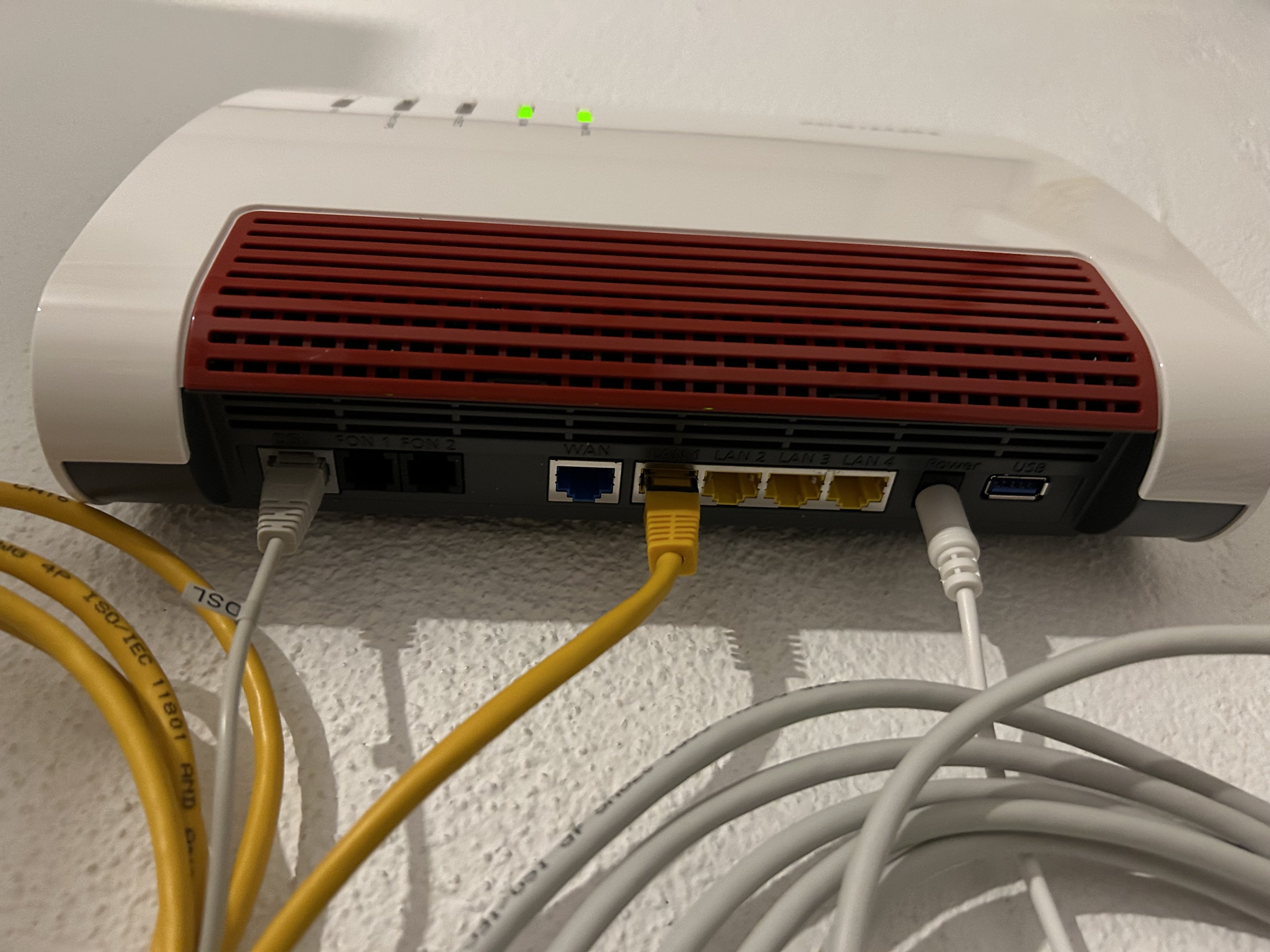

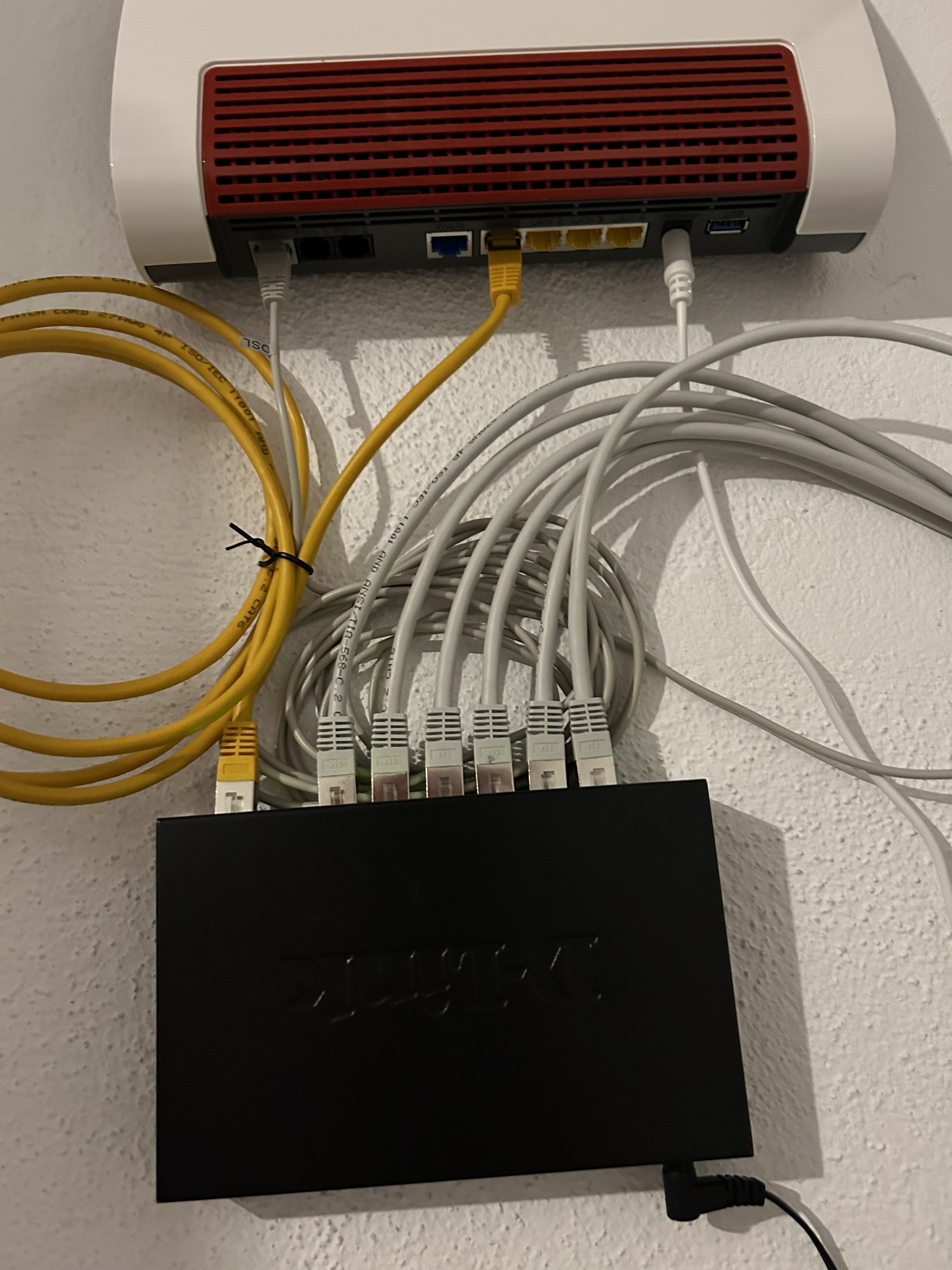

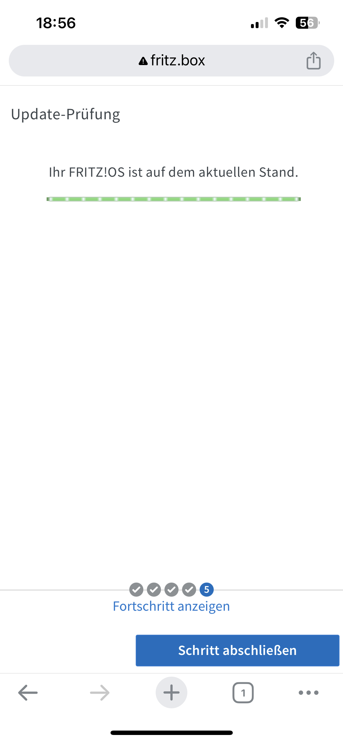

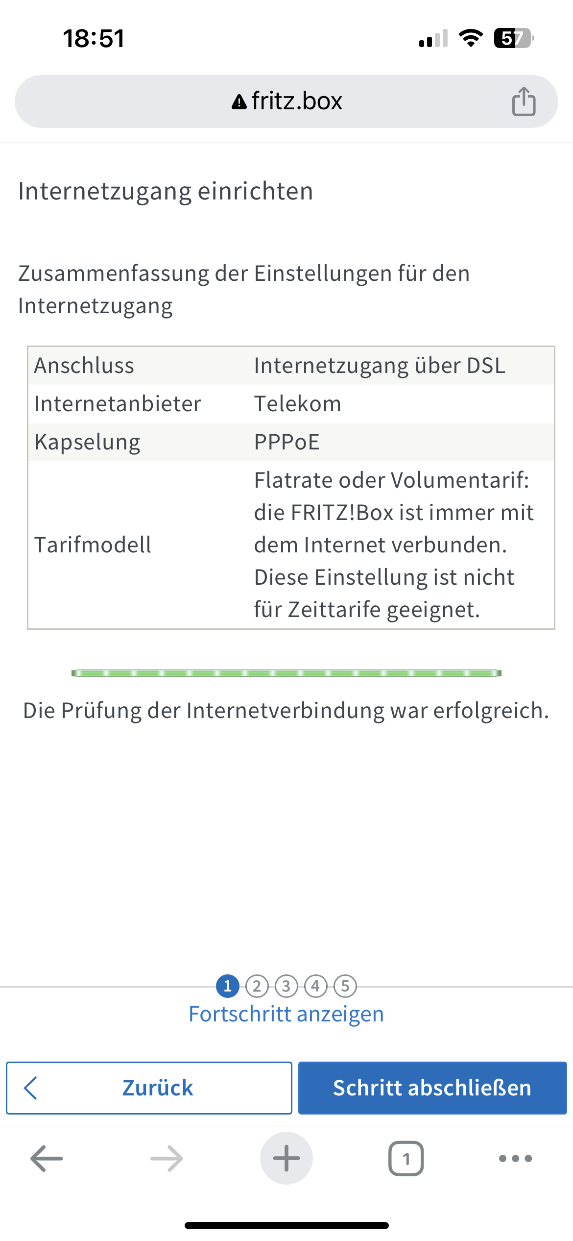

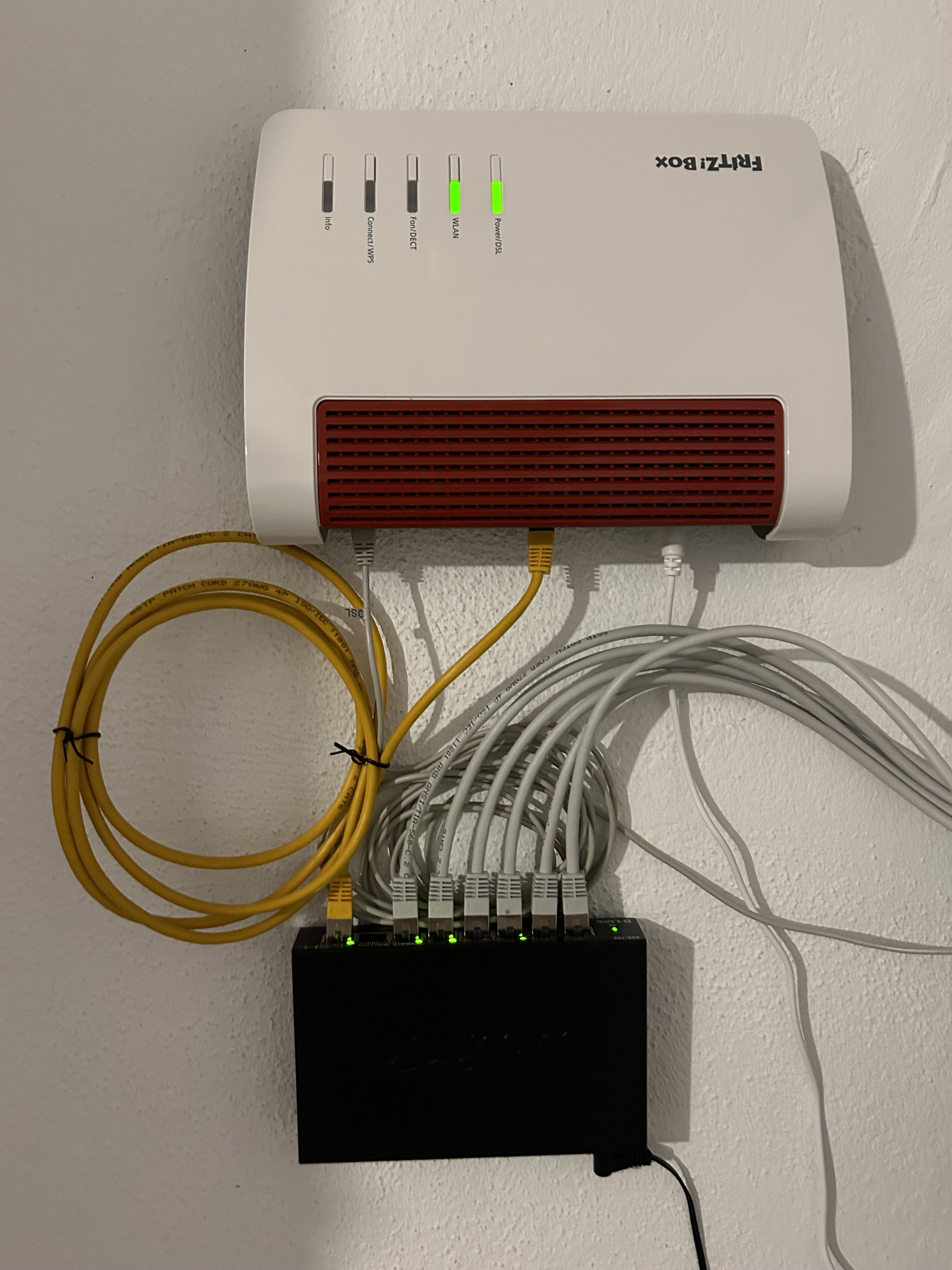

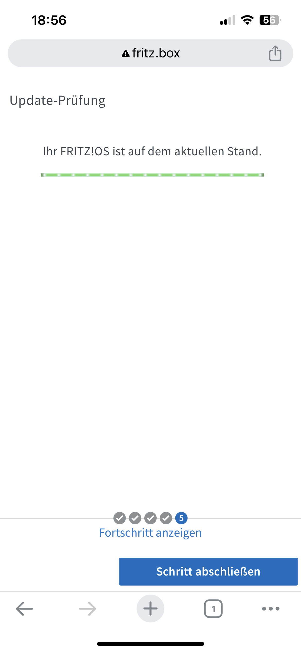

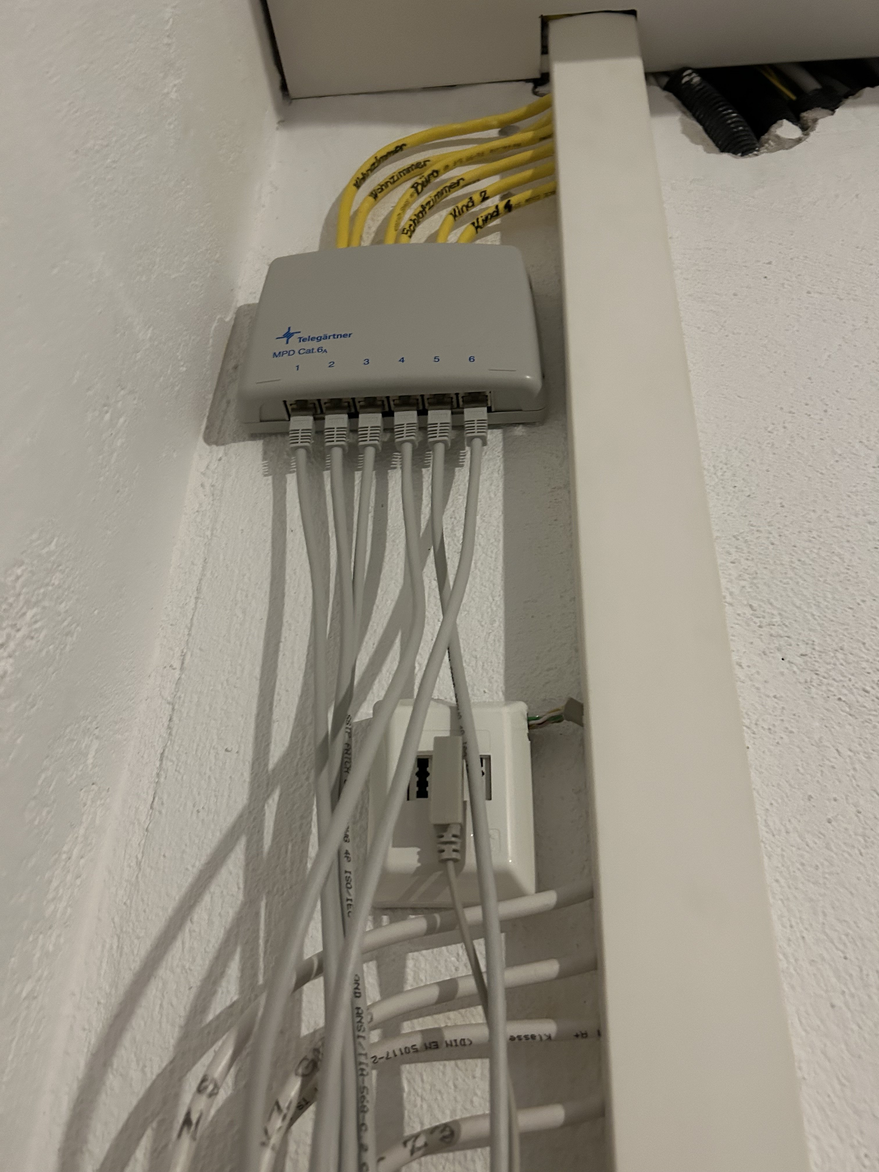

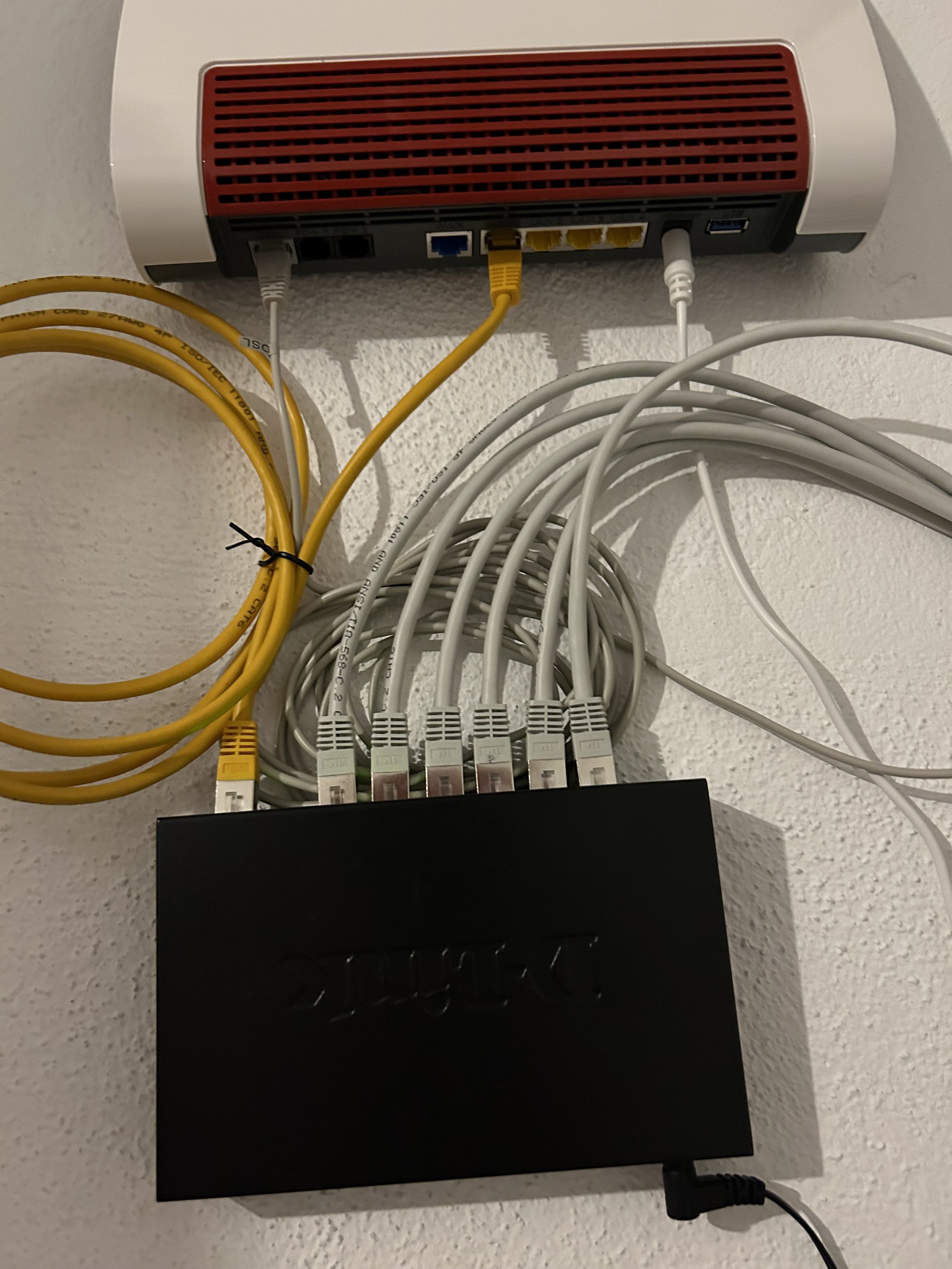

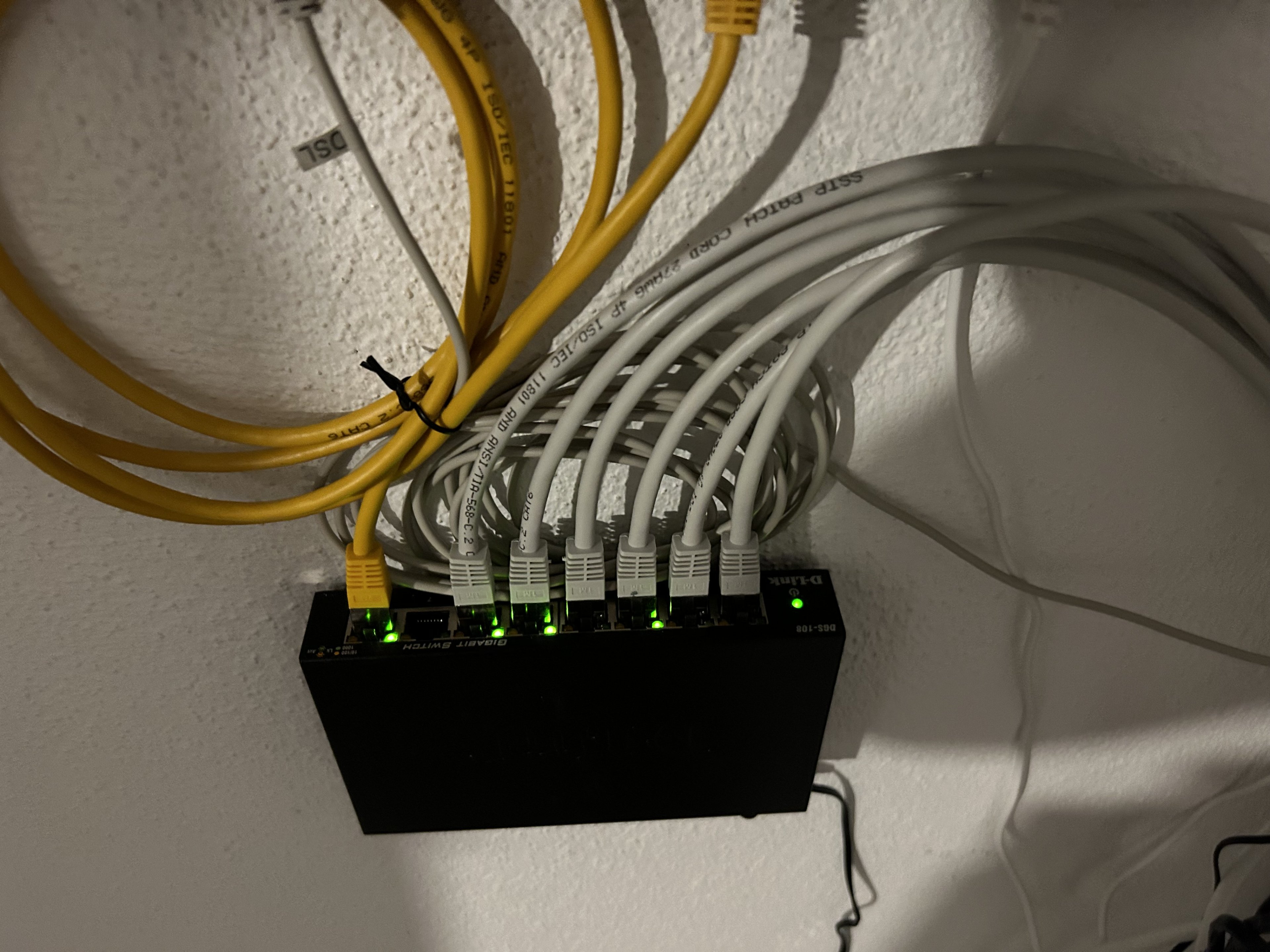

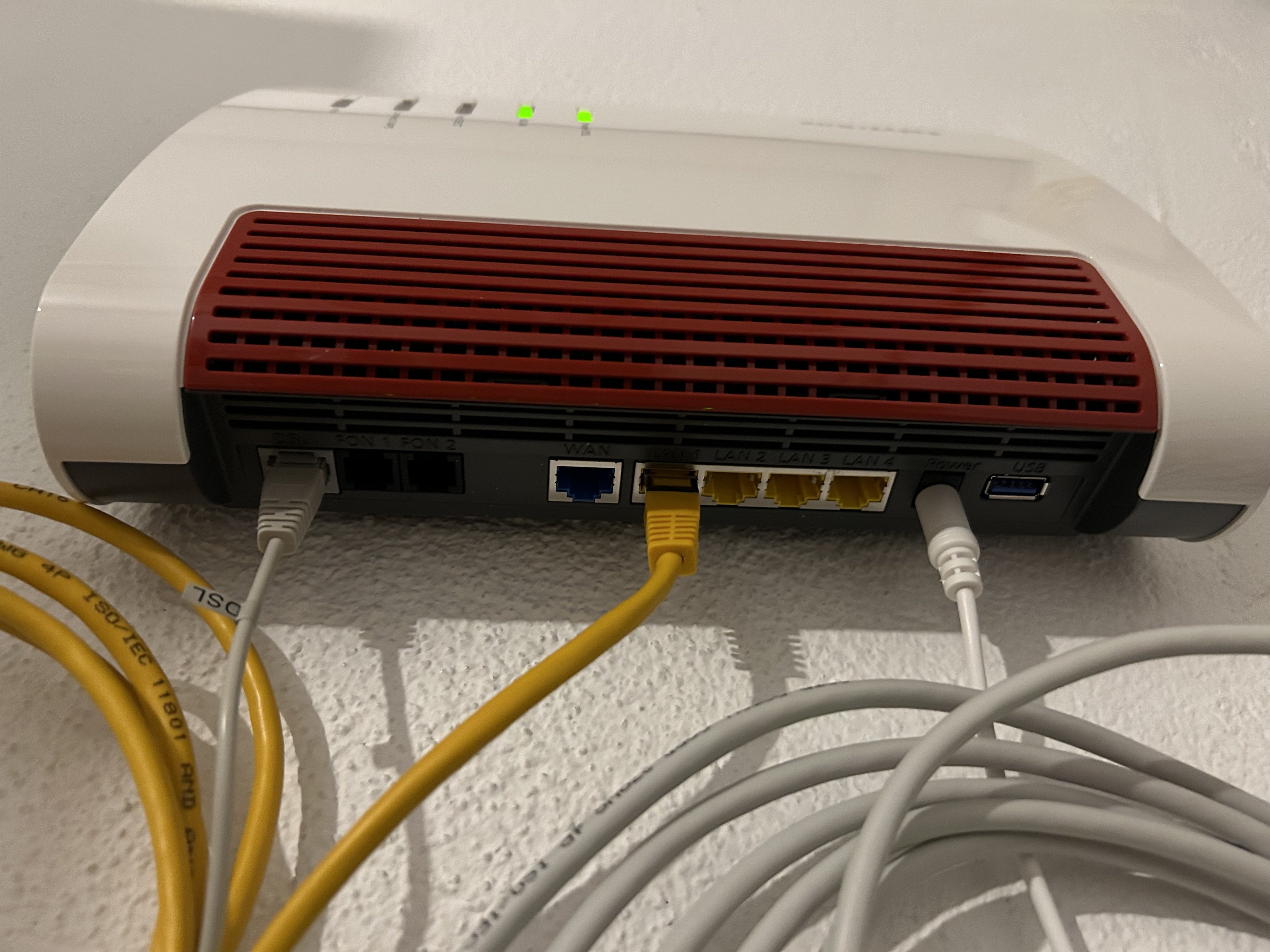

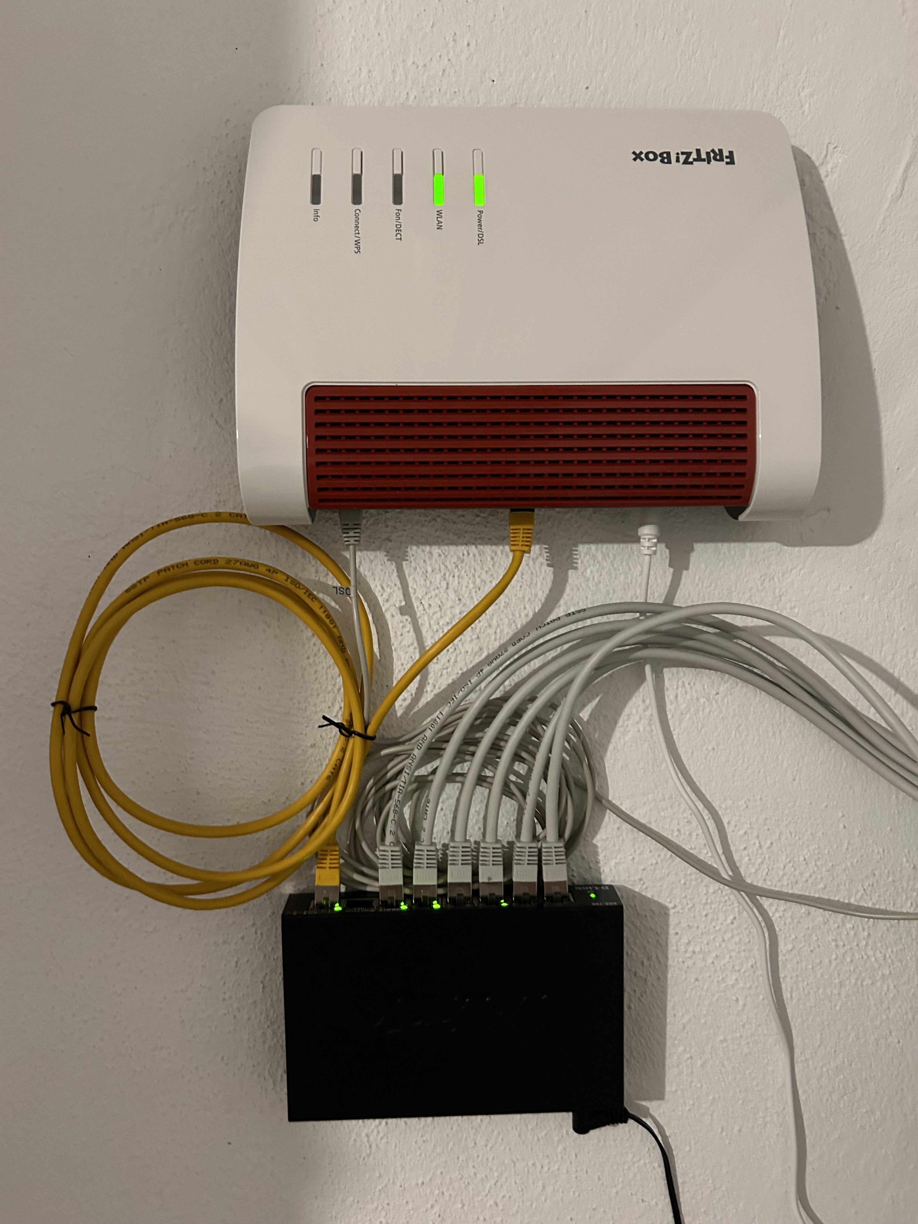

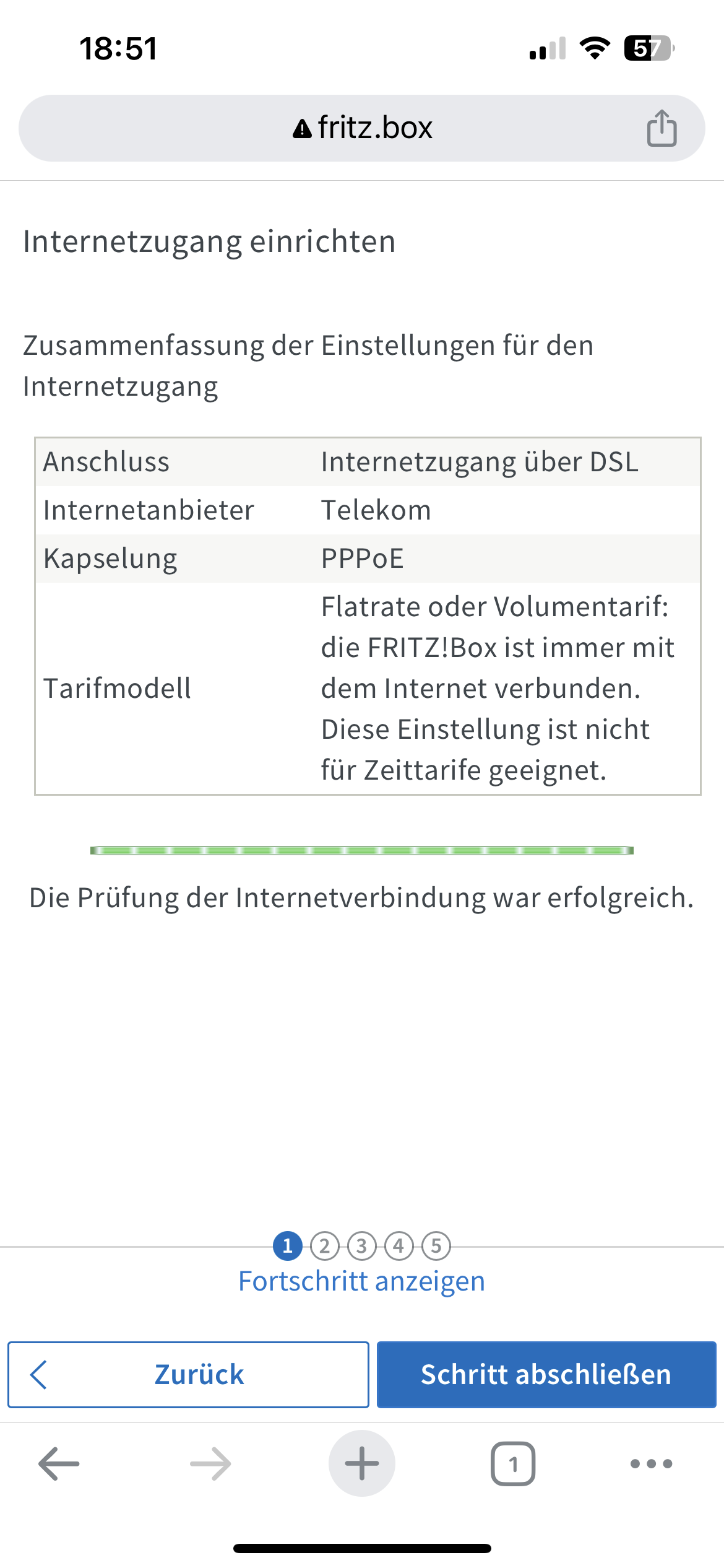

Sorry, ich versuche das so präzise wie es geht. Hoffe die Bilder helfen:
Einrichtung jetzt auch neu gemacht:
Im Keller geht das WLAN perfekt.
Jetzt muss ich noch verteilen und ich teste jetzt auch nochmal mit dem Laptop jede einzelne LAN Buchse, um dort Fehler auszuschließen.
Kann mir einer sagen wie ich die Repeater perfekt anbinde?
Ist es auch möglich, das irgendwie zu verkabeln, dass ich dir FRITZ!Box im Wohnzimmer platzieren könnte?
Danke Eich schon mal für Euren Support. Wäre sonst echt aufgeschmissen

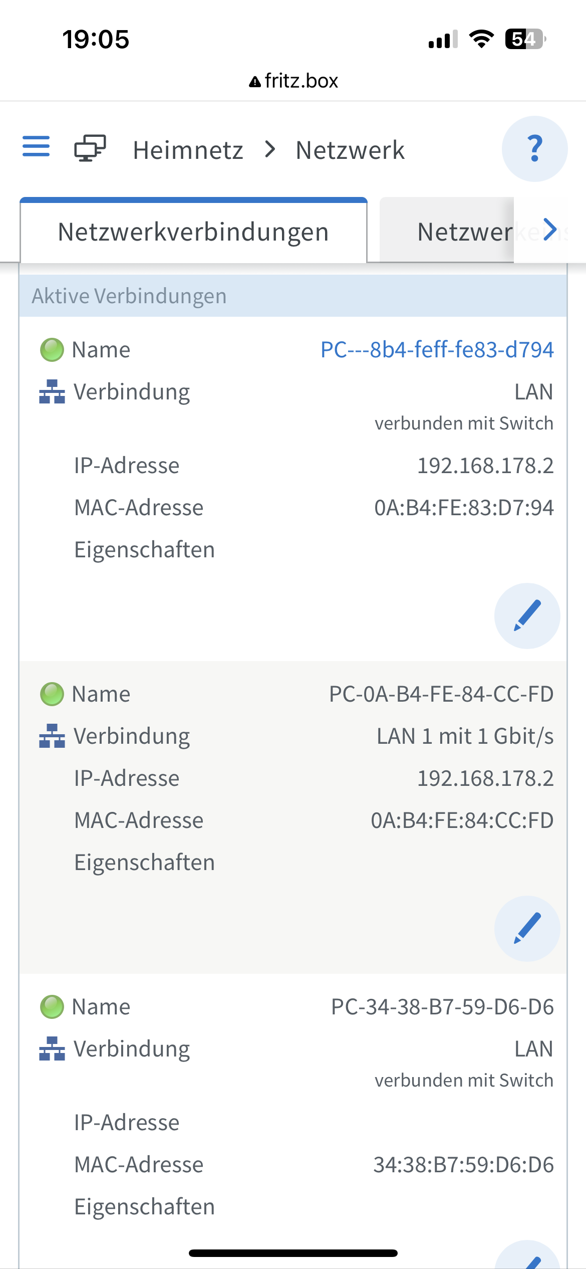

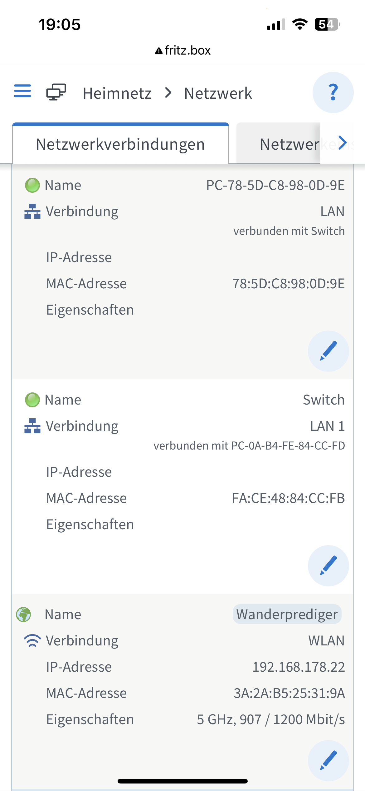

Das sieht ganz gut aus, ich kann aber keine Netzwerkübersicht und damit keine Repeater/AP erkennen.
CU
redjack

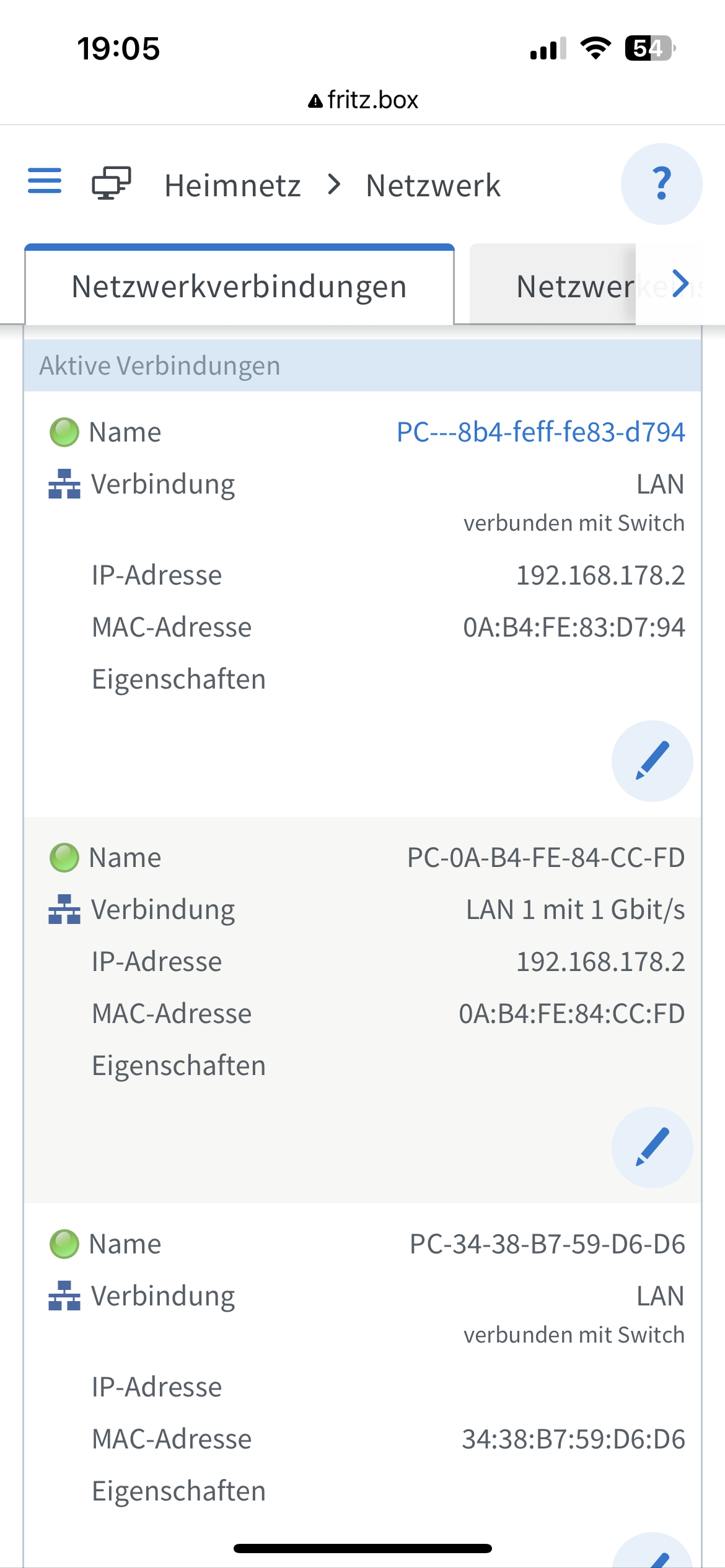

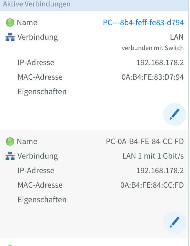

Ich hab gerade eben erst den Router neu eingerichtet.
Die Repeater folgen nun.
Um da aber nicht wieder einen Fehler zu machen, wollte ich erst fragen wie ich es am besten machen sollte.
Aktuell stecken beide in der Steckdose mit LAN angesteckt aber wohl nicht sichtbar:
Ich hab eh kein Telefon aber danke für den Hinweis. Ist raus
Wie verbinde ich die Repeater jetzt am besten um das WLAN perfekt zu verteilen?
In deinem Netzwerk ist etwas falsch konfiguriert, zwei Unterschiedliche Geräte haben die gleiche IP-Adresse.
CU
redjack
Hast Du im Wohnzimmer eine Dose mit zwei "LAN-Steckplätzen" (RJ45), und diese sind auch beide beschaltet (je achtadrig)? Dann ginge es (ohne Verluste).
Dr. McCoy schrieb:
Hast Du im Wohnzimmer eine Dose mit zwei "LAN-Steckplätzen" (RJ45), und diese sind auch beide beschaltet (je achtadrig)? Dann ginge es.
Ich hab in WZ eine Dose mit zwei Steckplätzen, aber ob die beschaltet sind weiß nicht.
Wie kann ich das testen?
CU
redjack
Danke für den Hinweis. Wie korrigiere ich es denn?
