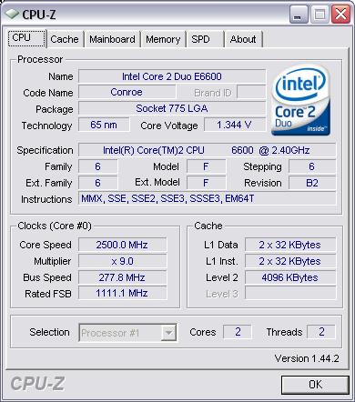

Edit: Hab mal noch CPU-Z screens angehängt.

So habe wieder etwas rumgespielt und hier meine Ergebnisse:
1. Mir ist gerade aufgefallen das das Board überhaupt keinen 800er Ram unterstützt (der lief immer nur auf 667) -> Stabiles System war also FSB 266 / RAM 667 / CPU 2,4
2. Einstellungen von Nico (mit RAM 667) System startet, nach 5 Sekunden Prime -> Fehler
(Mit RAM 800 bootet das System nicht mehr)
3. --Nas-- wenn ich das AI Overclock auf 20% stelle bootet das System ebenfalls nicht mehr.
4. Eine Auswahlmöglichkeit Northbridge Voltage gibt es nirgends, falls das die Chipset Core Voltage ist, die habe ich erhöht -> keine Verbesserung.
