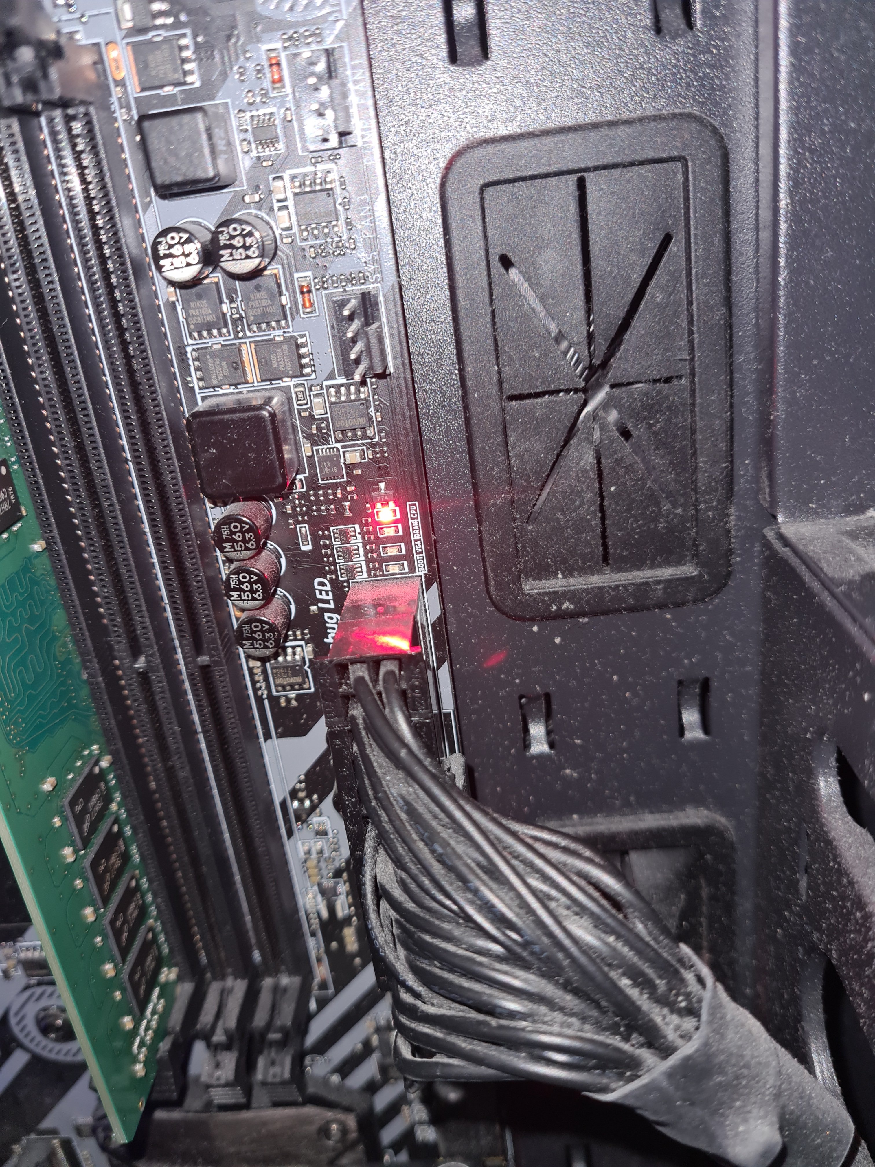

Hallo wie gesagt leuchtet an meinem Mainboard die CPU Debug LED beim start auf und ich bekomme lediglich einen Blackscreen. Das beschriebene Problem trat bei mir erst seit heute auf, um genau zu sein Nachdem ich ein Bios update gemacht habe (auf , 7A34v1Q8(Beta version) mit meinem USB. Davor lief alles Perfekt. Cpu ausgebaut und einmal rübergeschaut ob ich nen kaputten Pin finden kann und wieder einbauen hab ich ebenfalls gemacht. Mainboard reset durch herausnehmen der Batterie wurde ebenfalls durchgeführt. Nichts davon hat geholfen und nun bin ich mit meinen Ideen am Ende und bitte um Hilfe..LED LEUCHTET IMMER 2 SEKUNDEN UND GEHT WIEDER AUS ALSO WIE IN EINEM RYTHMUS.

Hallo und willkommen im Forum.
Es gibt einige Boards, bei denen die erste (und ggf. zweite) Ryzen-Generation nach einem BIOS-Update nicht mehr funktionieren. Der Grund dafür dürfte der beschränkte Speicherplatz des BIOS/UEFI sein. In der BIOS-History deines Boards sehe ich aber nur, dass die Kompatibilität mit den Bristol Ridge APUs entfernt wurde. Auch sonst finde ich da nichts Derartiges beschrieben, nur bei ASRock Boards finde ich was.
Eine Möglichkeit ist natürlich auch, dass das Update fehlgeschlagen ist und das Board gebricked wurde.
Manchmal liegt es auch an einem geänderten RAM-Support bei Übertaktung per XMP-Profil. Aber da das eh auf Standard gestellt wird, galube ich das eigentlich nicht. Du kannst es aber testweise mal mit einem Riegel versuchen.
Und bitte bei Hardwareangaben genau sein. "ddr4 crucial 16gb" kann alles Mögliche sein. Ebenso bei Netzteilen.

Nach dem bios Update hatte ich 3-5 min blackscreen und habe mein PC neugestartet dann bekam meine Maus und Tastatur kein Strom und kein Signal auf dem bild
Hier

Wenn ich das richtig sehe wird laut Kompatiblitätsliste des Motherboards deine CPU mit dem neuesten Bios nicht mehr unterstützt. Das Bios-Update war in dem Fall keine gute Idee. Notwendig wäre die Version 7A34v11
Lösung: Bios auf alte Version downgraden oder neuere CPU kaufen (ggf. gebraucht).
