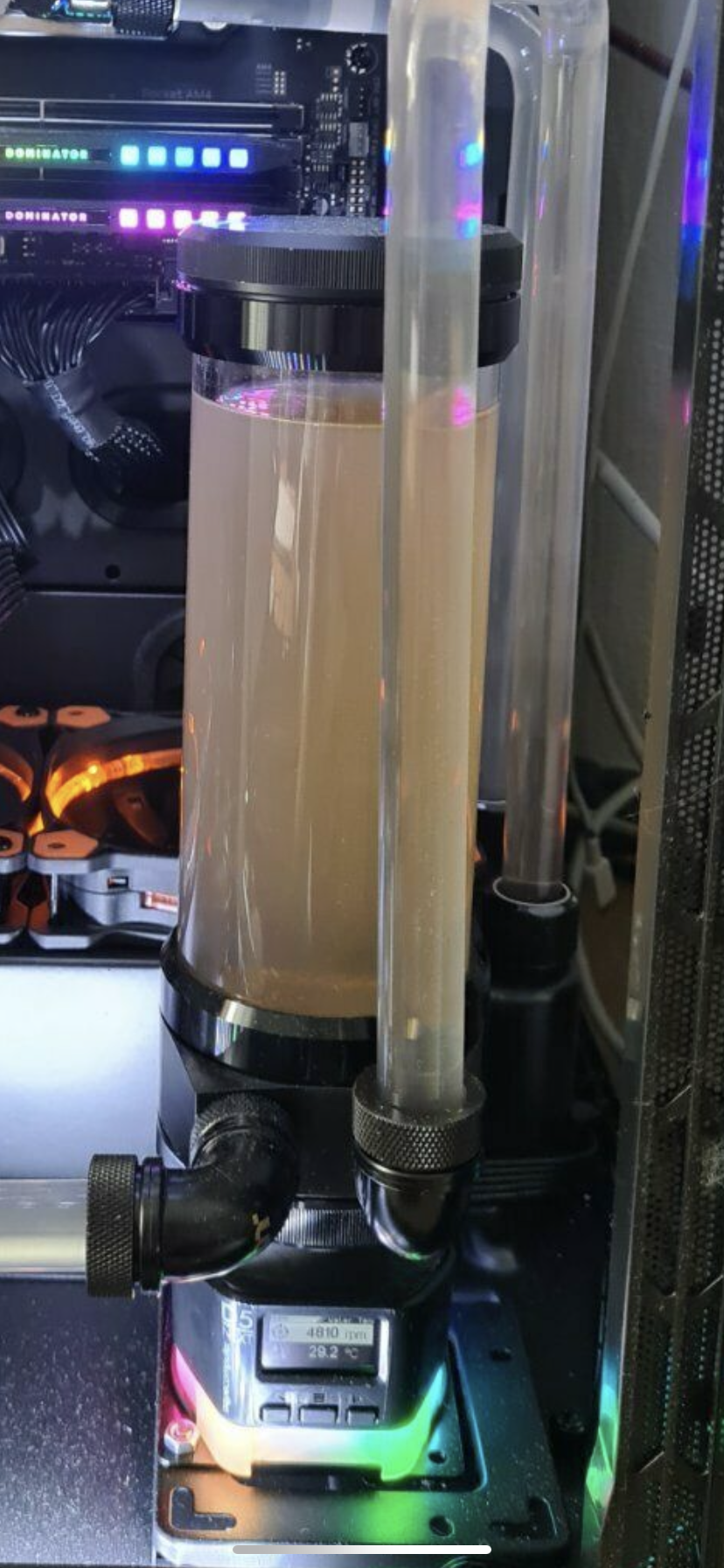

Ich bin mal wieder auf der Suche im Gebrauchtmarkt und bin über eine D5 mit AGB gestolpert.
Aber was für eine Brühe ist das ?
der Radiator im Hintergrund ist ein Thermaltake.
Eventuell aus Alu was in Kombi mit Kupfer dazu geführt hat ?

wrglsgrft schrieb:
Sollte man eigtl. am Gewicht merken. Kupfer wiegt gut das dreifache von Alu.
Ja gut. Kann ich ja net prüfen.
Ich hab mal gefragt ;)
@ghecko klingt auch einleuchtend.
Optisch hätte ich gesagt eher Bio oder ?
Vielleicht kann ich ja den Preis drücken, sollte ja sauber zu bekommen sein ?
Die arme D5 Next muss so ne Brühe umwälzen.
@Kloin sieht übel aus oder ?
Der Verkäufer möchte dafür auch noch 170€ haben. :D
Mal gucken was er auf meine fragen antwortet…
Bin auch davon ausgegangen, dass du das Ding schon hast.
Bio bestimmt. Wenn da drin irgendwo Korrosion stattgefunden hat, eher nein. Korrosion sorgt für eine raue und poröse Oberfläche (auch am edleren Metall, weil sich da ja das unedlere ablagert). Und das wieder glatt zu kriegen ist eher unmöglich.
Reaktionen: minimii
Hier die Antwort:
Die Kühlflüssigkeit hat leider an Stärke verloren, die war mal komplett Orange.
Müsste ich mal nachschauen welches Material der genau hat, müsste aber Alu sein.“
dann lasse ich da mal die Finger weg…
Reaktionen: wrglsgrft
So eingefärbte Kühlflüssigkeiten sind fast immer nur für Demo Zwecke und nicht für den echt Betrieb.
Reaktionen: Aduasen
Drei Möglichkeiten ins Blaue geraten:
Das hat sich was durch Korrosion gelöst.
Vieles was als Alge durchgeht, sind eigentlich Bakterienkolonien.
Ein altes UV-reaktives Färbemittel.
Ich habe immer noch die älteste Wasserkühlung im Forum, ihr wollt nicht was was da drin wohnt. ;)
Reaktionen: >/cat/proc und Joker (AC)
Geil dann hängt der ganze Feststoff der farbig war jetzt in den Kühlerrippen und Pumpen drin. Nice
