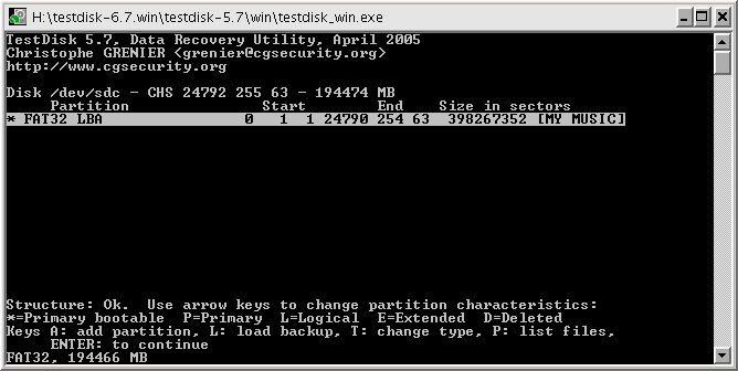

als ich gestern Verzeichnisse von meiner externen Festplatte von Maxtor (200GB) löschen wollte, kam schon eine Fehlermeldung, dass die Platte nicht formatiert sei. Ich konnte aber noch in den restlichen Verzeichnissen kopieren und löschen. Als ich heute morgen die Festplatte wieder angeschaltet hab, kam die Fehlermeldung, die Platte sei nicht formatiert. In Datenrettungstools wird die Verzeichnisstruktur wieder gefunden und ich kann auch Dateien auf andere Festplatten kopieren, aber ich habe nicht genug Platz, alle Daten erstmal anderswo auszulagern.
Deswegen würde ich gerne versuchen, die Partition wieder direkt auf der Festplatte herzustellen. Wenn das Risiko dazu aber zu groß ist, würde ich mir wohl eine neue Festplatte besorgen, um die Dateien dort rüber zu kopieren.
Auf der Festplatte gab es eine große Partition, die mit FAT32 formatiert war.

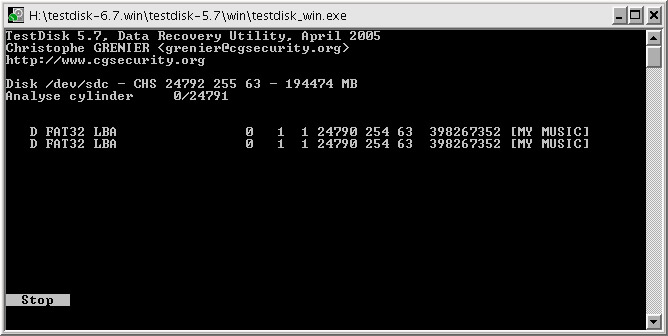

Während des "Search" mit Testdisk wurden auch 6 oder 7 Read Errors angezeigt, die danach nicht mehr auf dem Bildschirm zu sehen waren. Deswegen keine Screens davon.
Vielen Dank für jegliche Hilfe schon im Voraus.
Gruß André
/edit: Der letzte Screenshot ist vom Anfang des Deep Search.

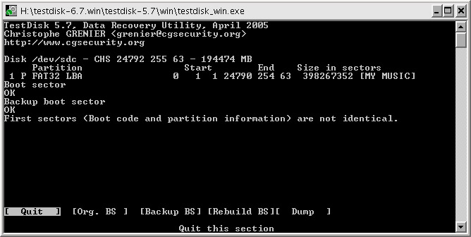

Mich würde noch der Screen nach Search interssieren da die Partition 2 mal gelistet wird und auch ein Hinweis auf den Bootsector mit der Fehlermeldung;
Partition sector doesn't have the endmark 0xAA55
sein kann.

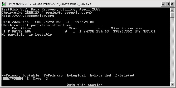

Wenn die Partition vorhanden ist und das Dateisystem fehlt, kann man in Testdisk nur den Bootsektor (Partitionssektor) überprüfen wo ähnliche Probleme verursachen kann.
Geht wenn man Testdisk startet, Festplatte auswählt und auf Advanced / Boot geht.
Hilft dann nur wenn dort steht;
Boot sector
Bad
Backup boot sector
OK
Sectors are not identical
Wenn bei Boot sector Bad steht und man bei [Backup BS] bestätigt, kopiert Testdisk den Backup boot sector über den defekten Boot sector und damit wäre der repariert.

Weder die erste Variante noch die 2. davon. ;) Stattdessen wird folgendes angezeigt (siehe Screenshot).
Den Deep Search lasse ich gerade auch nochmals durchlaufen... Aber vorhin stand da imho nichts spezielles. Werde das gleich noch nachtragen.

In dem Fall kann es ein Hinweis auf einen geänderten (defekten aber trotzdem gültigen) Bootsektor sein.
Dann könntest du auf [Backup BS] gehen und versuchen den Backup Sector über den Bootsector zu kopieren und so wiederherzustellen.
Ist ein Versuch.
Empfehlung wäre vorher ein Image (Backup) anzulegen.
Mache mal Search fertig.
Markiere die Partition oder wenn die doppelt gelistet ist Partitionen nacheinander.
Lies dann mal unten in der letzten Zeile ganz unten am Screen die Meldung ab und teile die mit.
Gruß Fiona
So sieht das nach dem Search aus.
[Backup BS] hat leider nichts gebracht.

Alles klar, dann werd ich mir wohl eine neue Festplatte zur Dattenrettung zulegen müssen.
Vielen Dank für deine Hilfe.
André
