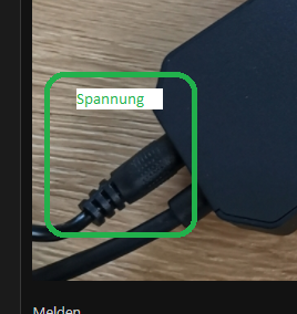

Da meine Cnmemory Core externe Festplatte sich plötzlich nicht mehr einschalten ließ, habe ich einen USB Adapter mit SATA Anschluß (externes Netzteil) gekauft. Habe nun die Festplatte ausgebaut und angeschlossen. Leider wird nichts vom PC erkannt. Heißt das, dass die Festplatte definitiv kaputt ist? Oder habe ich etwas übersehen? Es wird ja nichts erkannt.
Vielen Dank für Eure Hinweise!
Es fehlt die Spannungsversorgung.
P.S.: Sorry, habe mich verguckt, die scheint im Stecker integriert zu sein.
Laut Text hat das ein Netzteil und laut dem Bild ist sogar ein Stromkabel an dem Adapter angeschlossen.

Ponderosa schrieb:
Ist das nicht die Spannungsversorgung?
Ja!
