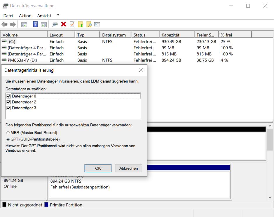

Wird die Platte denn dort aufgeführt? Zeig' doch gern mal 'nen Screenshot.
Hast du zusätzliche IFS-Dateisysteme installiert, sowas wie extfsd oder extifs? Die Windows-Datenträgerverwaltung erkennt das Dateisystem nicht, deswegen ist alles ausgegraut. Vielleicht auch eine FAT32-Partition mit abnormaler (zu großer) Blockgröße, um auf die 930 GiB zu kommen? Es gibt Fernseher, die sowas machen, aber nicht jedes Betriebssystem mag das.
Schade, dass Du nicht auch den oberen Teil (die Laufwerksliste) zeigst.

Hab nochmal geschaut Windows scheint die NTFS Formatierung nicht erkannt zu haben. Unter minitool war die sichtbar.
Egal, hab nochmal neu formatiert. Jetzt klappts.

Sorry, Windows Datenträgerverwaltung (oberer Bereich) scheint die NTFS Formatierung nicht erkannt zu haben. Unter minitool war die sichtbar.
