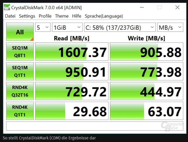

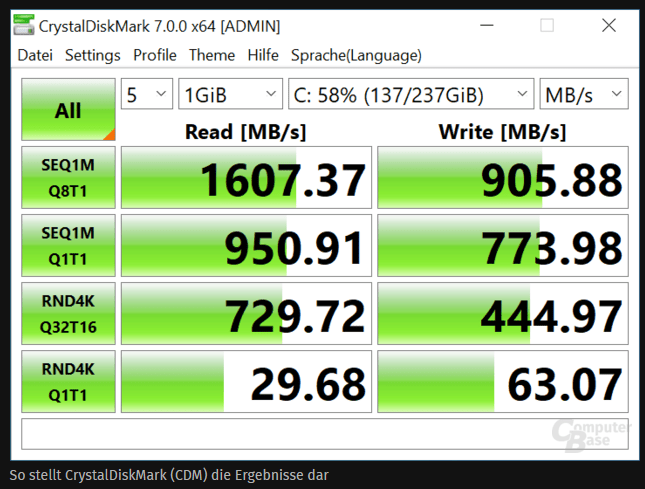

Wie schnell deine HDD/SSD läuft kannst du mit CrystalDiskMark ermitteln.

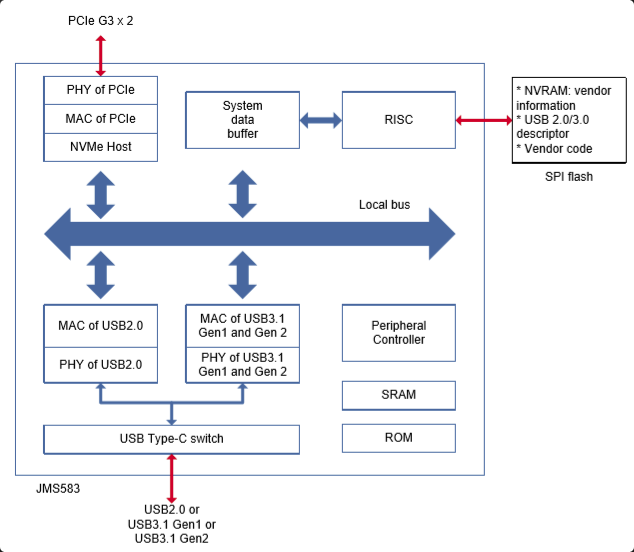

Oben ist der Anschluss der SSD mit PCIe 3.0 x2 (PCI G3 x 2) unter der USB-Anschluss USB3.2 Gen2 (USB ist abwärtskompatibel). Dazwischen befindet sich der Bridge Controller (JMS583).

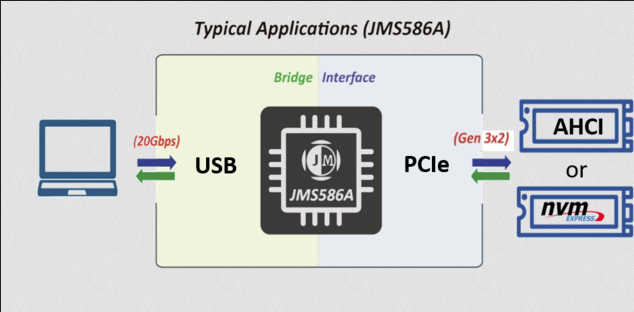

Grafik vom JMS586A der USB 3.2 Gen 2x2 zu PCIe (NVMe) 3.0 x2 und SATA (AHCI) unterstützt.

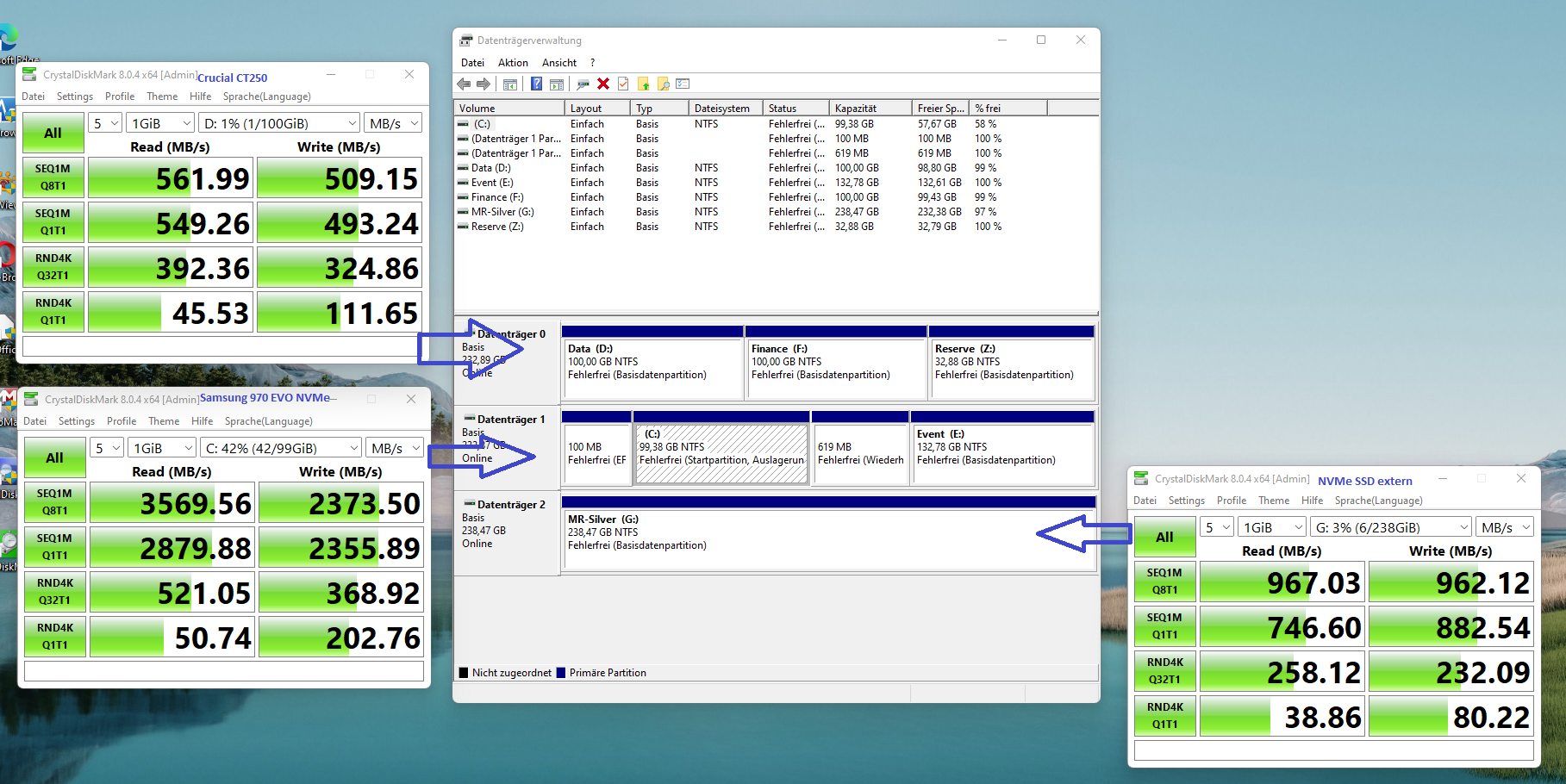

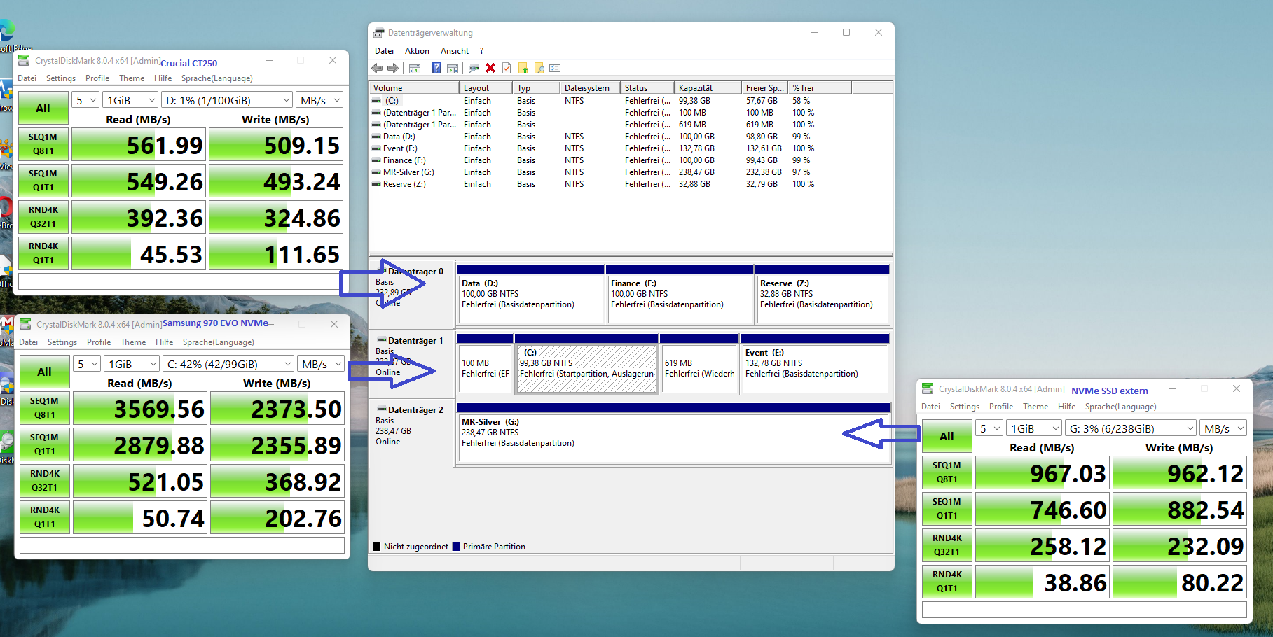

Hier mal ein Vergleich meiner Internen SSD / NVMe 970 Evo SSD, und einer externen NVMe SSD ist die unterste an Port 3.1
