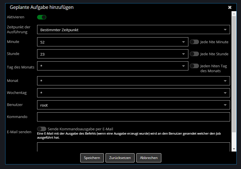

@BFF:
ja, einfach wäre das schon, sieht hier aus wie auf dem Screenshot:
Unten bei Kommando muss eine oder zwei Zeilen Code eingefügt werden . . .

Ich scheitere schon daran, dass ich unter WinSCP den Plad zur externen Platte nicht finde . . . ansonsten finde ich den Vorschlag gut.

Die Kommandos stehen doch bei uns allen immer in einer einzigen Zeile! Also musst Du das auch in eine einzige Zeile schreiben.
