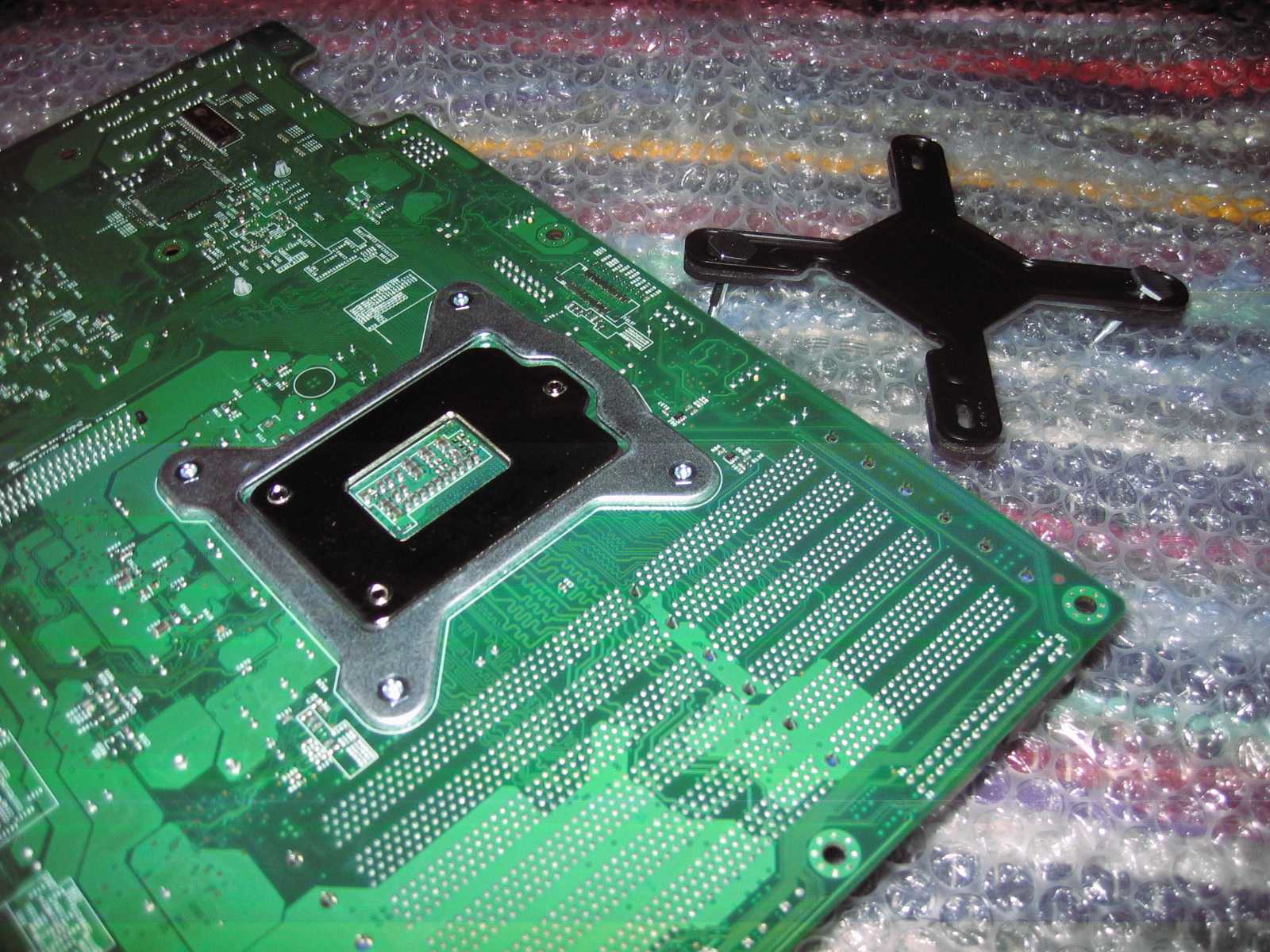

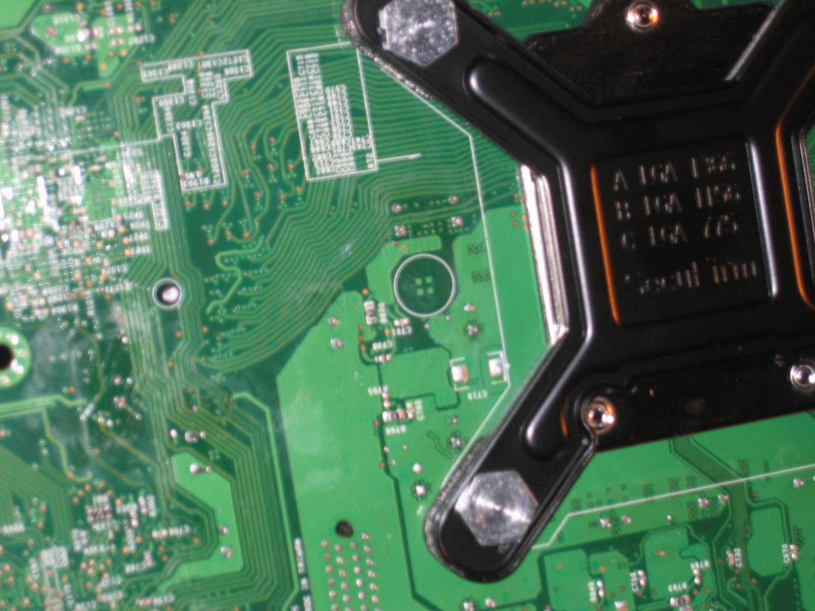

Heute ist das neue Mainboard gekommen. Das Problem ist, ich kann keinen CPU-Kühler einbauen - nicht mal den boxed Kühler. Die haben da eine backplate dran gemacht die alles versperrt.
Die ist allerdings nur angeklebt. Ich hätte echt Bock das Teil abzureißen.
Ja und wie soll ich da jetzt ein Kühler befestigen? Ich zeig dir mal was ich meine. Das eine ist ein altes Bild wo ich noch die schwarze backplate vom Noctua NH-U12P dran machen konnte.
Aber jetzt ist da eine silberne vormontiert - das war noch nie. Ich meine nicht die Innere Platte, die Äußere ist jene die stört.

Ok, habe Schrauben in die Gewinde gedreht und durch ziehen an den Schrauben die Ecken leicht anheben können. Dann bin ich Schritt für Schritt mit'm Schraubenzieher drunter und habs jetzt abbekommen... das war eine Tour - bestimmt 30 min gebraucht. Jetzt noch die Leimreste entfernen und dann gogo Zusammenbau.
