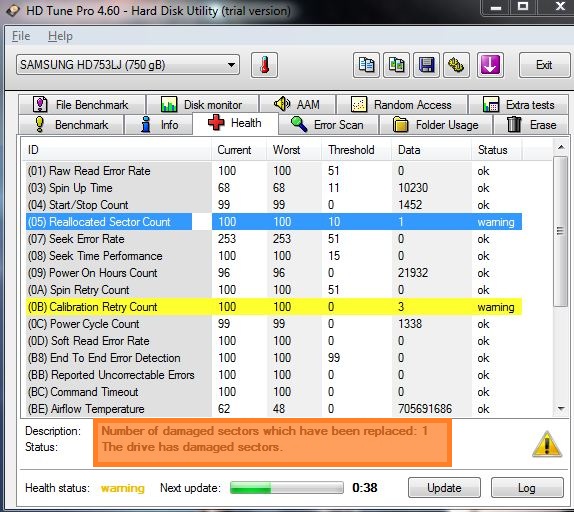

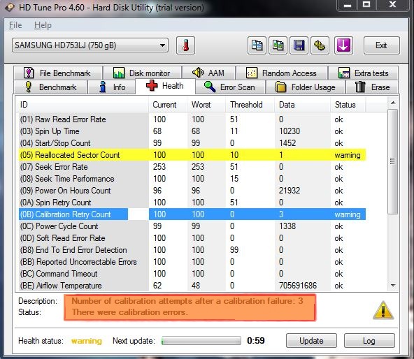

Hab jetzt mal HD Tune drüber laufen lassen und hab 2 mal "warning" dran stehen:eek:
Ist se nun Defekt? Garantie ist nicht mehr drauf da ich se jetzt 3 Jahre und 8 Tage habe:rolleyes:

Ein Wert >0 bei Reallocated Sector Count bedeutet, dass die Platte stirbt, ja. Sektoren auf der Platte sind im Eimer und wurden durch Reservesektoren ersetzt. Jeder Wert höher als null erhöht zudem die Totalausfallchance um den Faktor fünf... rette was du retten kannst, danach entsorg sie. Unter Umständen kanns auch an einem defekten Kabel liegen, aber zusammen mit den anderen Symptomen glaub ich da nicht dran.
Austauschen ist angesagt. Eine neue Festplatte kostet ja nicht viel.
Ich würde an deiner Stelle Schnell die Daten sichern solange du noch die Möglichkeit hast.

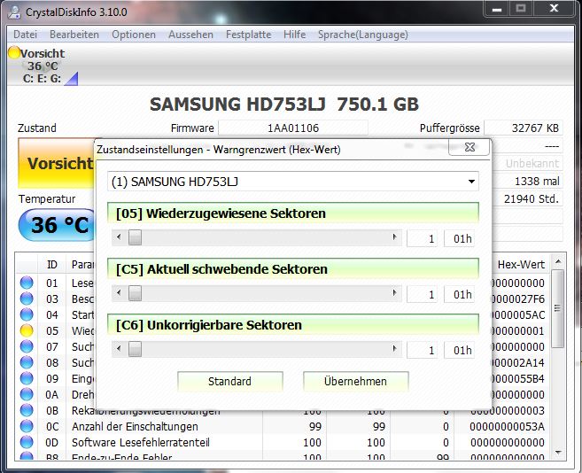

Wegen ein paar defekten Sektoren stirbt eine Platte nicht gleich, es ist aber eine ernstzunehmende Warnung die man beachten sollte(Backup usw). Ich würde mal einen Smarttest durchlaufen lassen, dabei sollten alle defekten Sektoren durch Reservesektoren ersetzt werden. Dann ein Tool wie z.B. CDI permanent mitlaufen lassen um über neue Probleme sofort informiert zu werden. Kommen keine neuen Fehler hinzu ist die Platte noch ok, treten neue Fehler auf Platte tauschen.

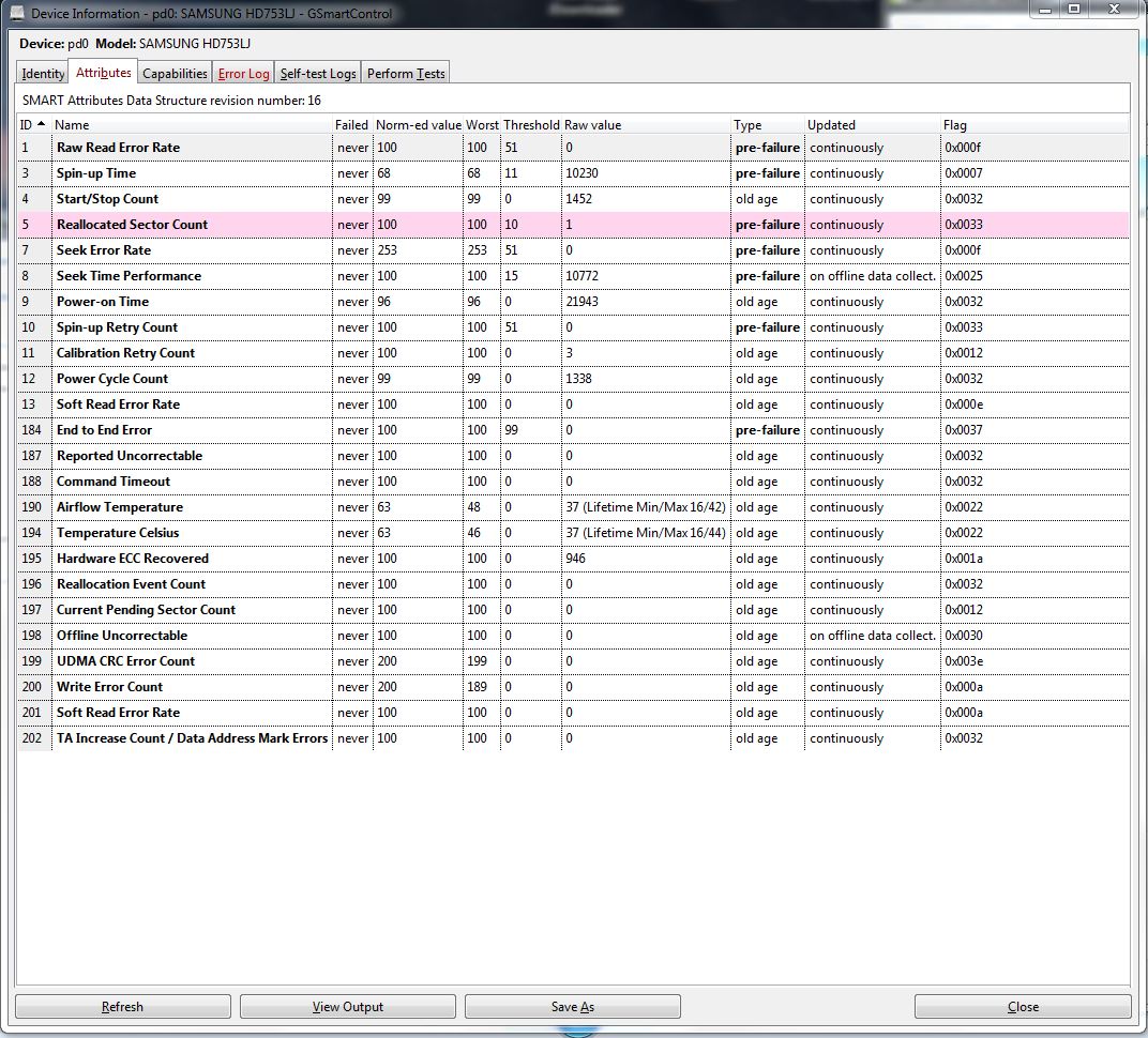

Gsmartctl bietet dir die Möglichkeit die SMART Werte der HD auszulesen, vielleicht wurde da schon was protokolliert. Du kannst damit auch einen Plattentest starten. Platte mit rechts anklicken, Perfom Tests auswählen, Extended Self-test auswählen. Die ungefähre Laufzeit steht daneben, das Ergebnis wird angezeigt und steht auch nochmal unter Self-test Logs

Einzigste wo so was kann ist CrystalDiskInfo? Wenn ich da auf den Zustand klicke (Vorsicht steht dran) dann kommt nen extra Fenster

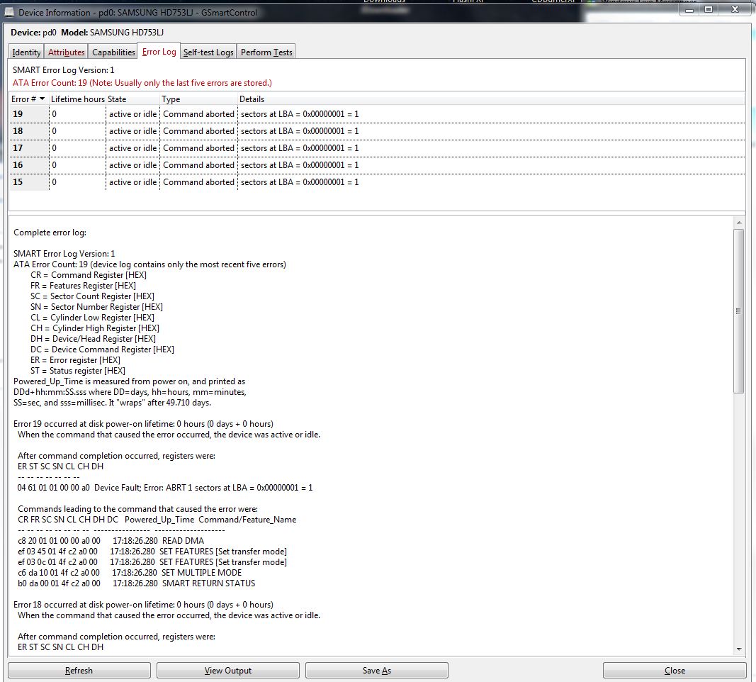

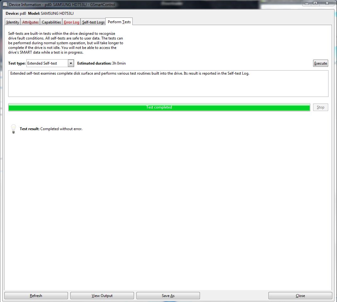

Ich mach das grade mal mit dem Gsmartctl Programm, Laufzeit ca 3 Stunden.

CDI ist nur ein Überwachungs/Konfigurations Tool. Tests kann man damit AFAIK nicht durchführen. Smartctl sollte bei einem Extended Durchlauf alle Sektoren testen und ggf. realloziieren. Die genaue Funktion hängt vom Plattenhersteller ab, da Smartctl. lediglich eine in der Plattenfirmware hinterlegte Funktion aufruft und das Ergebnis anzeigt. Ist also in jedem Fall kompatibel zur Platte.

mhh der Test is jetzt seit gut 15 Minuten bei 90 % tut sich aber nix mehr^^
Ich lass es mal weiter laufen bin später nochmal on

Ich vermute mal das es da ein paar mehr defekte Sektoren gibt und der Test deshalb(Testen von defekten Sektoren dauert länger) zu hängen scheint. Leider ist die Anzeige der Zeitdauer nicht sonderlich akkurat, besonders wenn Fehler auftreten. Sobald der fehlerhafte Bereich abgearbeitet ist sollte es schnell gehen.

So der Test ist fertig kann damit jetzt aber nicht wirklich was anfangen^^
Was mir aber aufgefallen ist seit ca 4 Monaten hab ich in Windows eingestellt das sich die Festplatte ausschalten soll bei nicht Nutzung, denkt ihr von dem kann so was auch kommen?:eek:
Hab sowas mal gelesen aber nie für voll genommen^^
