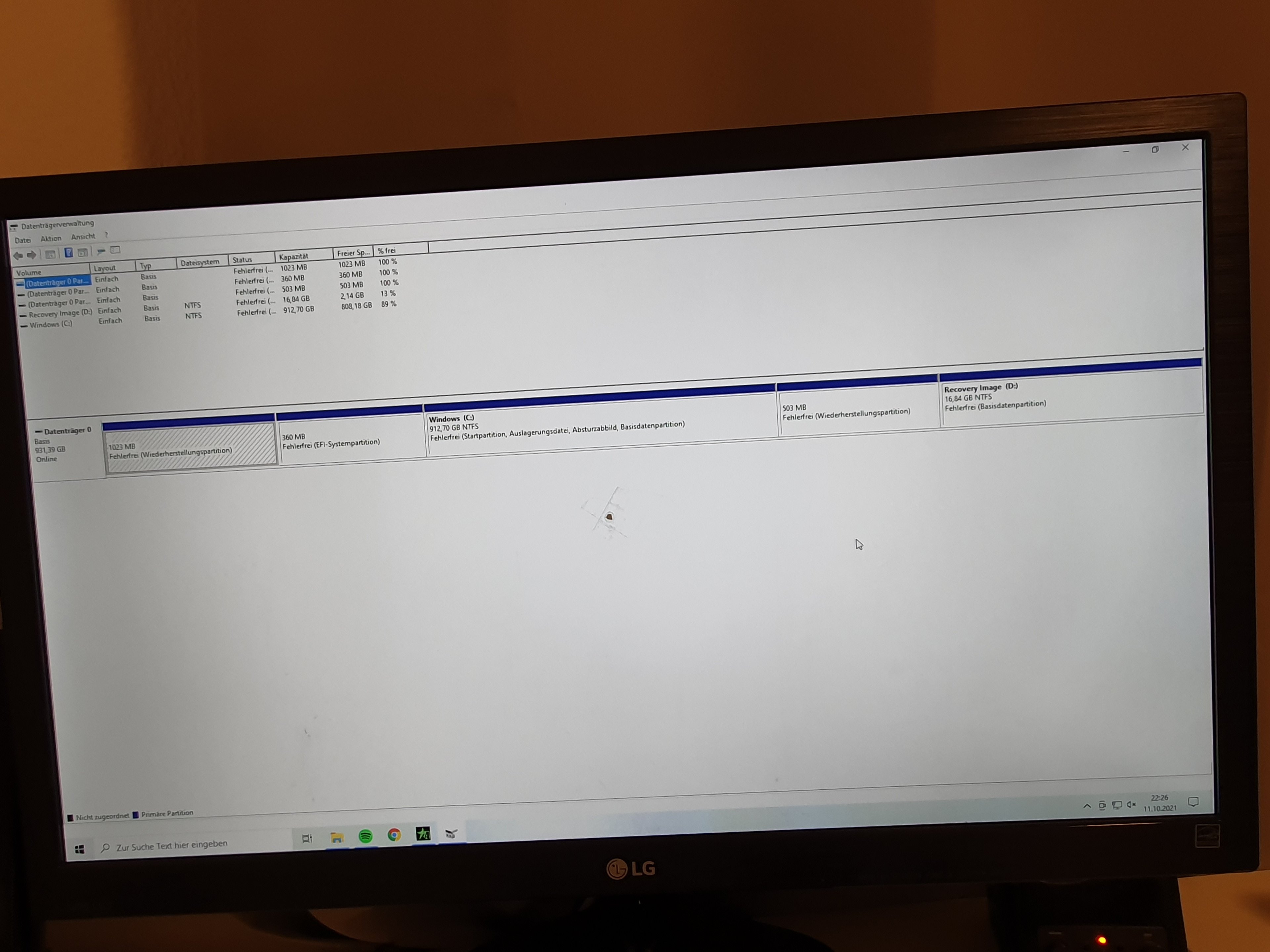

Guten Tag,
ich habe grad den PC eines kumpels etwas aufgeräumt. Er hat eine 1 TB HDD....nun habe ich gesehen das die nicht partitioniert ist....kann ich das irgendwie ändern und die win Partition abspalten?
Anbei habe ich ein Foto der Datenträgerverwaltung ...
Bei weiteren Fragen gerne melden...
Danke für die Hilfe!

Partitioniert ist die schon. Sind fünf Partitionen vorhanden. Gibt halt keine dedizierte Datenpartition. Ist aber auch kein muss. kommt drauf an was einem lieber ist.

Ich seh 5 Partitionen...und wozu willst du was ändern?

Hatte mich nur gewundert das es keine win Partition und eine für den Rest gibt....um bei Installationen nicht alles zu vermischen dachte ich wäre eine Aufteilung sinnvoll....

Da hinter C noch weitere Partitionen hängen, kannst du das nicht mal eben Abspalten sondern müsstest Gparted oder so nutzen, um die Partiotionen zu verschieben und dann was von C wegzunehmen.
Das ist den Aufwand nicht wert, auch wenn es keine SSD ist.
Edit: Obwohl ich mir gerade unsicher bin. C Verkleinern und dahinter eine weitere Partition aus dem Rest erstellen müsste doch gehen.

das ist bei Windows 10 normal, die Partitionen gehören alle zu Windows, da soll man auch nichts rumspielen,
deshalb haben die keinen Laufwerkbuchstaben! eig. braucht man nur den C:

Also bei der Verkleinern Funktion von Windows sind ca 400 GB wegzunehmen möglich....ist das nutzbar? Sonst versuchen wir es mit einer Ordnerstrucktur ....
Das ist nutzbar. Partition um 400GB verkleinern und daraus eine neue Partition (Volume) erstellen.
Dafür braucht es auch keine zusätzlichen Tools.

Wenn ich die Verkleinerung aufrufe kommt ja der Hinweis das msn nur so weit verkleinern kann bis nicht verschiebbare Dateien kommen ....und diese Grenze scheint bei ca 430 GB zu sein ....
So wie ich das sehe, hast du auf C: ca. 900GB zu Verfügung. Du verkleinerst C: um 400GB. (Unpartitionierter Bereich).
Draus erstellst eine neue Partition (Volume).
Die restlichen ca. 500GB für Windows bleiben unberührt.

Vor der Einrichtung die HDD am besten abklemmen, damit nicht irgendwas vom System weiterhin auf der landet. Nach der Einrichtung dann eventuell die Daten der HDD woanders hin sichern (zum Beispiel vorläufig auf die SSD, falls groß genug) und die HDD dann einmal komplett mit nur einer einzelnen Datenpartition neu einrichten. Das bringt dann etwa 18 GB mehr Platz.
