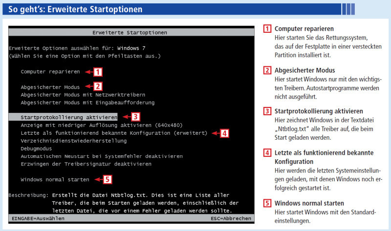

Mit F8 in den erweiterten Systemstart und den automatischen Neustart nach BSOD abschalten ?
0x7B vermute ich

Dann einschalten und sofort F8 mehrmals klicken, bis der erweiterte Systemstart kommt
2. versuchen
Und das steht weiter unten "Automatischen Neustart bei Systemfehler deaktivieren" - dann bitte Bild davon hier einfügen. Danke
