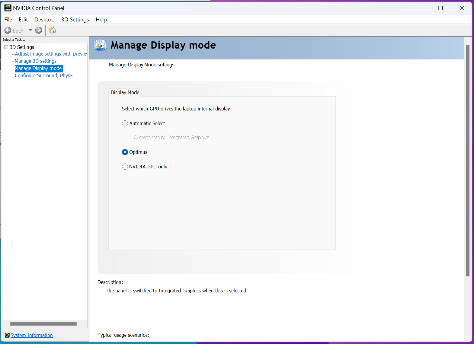

Vielen Dank für eure Antworten. Natürlich habe ich den Muck-Switch auf die on-board Grafik umgestellt, die Geforce wird also nicht mit Strom versorgt. Lenovo bewirbt das ja aktiv mit dem usb-c laden... kann sein, dass sie sich nur auf Laden im Ruhezustand bezieht, wass natürlich schwach wäre...ich habe aber im Vorhinein auch etwas recherciert und wie dieRenteEnte sagt, sollte es eigentlich funktionieren mit dem laden. Natürlich dann nur im silence mode mit stark reduzierter Leistung.

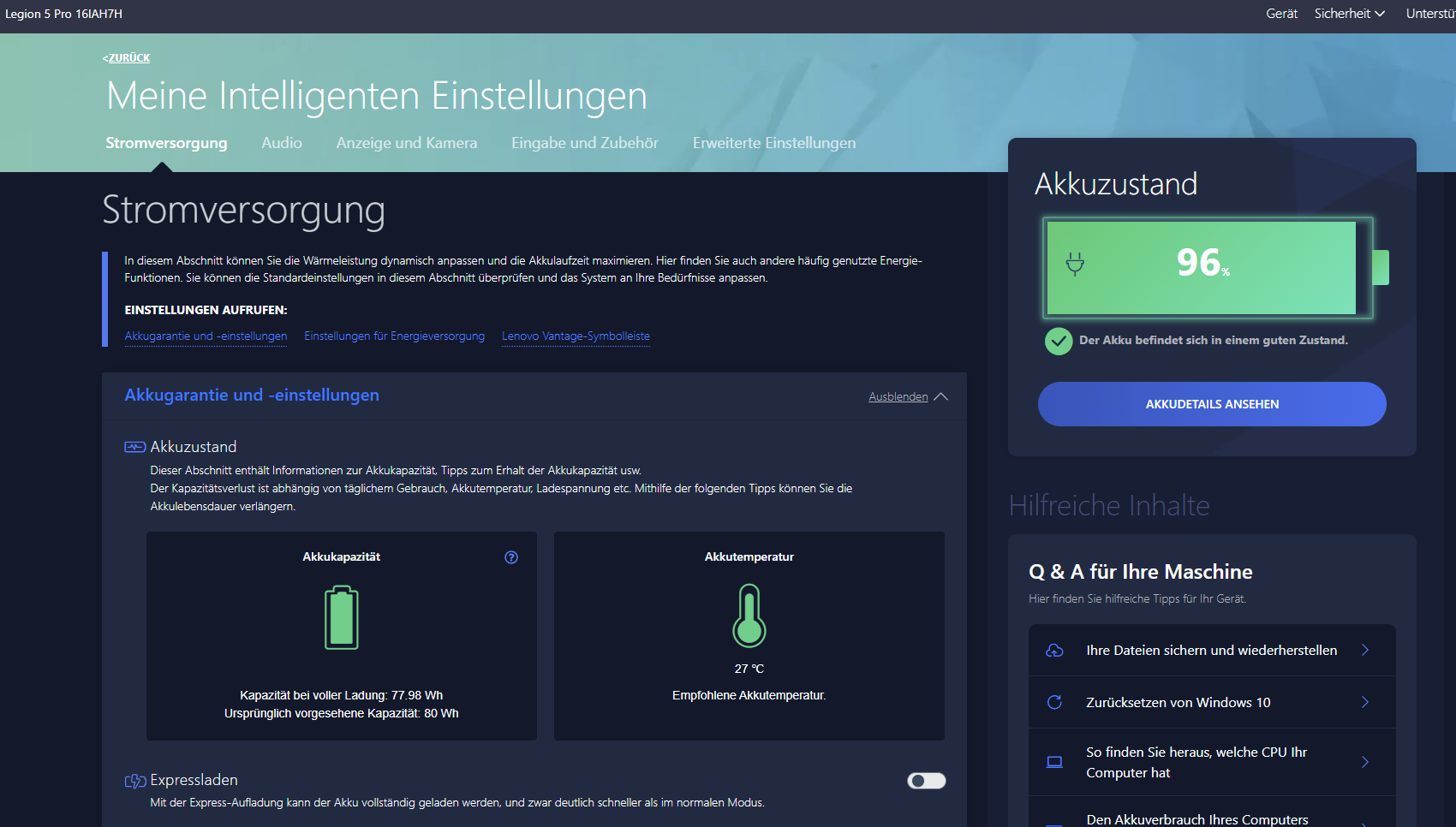

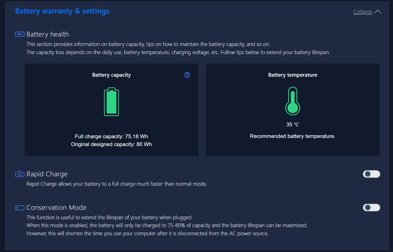

Sehe gerade, habe Expressladen deaktiviert. Wie sieht das bei dir aus?
Ich habe jetzt mal etwas mit den Einstellungen in der Vantage App herumgespielt und es tut sich leider auch nix... Expressladen an oder aus ist kein Unterschied, das gleiche gilt für den Conservation-Mode

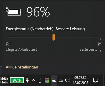

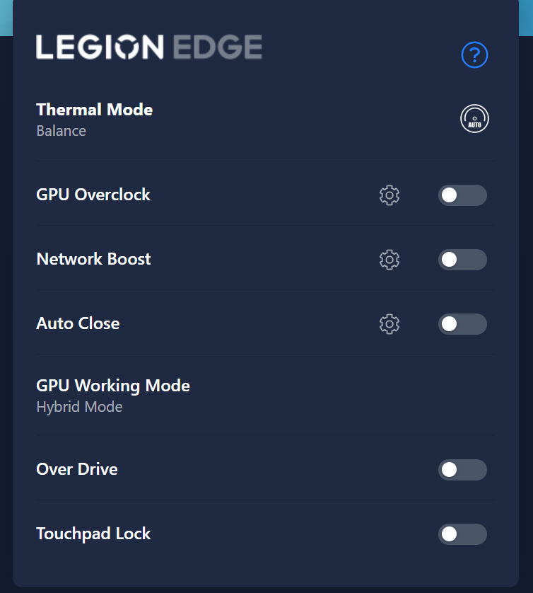

Habe dir mal drei Screenshots mit meinen Einstellungen gemacht :-)

Die Akkuanzeige links unten links in windows zeigt Akkubetrieb und die Ladelampe an den hinteren Anschlüssen leuchtet nicht.
