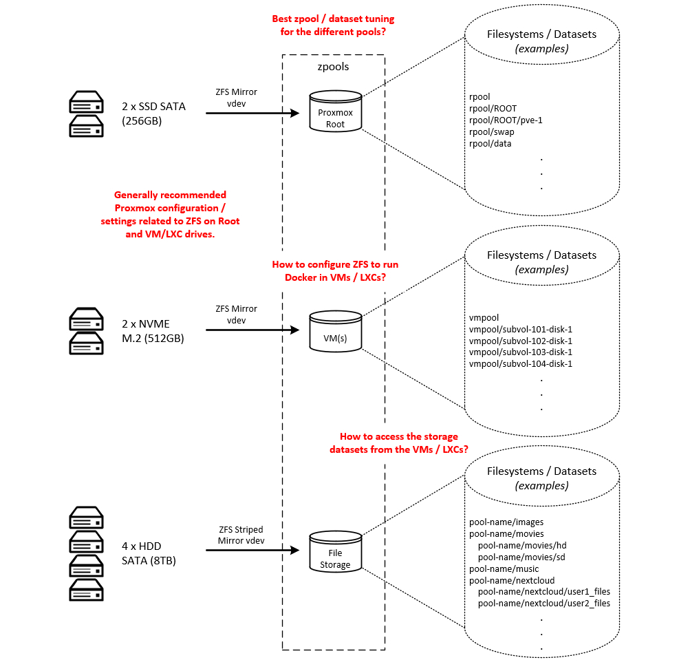

Hallo zusammen, da ich zufällig noch einen HP ProLiant DL360e Gen8 in meinem Keller herumliegen habe, habe ich mich dazu entschieden, ihn nun in unserem Verein einzusetzen. Auf dem Server sind 48 GB RAM installiert.
Hierzu hätte ich geplant, den Server mit Hilfe von Proxmox als Hypervisor für folgende Zwecke zu nutzen:
1x VM mit TrueNAS Scale (4x 600GB HDD durchgereicht und dann in TrueNAS als RAID 5-Pool nutzen = 1,8TB Gesamtspeicherplatz)
1x VM mit Docker (für Nextcloud und andere zukünftige Dienste)
Für das Proxmox-Betriebssystem hätte ich geplant zwei 256 GB SSD's im RAID 1 zu installieren. Für die VMs selbst würde ich gerne zwei 500GB SSDs verbauen, ebenfalls als RAID 1. Da ich leider nicht so viel Ahnung von Festplatten habe, wollte ich hier mal nachfragen, ob mein Setup grundsätzlich funktioniert, bzw. ob ich einen Denkfehler in meiner Planung habe.
Vielen Dank schon einmal im Voraus für die Antworten!
