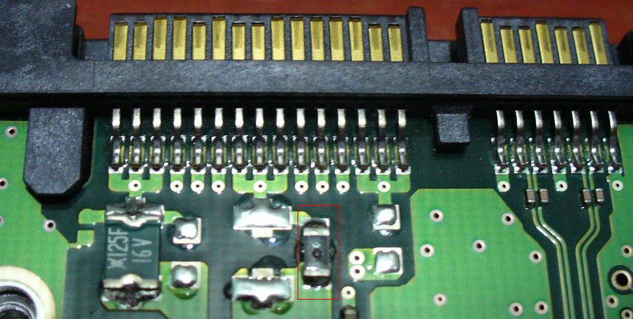

Tja, entweder hat die HDD bei deiner Bastelei eine Verpolung von GND und +5V, oder +12V am +5V Pin erlitten.
Datenretter nehmen einem dafür das Weiße aus den Augen...
Das könnte reparabel sein, wenn Du jemanden findest, der Lötkenntnisse besitzt (und nicht nur vorgibt :lol:) - man könnte die HDDs wieder zum Laufen kriegen, um die Daten auf eine andere zu kopieren. Klappt zumindest bei einigen Herstellern/Modellen

Mit Lötkenntnissen meinte ich eigentlich, die Gerätschaft - einen Elektronik-Lötkolben & Zubehör zu besitzen und im Umgang mit SMD-Bauteilen, Entlötlitze und Lötzinn bei richtiger Temperatur vertraut zu sein. Ein billiges Universalmessgerät wäre schön. Das schafft auch ein Radio/Fernsehreparateur um die Ecke.
Dann braucht man bei einigen HDD-Bauarten nur ein paar Teile von der Platine nehmen, die eine Schutzfunktion erfüllen und über den Jordan gegangen sind - und kann die Platte wieder notdürftig in Betrieb nehmen, um den Inhalt ganz normal auf eine intakte zu kopieren. Ob das bei Deinen funktioniert, kann ich nur herausfinden, wenn Du die Bezeichnungen, die auf der Platinenseite an einem Aufkleber (meist mit Barcode in der Nähe der Anschlüsse) und auf der Platine selbst eingeätzt (z.B. xxxx-yyyyy-zzz REV A), postest
So ein Teil, das entfernt oder überbrückt werden muss, sieht z.B. bei einer HD501LJ so aus: (Bild im Anhang)
