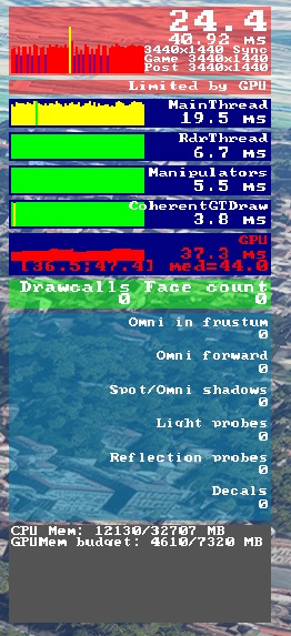

Ich habe jetzt den Entwicklermod mal reingehauen und bin mit einer Cessna im Tiefflug über Rom geflogen.
Dabei zeigt es mir das hier an. Was sagt mir das jetzt?
Das "limited by GPU" ist nicht groß genug geschrieben.
Was das Aufrüsten der CPU bringt, wenn man von der Graka limitiert wird, hab ich ja schon thematisiert.
Ok, danke. Habe es jetzt begriffen. Damit ist das Thema erledigt für mich. :D
