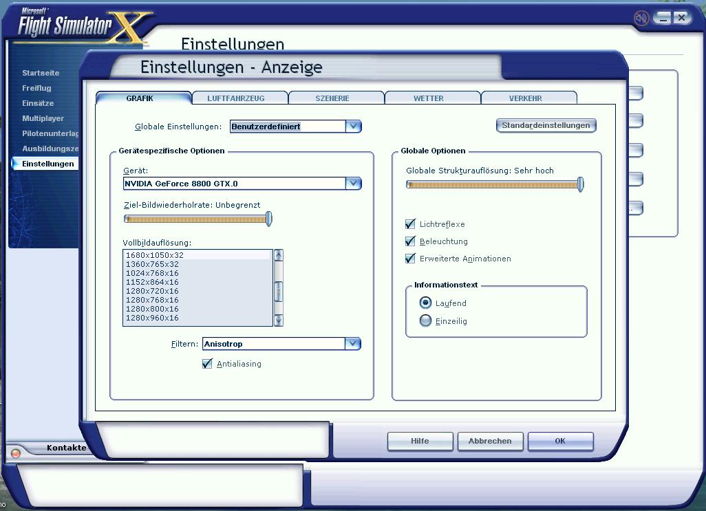

Hast du im Flight schon mal die Bildwiederholrate geändert? Vielleicht liegt ja nur an diese Einstellung. Ich habe diese auf "ungegrenzt" eingestellt und da ruppelt nichts. Experimentiere mal mit diese Einstellung.
(Siehe Anlage)
