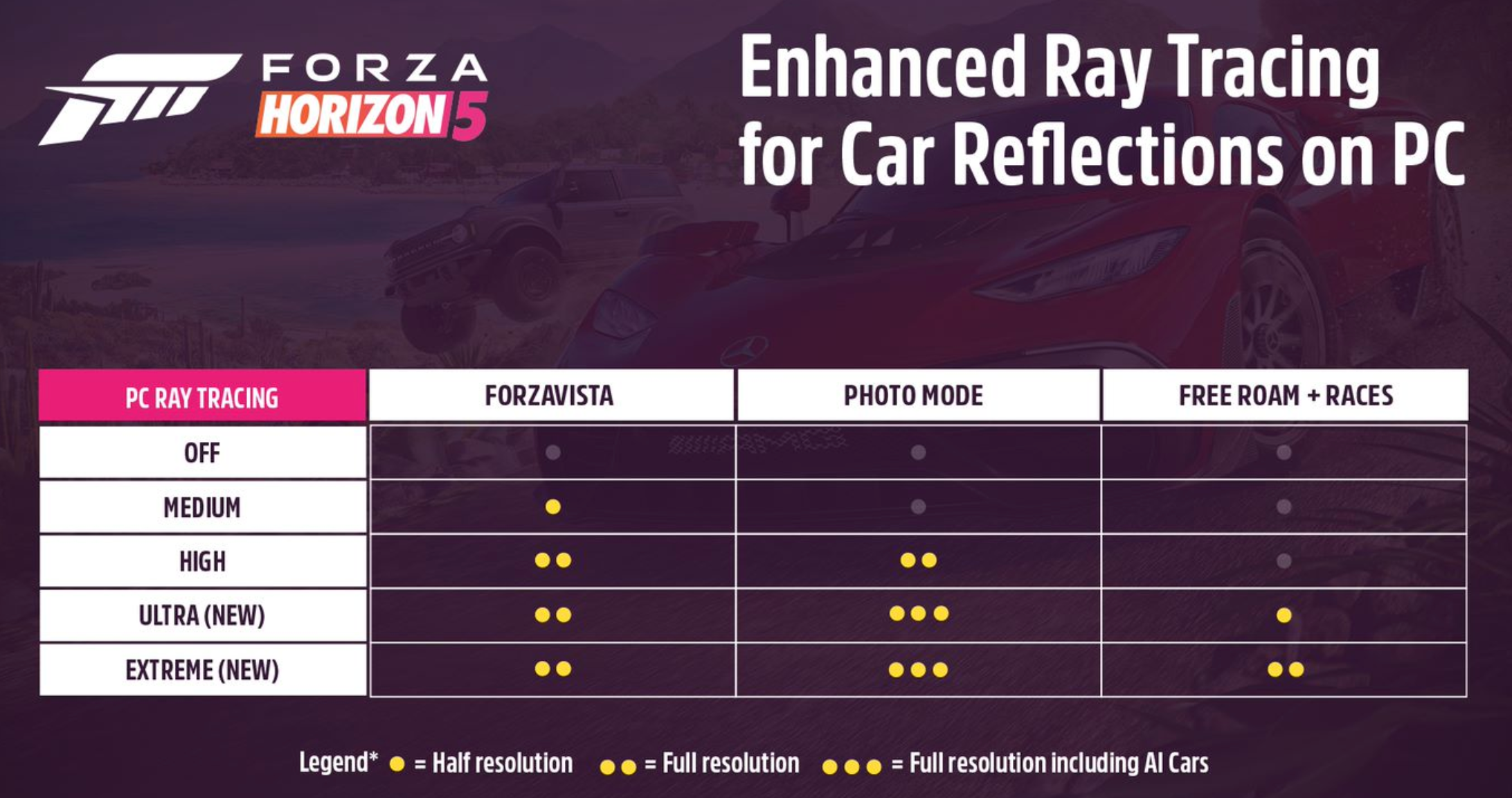

Was ich grundsätzlich @Mordekai2009 empfehlen kann, Framelimiter und die Grafikqualität runter. Auf Ultra schmiert das Spiel nachweislich gerne ab, weil dann Raytracing verwendet wird, was in dem Spiel Unmengen an VRAM kostet. Man muss schon zugeben, Playground Games hat nicht viel Arbeit darin investiert, solche Fehler abzufangen. Ultra Settings, Fotomodus (RT wird dann in voller Auflösung genutzt), Crash. Es kann mir niemand erzählen das könnte man nicht simpel abfangen und eine aussagekräftige Fehlermeldung liefern.
Andere Hersteller, siehe zum Beispiel Ubisoft, können fast perfekt für jede Einstellung voraussagen wie viel VRAM es benötigt und warnen wenn es problematisch werden kann, bei FH ist es mehr ein Blindflug.

Wenn es wie bei mir (3080/10GB@4K) ein VRAM Problem ist, dann geht es primär um RT, der Rest könnte auf Ultra bleiben. Wundert mich allerdings bei 16GB etwas, aber nun gut.

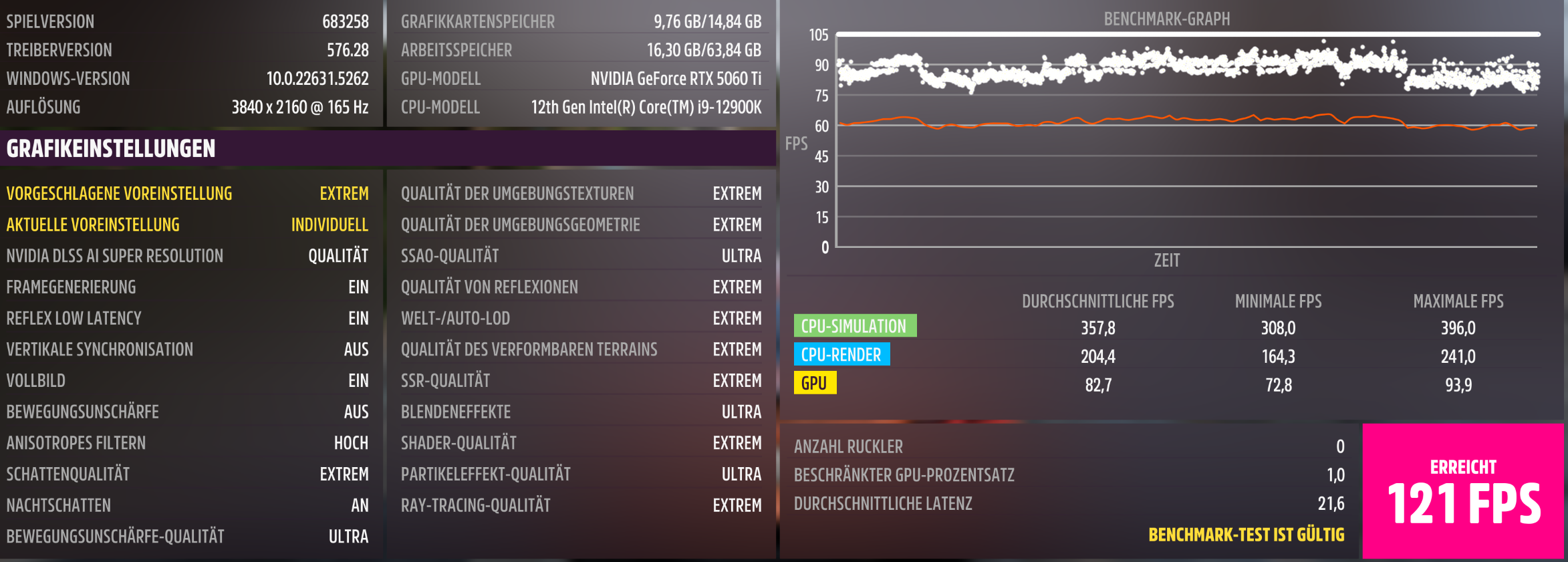

Mordekai2009 schrieb:
Bei mir lief vorher auf Extreme + RT. Alles auf Anschlag ohne DLSS, nativ auf 3840x2160. Um die 50-60 FPS im Online Modus. Lief super flüssig und ruckelfrei... nur die Abstürze nerven.
Wobei diese Einstellung die Schlechteste eigentlich sein dürfte incl. der grössten Latenz.
Dann doch lieber DLSS Q + FG für 4k mit so einer Karte
