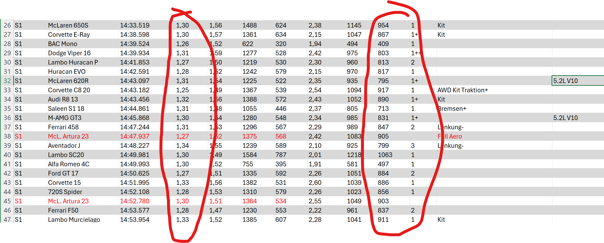

@xexex wie bist Du denn jetzt die Zeiten in Deiner Tabelle gefahren? Weil da gibt es noch einen ganz anderen Unterschied - das gelbe Ausrufezeichen 😁
xexex schrieb:
Zeiten aus Colossus Rennen und Rivals sind leider nicht direkt vergleichbar
Daher stimmt der Satz schon bzw. die Zeiten kann man eigentlich gar nicht vergleichen.
Colossus Race und nicht Rivals, hänge dich nicht an den Zeiten im Vergleich zu anderen Spielern auf. Um diese Zeiten fehlerfrei in Rivals zu erfahren, bräuchte ich einfach zu viele Versuche, die Tabelle soll nur dazu dienen die Autos und Tunes miteinander zu vergleichen. Passiert mir bei einem Run ein grober Patzer, wird der umgehend korrigiert, der "Score" drückt das praktisch aus. Autos die von mir einen Score von 1 oder höher bekommen, fahren sich praktisch von ganz allein, 3 und weniger sind ein Krampf, die würde ich für Rivalenrennen gar nicht erst verwenden.
Mein Problem mit Rivals und Colossus ist, spätestens ab der zehnten Minute werde ich richtig "nervös", da dann durchzuheizen und das Ausrufezeichen zu riskieren.... puhh ;) Allerdings bin ich die Strecke nun so oft gefahren, vielleicht sollte ich tatsächlich ein paar mal Rivals machen, aber ich hab mich so an die wesentlich dunklere Strecke beim Rennen gewöhnt, bräuchte erst eine Sonnenbrille.... :)
Wie du in der Tabelle sehen kannst, sind die Autos ähnlich getuned, was nicht bedeutet sie würden sich identisch fahren. Allerdings hält sich die Varianz in Grenzen, weshalb die Bremspunkte oder wie die jeweiligen Kurven genommen werden, ähnlich ausfallen. Damit ist für mich eine Vergleichbarkeit gegeben und die Zeit liefert ein schönes Ergebnis, wie gut das Auto mit meiner Fahrweise performt.
Die Autos sind zwischen 5-20 mal durch Colossus geprügelt, angegeben ist die Bestzeit. Wo es geht versuche ich den Originalmotor zu behalten, aber manche Swaps passen einfach viel besser. Was Reifen angeht, so kommen Rally Reifen auf die Autos, die sonst viel zu hohen Abtrieb bekämen. Beispiel die Corvette E-Ray mit Body Kit, das wäre mit Slicks eine lahme Ente, die man im Schlaf fahren könnte, mit Streckenzeiten aus der Hölle.
Alles was nicht in diesen Rahmen passt, und darunter fallen sehr viele Fahrzeuge, fasse ich gar nicht erst an. S1 Auto unter 1,25 G100 fährt sich für meinen Geschmack einfach zäh, über 1,35 wird in Richtung Leistung optimiert. Das war übrigens der ursprüngliche Grund wieso ich mir diese Tabelle angelegt habe. Alle Tunes sind auf leichtes Übersteuern hin optimiert, damit man vernünftig um die ganzen 90°+ Kurven kommt, merkt man aber vermutlich nur ohne Stabilitätsassistent. Bei Fahrzeugen bei denen es möglich ist, gibt es zudem schon beim Anbremsen in die Kurve ein leichtes Übersteuern, wie schon oben erwähnt, fahren sich manche halt von allein. ;)

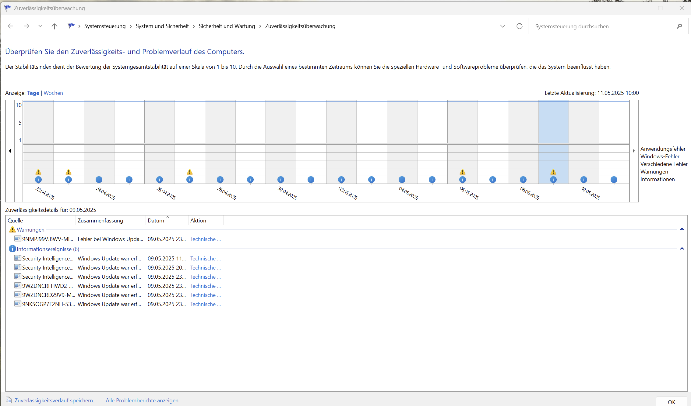

@Mordekai2009 Wie sieht denn der Problemverlauf bei Dir aus? Bei mir sieht das so aus (Win11, keine Probleme):

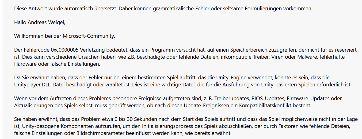

Nur Forza Horizon 5 app crash mit Fehler 0xc0000005 gelistet in Ereignisanzeige.
Mordekai2009 schrieb:
Fehler 0xc0000005
Falls Du noch nicht nach dem Code gesucht hast...
Was war dar letzte was Du verändert hast bevor die Abstürze auftraten?
