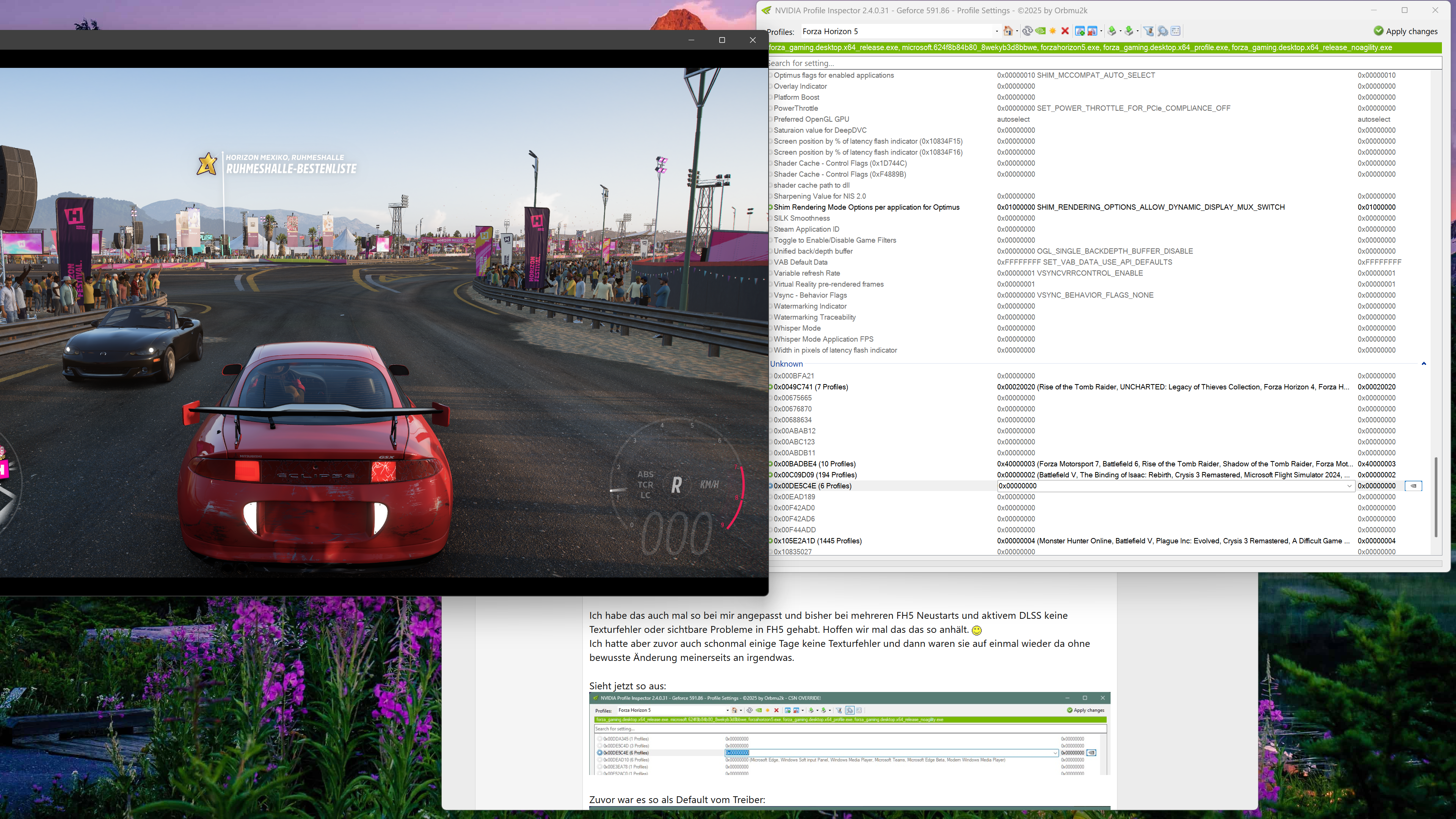

Ich habe jetzt mal den Tipp aus dem Thread ausprobiert, den slowmichael bei Nvidia gefunden hat und danach wohl aus dem Steamforum stammt.
https://steamcommunity.com/app/1551360/discussions/0/785450979403390907/
Zitat daraus:
Did a bit of testing on this issue today (where dark patches and odd shadows can appear randomly), and I think I've found a reliable fix. This is for Nvidia users only (as far as I know AMD users don't have this issue). Hope it helps you.

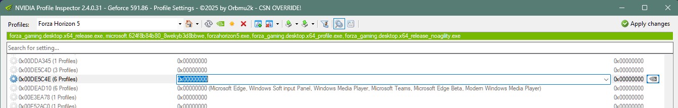

  • Grab the latest version of Nvidia Profile Inspector if you don't already have it, and open it up
  • Drop down at the top and find the Forza Horizon 5 profile
  • Scroll all the way to the bottom (Unknown section) and find the setting 0x00DE5C4E
  • Change the setting value from 0x00000001 to 0x00000000 and click Apply changes
  • Start the game and enjoy :)
Ich habe das auch mal so bei mir angepasst und bisher bei mehreren FH5 Neustarts und aktivem DLSS keine Texturfehler oder sichtbare Probleme in FH5 gehabt. Hoffen wir mal das das so anhält. :)
Ich hatte aber zuvor auch schonmal einige Tage keine Texturfehler und dann waren sie auf einmal wieder da ohne bewusste Änderung meinerseits an irgendwas.
Sieht jetzt so aus:

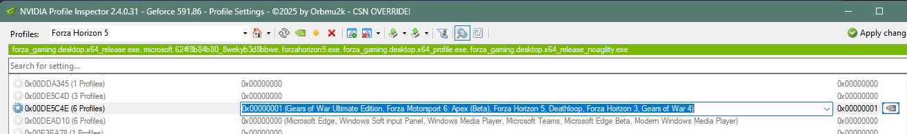

Zuvor war es so als Default vom Treiber:

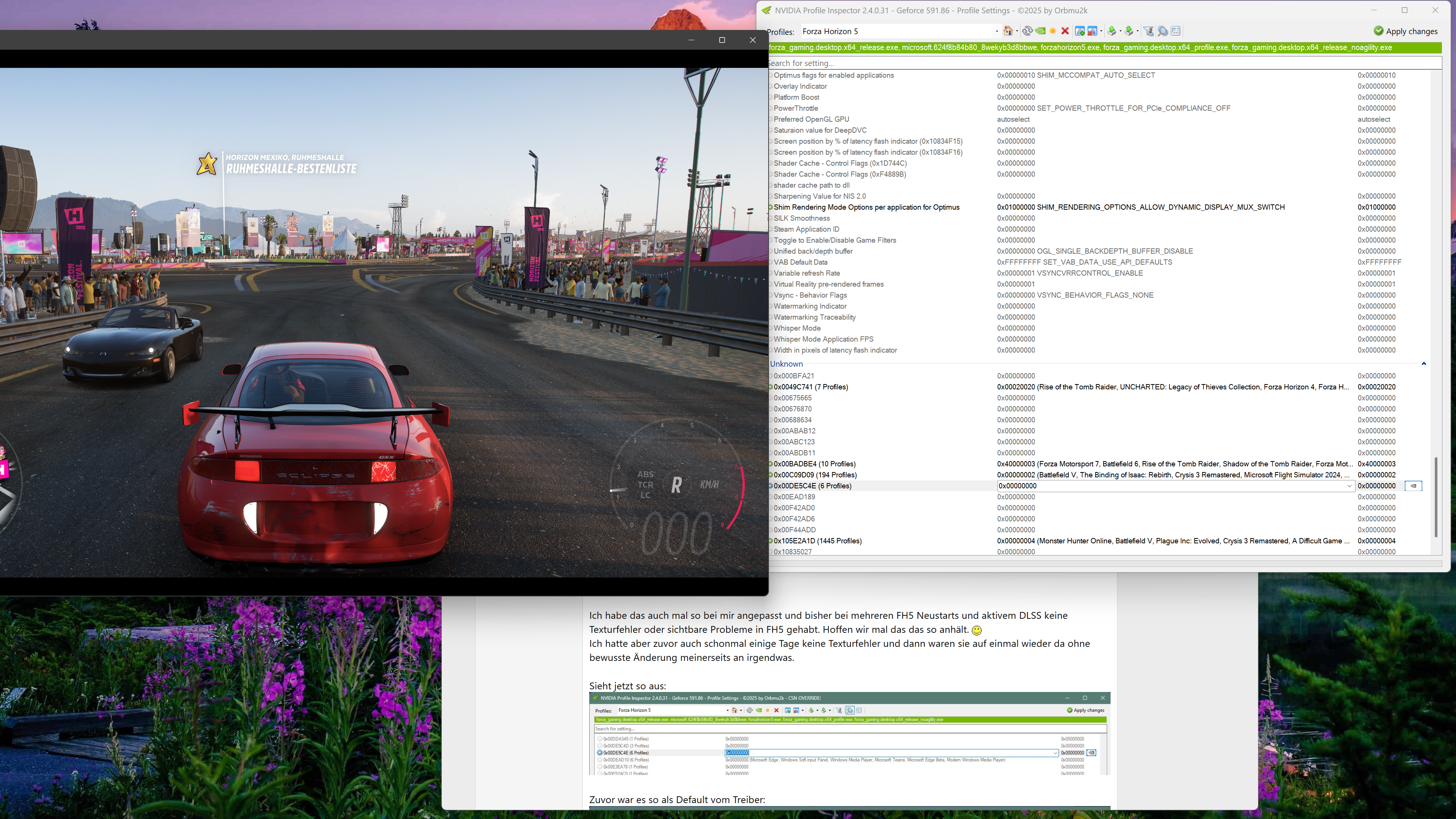

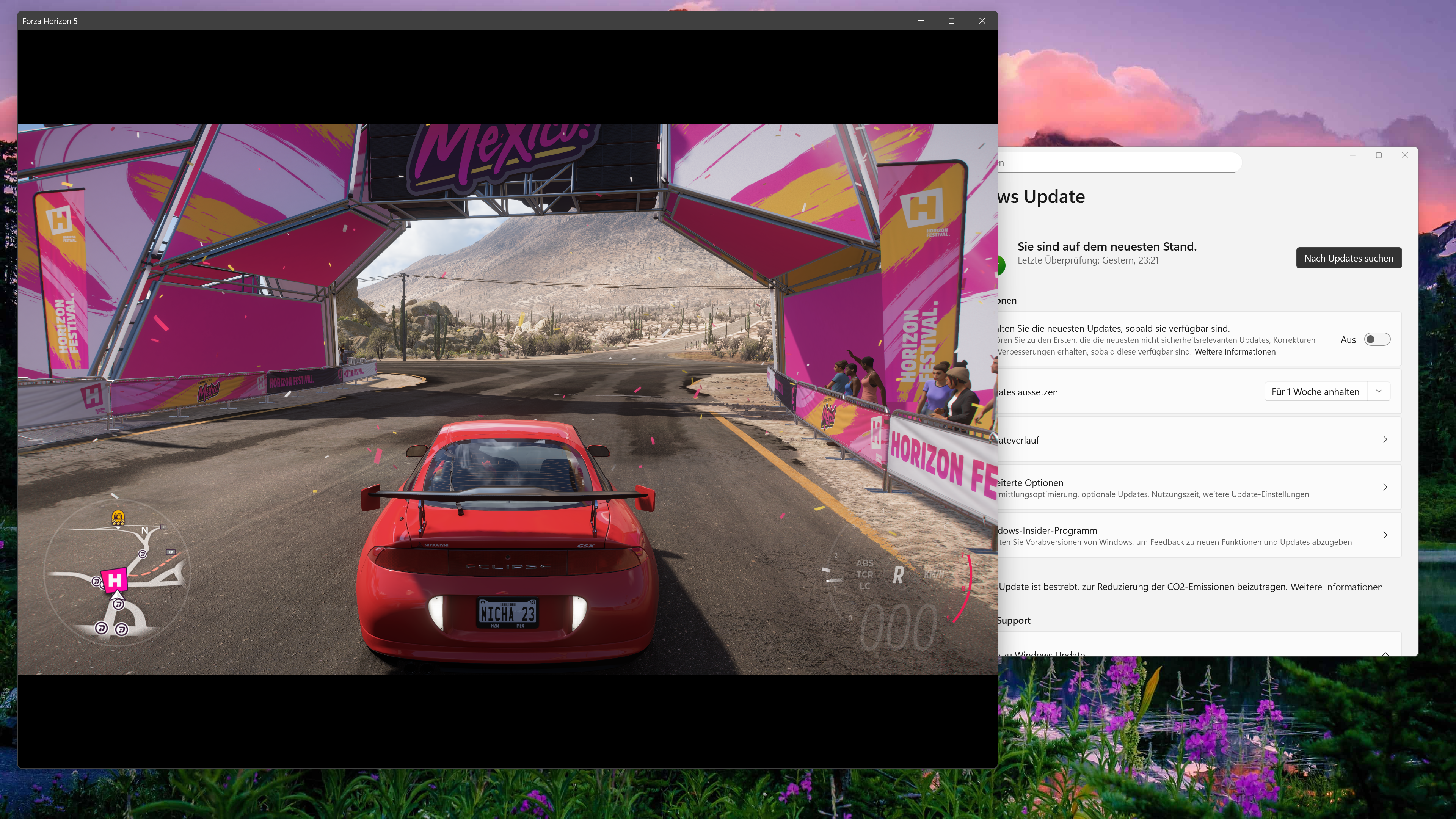

Update: Das neue Win 11 Update nützte nix, aber mit dem Inspector Fix funzt es bisher tatsächlich :daumen:
Die Anpassung des einen Werts (siehe mein vorigen Post) im FH5 Nvidia Treiberprofil bringt jetzt nachvollziehbar Besserung und Vermeidung der Grafikfehler.
Es gab ein automatisch installierte FH5 Update bei mir, das hat wieder die älteren DLSS DLL Dateien im Spieleordner installiert. Solche DLSS Versionswechsel hatten zuvor bei mir immer zu den Texturfehlern geführt und jetzt nicht mehr. Auch der DLSS Override Modus funktioniert wieder ohne die Texturfehler. Und alles ohne irgendwelche Caches zu löschen.
Dann mal aus Neugier die Gegenprobe gemacht und den Wert wieder auf den Treiberdefault gestellt und die schwarzen Schatten waren sofort beim nächsten Spielstart wieder da. Zurück auf 0x00000000 gestellt und Fehler wieder weg.
Übrigens ist die Einstellung auf 0x00000000 bei der großen Mehrheit der Spieleprofile der normale Wert. Nur bei 6 Spielen, 3 davon Forza Titel, wird als Default der Wert 0x00000001 bei dieser geheimnisvollern Nvidia Treibereinstellung genutzt.

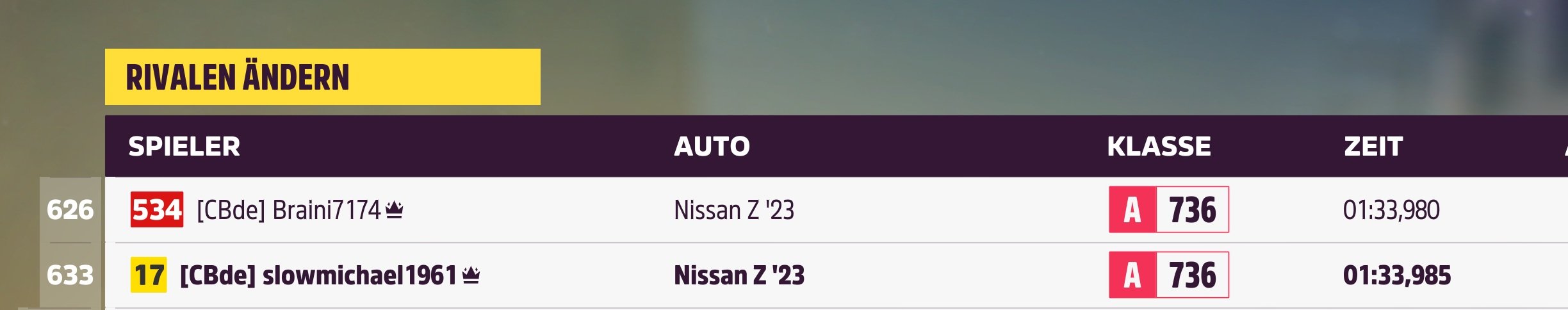

Braini-CB schrieb:
Und die Monatsrivalen sind noch fest in meiner Hand!
Naja, also fest ist angesichts des Abstandes diesmal noch nicht so wirklich was ;)

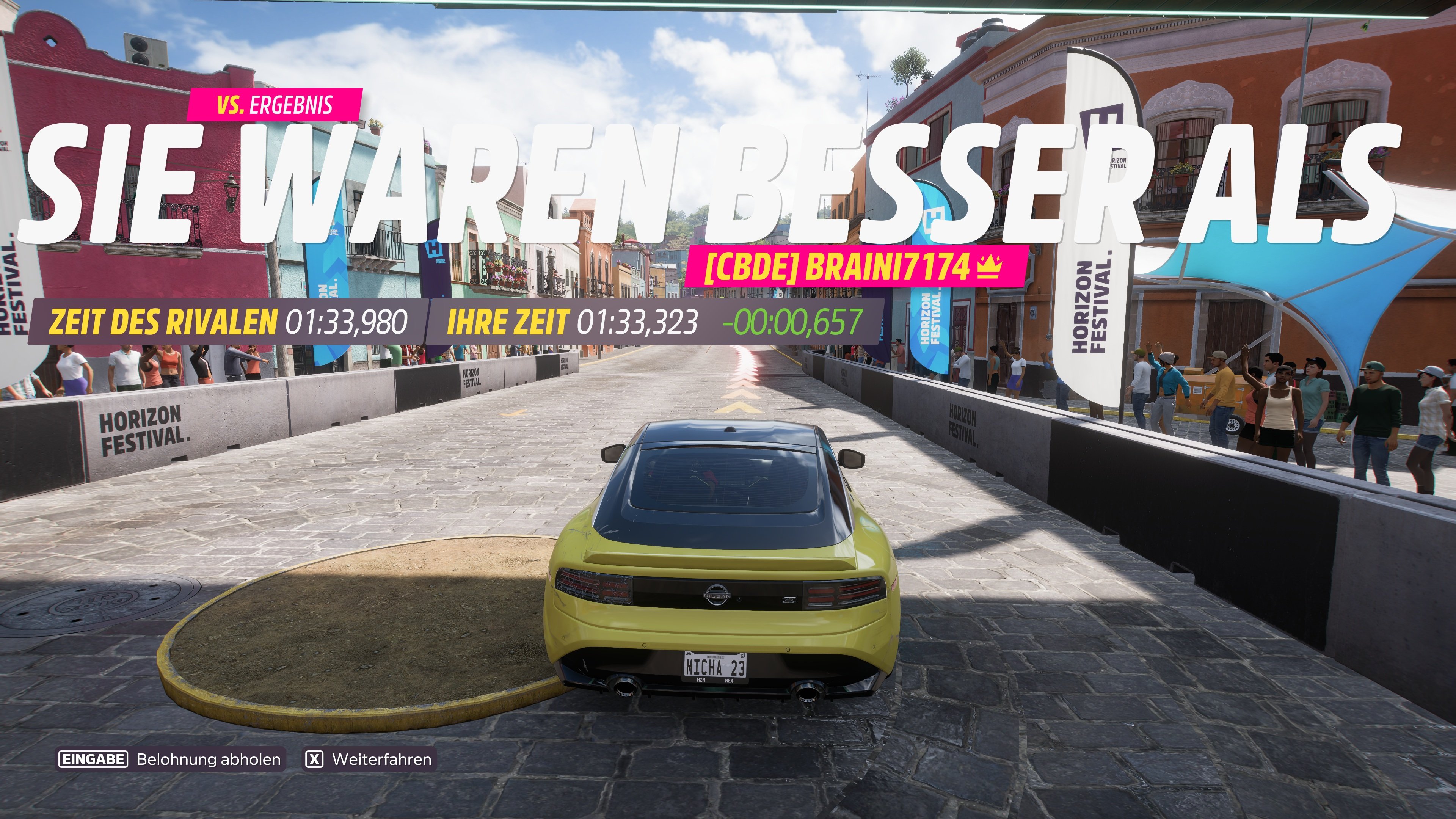

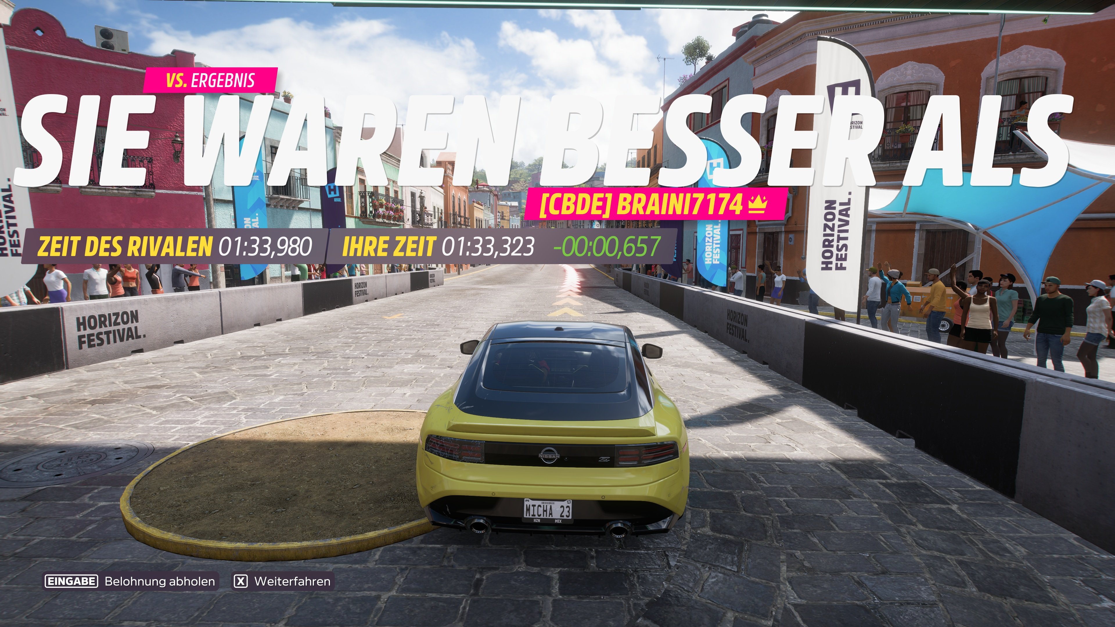

Reaktionen: Braini-CB
Wollte gerade schreiben, auf dieser Strecke liegt mit manuell Schalten noch etwas drin. Hatte Mühe, meinen vorigen Gegner zu schlagen, und der fuhr aus der Startrunde 😮
