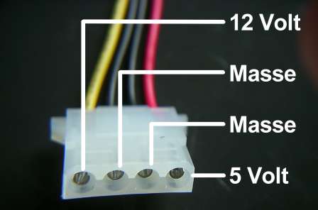

Die Lüfter sind nicht laut und die Lüfter kann man nur bis 6V runterregeln! Bei 5V laufen die nicht mehr an. Selber getestet. Ein Tip: schließ alle Lüfter aneinander und beim dem letzten Anschluß klemmst du den +Pol vom Lüfter auf gelb, den -Pol auf rot = 7V ;) . siehe Bild. stecker.jpg
