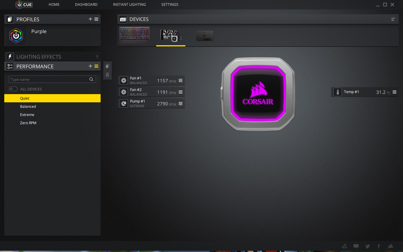

Keine Ahnung, was los war, aber nun funktioniert es normal. Die Lüfter hatten halt selbst mit Balanced immer volle 1400rpm bei 30-32° Wassertemperatur, wenn die CPU nicht mal beansprucht wurde, und das störte mich eben dann doch. Nun bleiben sie aber bei guten 1100-1200rpm (unter Last natürlich dann mehr, wenn die Wassertemperatur auch hoch geht) und es ist okay. Habe trotzdem den Screenshot angehängt.

Mir wären 1100 RPM im IDLE immer noch viel zu laut. :D
Sind die Temperaturen so viel schlechter, wenn du die Lüfter langsamer drehen lässt? Bis 85 Grad unter Last ist doch überhaupt kein Problem für die CPU. Solange die Spannungswandler auf dem Mainboard weiterhin ausreichend gekühlt werden.
Ich kann die auf Quiet stellen, dann laufen die mit rund 700-800rpm. Hatte das letztens mal ausprobiert und mir gefiel nicht, dass die dann offenbar nicht über ca. 900rpm hochdrehen, wenn man die CPU arbeiten lässt - dann wird diese natürlich auch wärmer. Klar ist das kein Ding, ich erreiche hier ja keine 90° oder sowas, aber na ja. Die 1200rpm stören mich nicht, jedenfalls höre ich da nicht allzu viel von. Klar ist der PC jetzt nicht flüsterleise, aber solange der nicht extrem laut ist, stört es mich nicht :D
Ich muss sagen, ich verstehe nicht so ganz, warum das Balanced Profil sowas nicht ein wenig besser reguliert, dass man z.B. im idle 700rpm hat und dann bei entsprechenden Temperaturen unter Last dreht das Teil auf max hoch. Macht es aber nicht, leider. Vielleicht erwarte ich auch zu viel, keine Ahnung.
Kann man dort die Lüfterkurven nicht individuell regulieren? Bei der Steuerungssoftware bei meinem Gigabyte MB gibt es vorprogrammierte Profile und eben die Möglichkeit, jeden Lüfter bzw die Pumpe in Abhängigkeit der Temperatur drehen zu lassen. Also bei x Grad y Prozent der Maximaldrehzahl.
Funktioniert wirklich sehr einfach und zuverlässig.
Ja, wenn ich die Lüfter über das MB anschließen würde, könnte ich das so machen. Die Corsair Software gibt das aber anscheinend nicht her.
eigentlich gibt das die corsair software auch her.
CorsairLink Nutzen.
