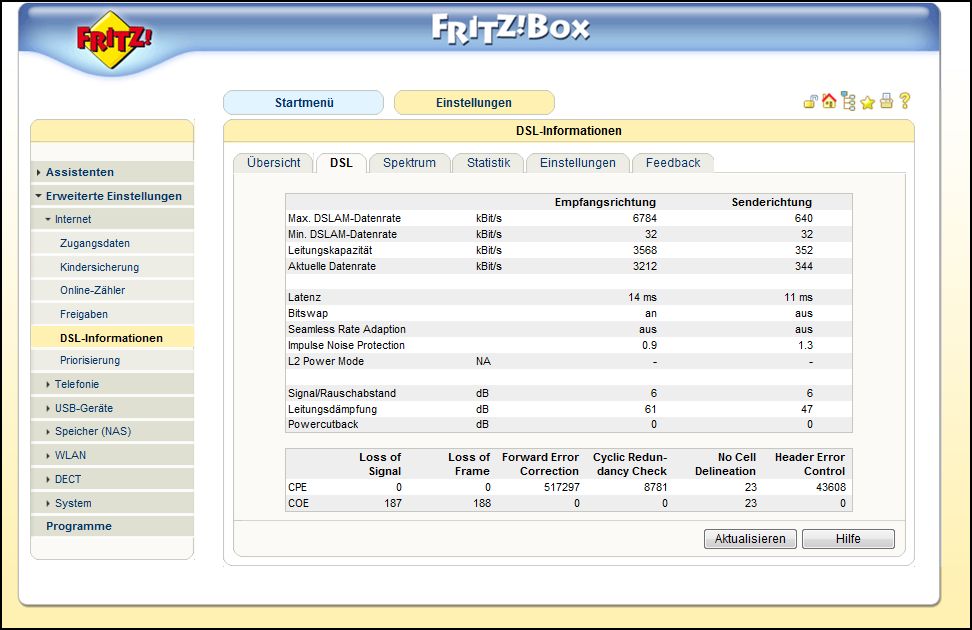

Mach mal einen Screenshot von den DSL-Informationen der FritzBox (Einstellungen -> Internet -> DSL-Information). Vor allem die erste und die zweite Registerkarte sind wichtig.
Empfangsrichtung Senderichtung
Max. DSLAM-Datenrate kBit/s 17856 1152
Min. DSLAM-Datenrate kBit/s 320 320
Leitungskapazität kBit/s 13361 952
Aktuelle Datenrate kBit/s 13361 899

Deine Leitungswerte sind absolut grottig! Gerade der Rauschabstand liegt bei 6, da ist eine stabile Leitung kaum noch möglich! Was man auch anhand deiner Fehler sieht. Ein Dämpfungswert von 28 spricht ebenfalls gegen DSL 16000. Wenn das Deine Leitungswerte sind, kannst du froh sein, dass du überhaupt 6000 bekommst!
Ausserdem scheint es so, dass du bereits eine Risikoschaltung hast. Bei welchem Anbieter bist Du?

Hier liegt es aber an der FritzBox - allerdings bezweifle ich, dass der Samsung-Router viel höher gehen kann. Der SNR ist bereits bei 6dB angekommen - tiefer geht mit einer FritzBox nicht mehr. Außerdem schießen die Fehler bei dir bereits extrem in die Höhe - mehr als 8000 kbits sollte hier auch beim Samsung-Router nicht gehen.
@Chiller2005: Bei dir sollte deutlich mehr gehen - allerdings siehst du bereits bei der "Max. DSLAM-Datenrate" das dein Provider dich auf DSL6000 begrenzt hat. Die bei Leitungskapazität angezeigten 12000 kbits könnten durchaus erreicht werden.
Das der DSLAM mehr kann sollte ja klar sein.
Allerdings bei 28db die die FB da angibt, wird wohl kaum mehr als 6 Mbit drin sein. Man gucke auch mal in den unteren Bereich wo die ganzen Fehler angezeigt werden.
Ich persönlich würde sagen, dass die Leitung schon arg grenzwertig ist mit 6 Mbit - siehe die Fehler die unten angezeigt werden.
Andere Möglichkeit wäre, dass du nur auf ADSL und nicht auf ADSL2+ geschaltet bist. Unterschiede dazu siehe Wikipedia

Dämpfungswert liegt bei 25, demnach sind 6000 schon das Hächte der Gefühle.
Was die Leitung theoretisch hergibt, steht auf einem ganz anderen Papier. Was mit einer Risikoschaltung mäglich ist, seht ihr bei meinen Werten und die sind nicht getürgt! Man beachte die Leitungsdämpfung!

@MCBaAstjah
Wie ich deinem Screenshot entnehmen kann, verursacht deine Fritz!Box sehr viele Fehler.
Dies siehst du im zweiten Screenshot bei CPE und Forward Error Correction.
CPE ist deine Fritz!Box. Forwar Error Correction sind die Fehler die während einer Sitzung, also 24 Stunden entstehen. Dein Wert liegt bei über 110 Mio..
Normalerweise sollte der Wert weiter unter der Million sein. Wenn nicht sogar im Tausender Bereich.
Hast du deine Fritz!Box schonmal auf Werkseinstellungen zurückgesetzt?
Wenn nicht scheint deine Fritz!Box wirklich defekt zu sein.
COE ist der DSL-Port und wie du siehst ist der Wert sehr niedrig. Soviel Fehler sollte die Fritz!Box normalerweise auch nur machen.
